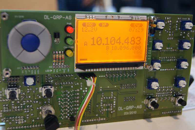

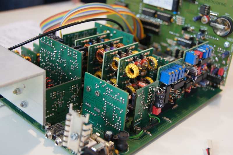

Ciekawą konstrukcję zaprezentowała grupa DL-QRP: TRX
DER SOLF (nazywany też ostatnio „S9+”). Projekt ten rozpoczął się już kilka lat temu i miał być gotowy na targi w 2010, ale dopiero teraz są pierwsze prototypy. Całość ma być dostępna w postaci kitu gdzieś pod koniec roku.

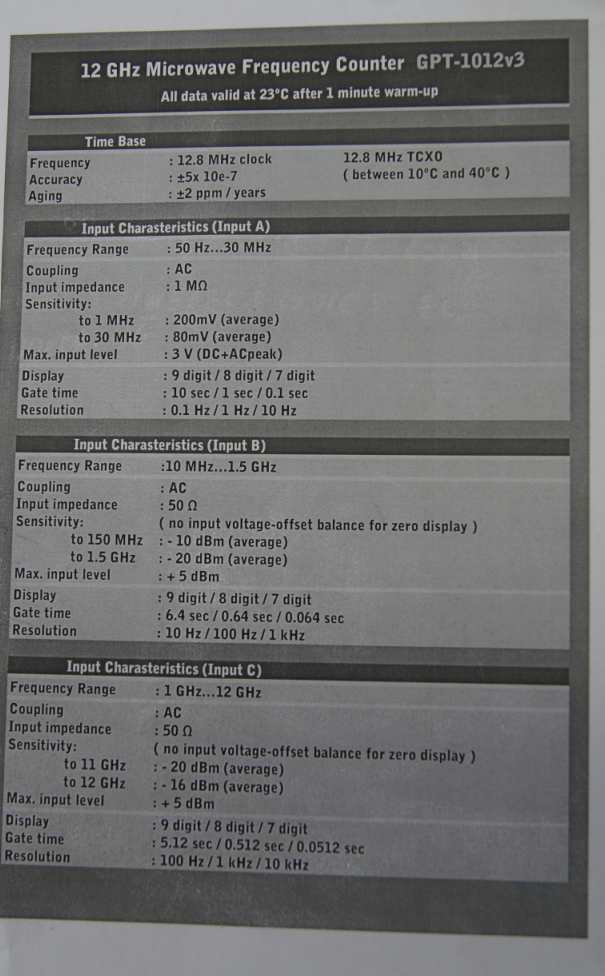

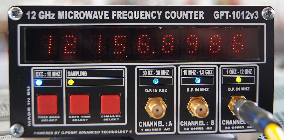

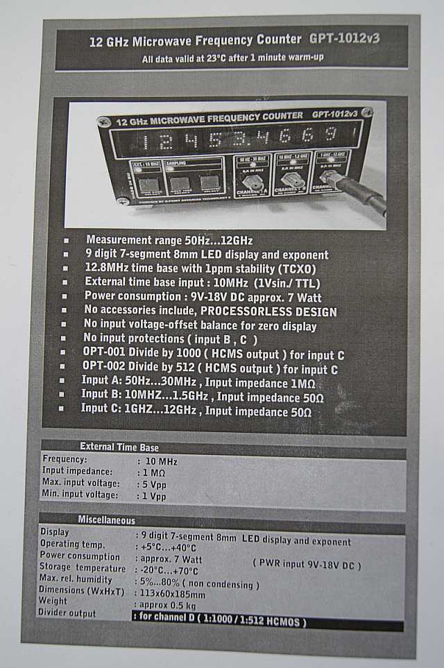

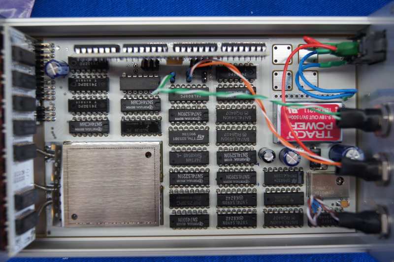

Interesujący - ze względu na zakres pomiarowy - był częstościomierz mierzący sygnały do 12 GHz.
Zrealizowany na tradycyjnych, cyfrowych układach scalonych (bez mikroprocesora!), bardzo porządnie wykonany.
Parametry pomiarowe są równie interesujące, jak wygląd.

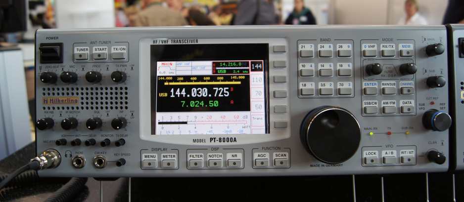

*rozwiązania konstrukcyjne Hilberlinga i jego cena ;-)

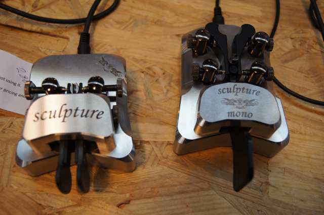

*wszelkiej maści klucze telegraficzne ze wspaniałymi Begali na czele

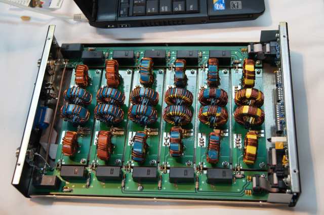

oraz oczywiście konkurencyjne rozwiązanie filtrów BPF W3NQN, bardzo podobne do konstrukcji Boba
5B4AGN, ale z wykorzystaniem sterowania na mikroprocesorze:
Z Bobem spotkałem się na targach i "chwilę" porozmawiałem, jako że złożył on 3 egzemplarze PIC-a-STAR'a i miał kilka cennych uwag na ten temat.
