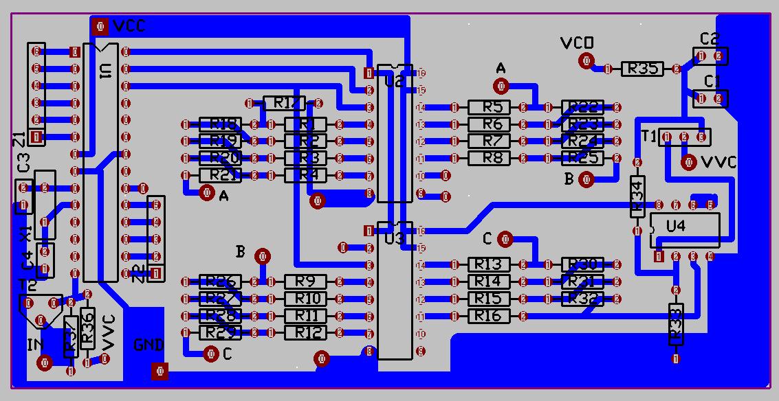

CD4020 się nie nadaje, nie ma wyprowadzonych wszystkich wyjść licznika. Zamierzam wykorzystać CD4040 on ma komplet wyprowadzeń. Generalnie to siedzę i myślę jakie logiczne kostki użyć. Rejestry szeregowe lub licznik to jeszcze dylemat. Najpierw muszę pomęczyć mój generator kontrolny jak się zachowuje przy takim strojeniu. Na razie powstaje część programu odpowiadająca za pomiar częstotliwości i sterowanie wyświetlaczem LED.

RE: Stabilizator generatora VFO (VCO)
Powstała wersja 1.0 PCB dla stabilizatora.
U1 Atmega8
U2, U3 HC4094
U4 LM358
Co koledzy myślą o wzmacniaczu LM358 jako wzmacniaczu do drabinki 16bit?
W załączniku jak na razie wygląda płytka.
