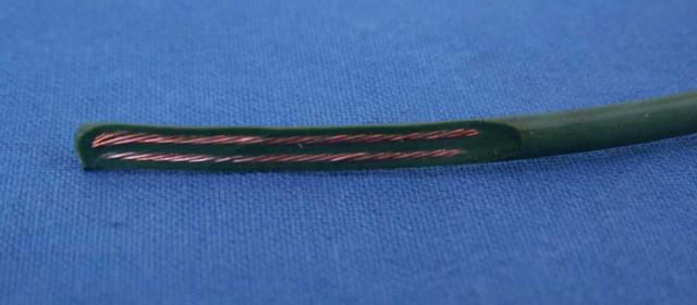

Są dwa rodzaje PKL
stary: dwie oddzielnie zaizolowane żyły w każdej żyle 4 miedziane druty i trzy stalowe fi 0.25
nowy: dwie razem izolowane żyły w każdej 6 miedzianych drutów i i jeden stalowy (podobno o zwiększonej wytrzymałości)
Cena metra porównywalna, z tym że stary można rozkręcić i jest go dwa razy więcej, a nowy nie da się rozkręcić i dodatkowo dwa przewody idą w niewielkiej odległości od siebie co może zmieniać , albo i nie, właściwości falowe anteny.
Co wybrać ? Co kupić ? co jest lepsze ?

To co mogę dodać od siebie: nie polecam rozkręcania przewodów bo później
i tak pozostają lekko skręcone (nie są proste) - ale nie próbowałem czy pod naciągiem wiszą bardziej estetycznie.
Podobno PKL pęka na słońcu - mój kabel wisi pół roku (jako kawał druta za okno) ale nie stwierdziłem pęknięć.
Wydaje mi się że lepiej nie rozkręcac tych przewodów, tylko wziąć podwójny.
73! Artur sp2qca

W nowym kablu jest więcej miedzi, ale i mniej stali - czy teraz granaty słabsze robią? oszczędzają na materiałach? albo ta stalka lepsza? Jeśli nikt więcej nie napisze i mnie nie zniechęci, to wezmę nowy. Tylko po co mi kilometr kabla?

Ja używam "starej" wersji PKL. Do tej pory rozdzielałem żyły. Dziś odmierzając 84m PKL-ki na deltę poziomą stwierdziłem, że rozdzielenie tak długiego odcinka graniczy z cudem, trzeba by specjalną rozwijarkę budować. Confused
Kabel podwójny ma ten plus, że się nie plącze i nie wkręca w trawę podczas zwijania anteny a i dwie połączone żyły mają mniejszą rezystywność. Chyba nie warto oszczędzać biorąc pod uwagę cenę tego wyrobu -> na allegro niespełna kilometrowy odcinek można dorwać za 100zł Wink
PKL nie pęka na słońcu, ale trzeba bardzo dobrze zabezpieczać końce przed wilgocią, bo żyły stalowe podlegają korozji i kabel faktycznie sypie się w krótkim czasie Exclamation

Ten drugi gdzie zalanew izolacji są dwie żyły to kabel PKA -polowy kabel akustyczny

Ten PKA wygląda na bardziej interesujący od PKL:
/zdjęcie od DW_RADIO z allegro/
Tylko rozciągliwy zapewne...

Jeśli nie rozkręcać PKL to mamy 6 stalowych drutów, a w PKA tylko dwa. :-( Trzeba poczekać, może wypowie się ktoś kto zrobił antenę z PKA. Antena nie lubi płynącego drutu. Z drugiej strony - piszą, że ta stalka w środku ma zwiększoną wytrzymałość ...
