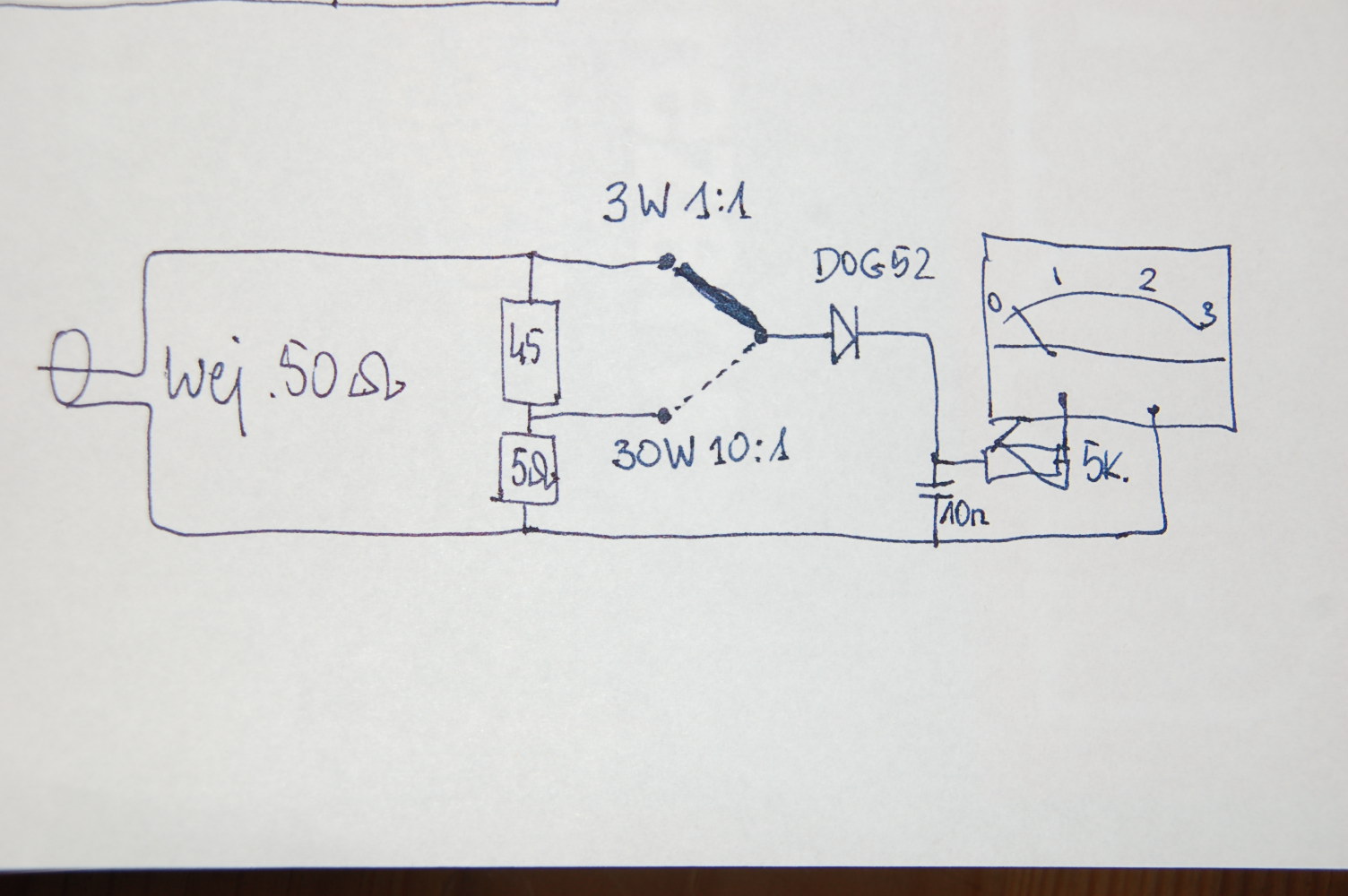

Zrobię miernik mocy w.cz. Moc zawsze był dla mnie zagadką i oceniałem ją po jasności świecenia żaróweczki 12 V na wyjściu urz. Wink
Ale koniec z partaniną, i chcę wykorzystać gotowy ustrój żeby zrobić prosty miernik 0-3 W i 0-30 W. Wpadłem na pomysł żeby wyskalować go na zakresie 0-3 W a w celu uzyskania zakresu 0-30 W przepnę miernik na odczep bliżej od strony masy. Ale już wiem (dzięki mądrości Kolegów że nie będzie to odczep na 5 Ohm. ) Smile
A tak przy okazji na tej stronie jest opisany jest świetny miernik mocy QPR ze skalą logarytmiczną. Piękna rzecz.

(18-06-2011 11:04)frycz napisał(a):  [...][chcę sobie zrobić miernik mocy w.cz. [...] Czy ja to dobrze kombinuje?[...]
Robert,
zasadnicza idea (dzielnik) jest słuszna, ale:
1. Lepiej chyba zostawić obciążenie 50 omów "w kawałku", zaś dzielnik zrobić na nieco większych opornikach - zob. tzw. "power tap" np. na stronie OZ2CPU (akapit: How To Measure High Power), albo tutaj Wink
2. Rozważ jednak zastosowanie nieco bardziej zaawansowanego detektora, czyli AD8307. Niekoniecznie zaraz w wersji z mikroprocesorem (jak u OZ2CPU),
ale np. w wersji W7ZOI (bardzo dobra konstrukcja!). Wtedy będzie szansa na miernik a nie wskaźnik mocy...Rolleyes

Widziałeś Waldek tych gości na linkach podanych wyżej ? To się nazywa politechnizacja. Nie wiem, czy u nas jest gdzieś tak wyposażona pracownia do nauki. Idea tego mierniczka jest stosunkowo prosta. Zamiast drabiny rezystorów można zastosować pojedynczy rezystor w obudowie TO220 czy coś podobnego. Troszkę trudu z kalibracją i już działa. Dużym plusem jest brak zasilania. Stosując AD8307 trzeba gada zasilić. Do prostych uruchomień powinno wystarczyć. Chyba sobie zrobię coś podobnego. Zostało mi troszkę rożnych mierników tablicowych. Będzie jak znalazł.

(18-06-2011 22:01)SQ1FTB napisał(a):  Widziałeś Waldek tych gości na linkach podanych wyżej ? To się nazywa politechnizacja. Nie wiem, czy u nas jest gdzieś tak wyposażona pracownia do nauki.
Ale przynajmniej logiczne podejście. Nie wszystkie projekty muszą być na fabrycznych płytkach z soldermaską i metalizacją w SMD.
