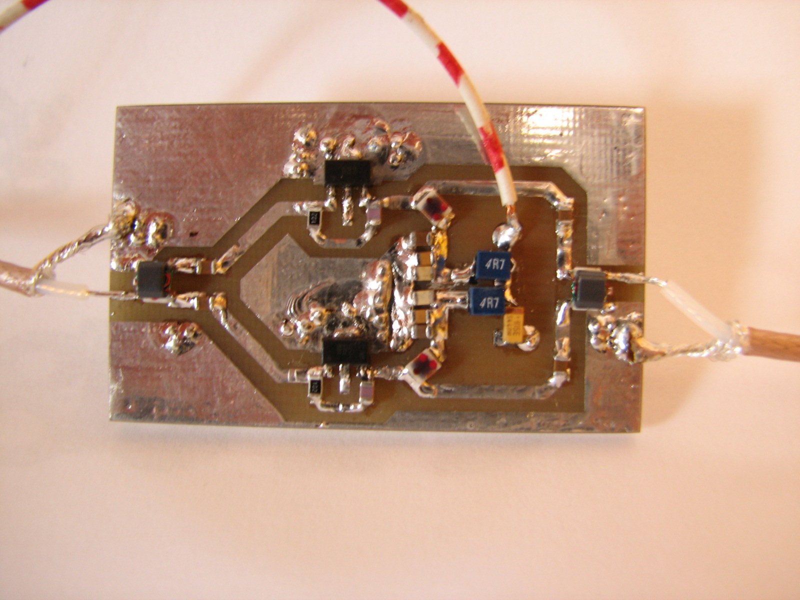

İmage Witam
Do NWT7 wykonałem wzmacniacz na BFR96 w układzie PUSH-PULL.
Natomiast do NWT500 mam wzmacniacz na MMIC-ach również
w układzie PUSH-PULL, wyniki po pomiarach ( brak czasu.....).

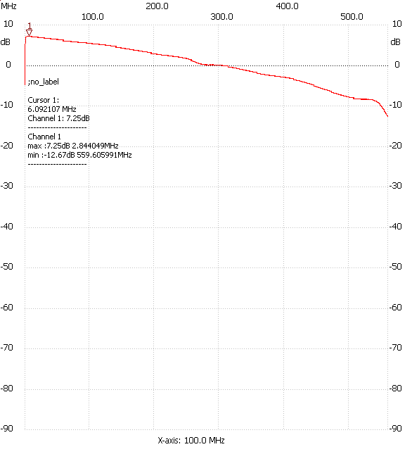

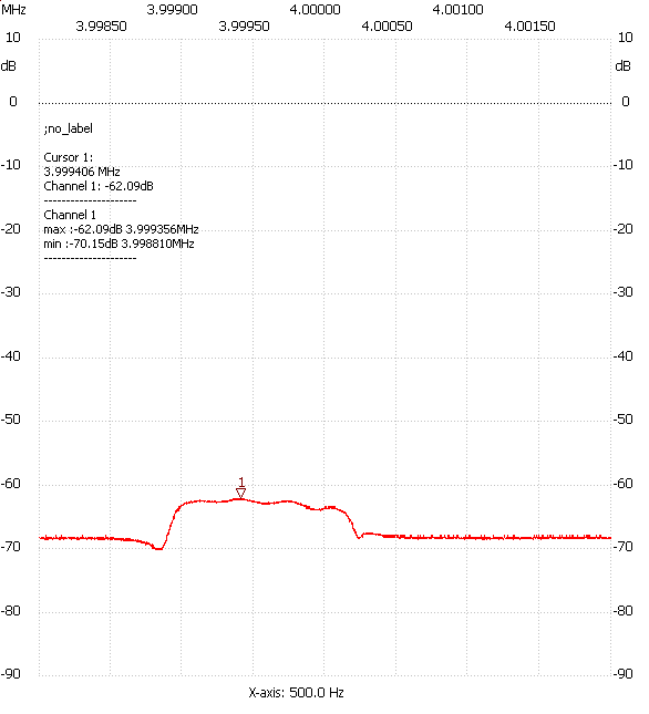

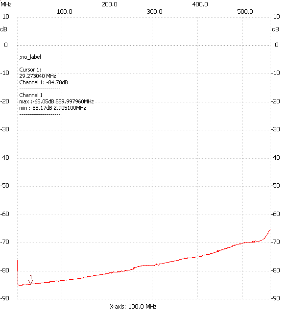

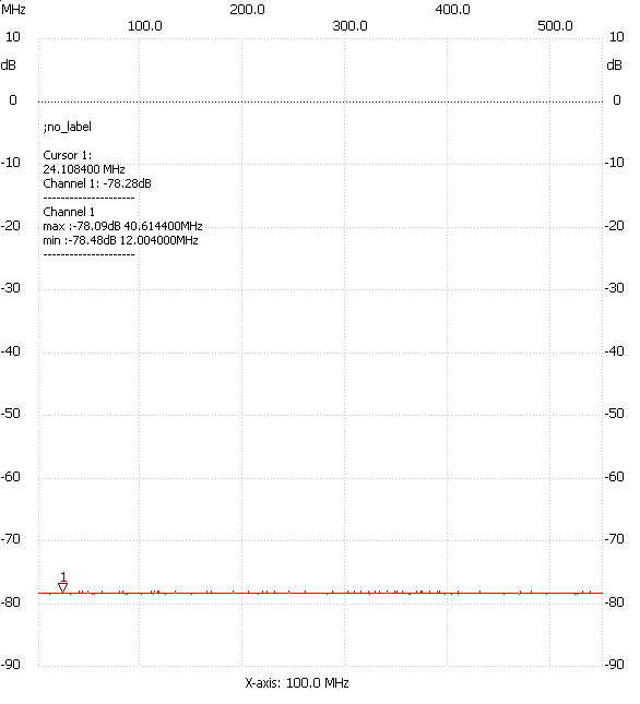

Po dłuuuugim okresie czasu, jaki upłynął od momentu gdy zadawałem pytanie na forum i trochę krótszym od czasu gdy wymieniłem ERe pierwszą na GALI-6 znalazłem chwilę by wrzucić efekty tej operacji na forum. Z dławika 100nH zamontowanego zamiast rezystora finalnie zrezygnowałem (zbocznikowałem kawałkiem drutu) ponieważ na wykresie powstał dołek ok -10dB w okolicach 300MHz. GALI-6 pracuje zatem zasilany przez jeden, 10uH dławik. Poniżej kolejno:
1. poziom sygnału wyjściowego z mojego NWT500 (oczywiście przy _wyłączonej_ korekcji matematycznej i zwartym we-wy)
2. poziom tła układu pomiarowego - zbliżony do poziomu tła samego przetwornika AD8703 specyfikowanego przez AD na ok -78dBm (Operating Noise Floor TUTAJ) oczywiście przy _wyłączonej_ korekcji matematycznej i rozwartym we-wy
3. Dynamika, która wprost wynika z wykresu mocy wyjściowej oraz tła (wykres przy _załączonej_ korekcji i rozwartym we-wy) i dla KF jest w granicach 85dB

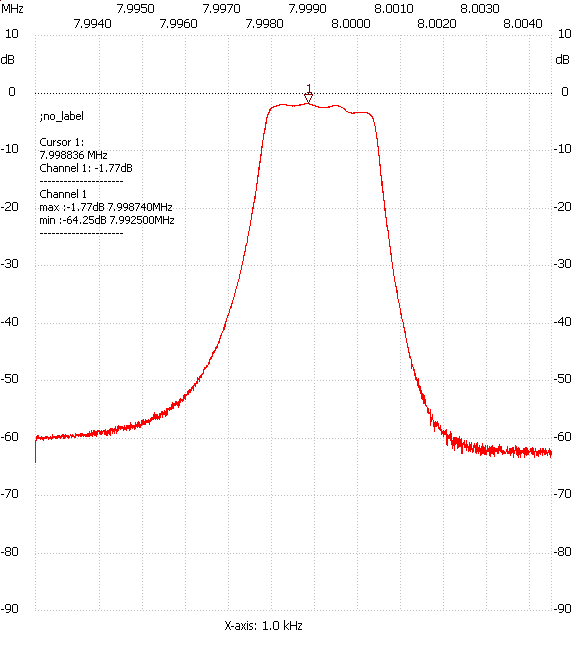

4. "Garby" mojego 8MHz-wego filtru kwarcowego naprędce stworzonego w postaci druciaka na uniwersalnej płytce skanowanego drugą harmoniczną
5. Oraz cha-ka samego filtru tak by było do czego odnieść - z ostatnich wykresów wnioskuję, iż odstęp drugiej harmonicznej jest w okolicach -60dB. Sam filtr będzie bardziej płaski gdy go dopasuję L-Networkami do ok 250 Ohmów, a nie tak jak jest teraz transformatorami 1:4 na FT37-43.
