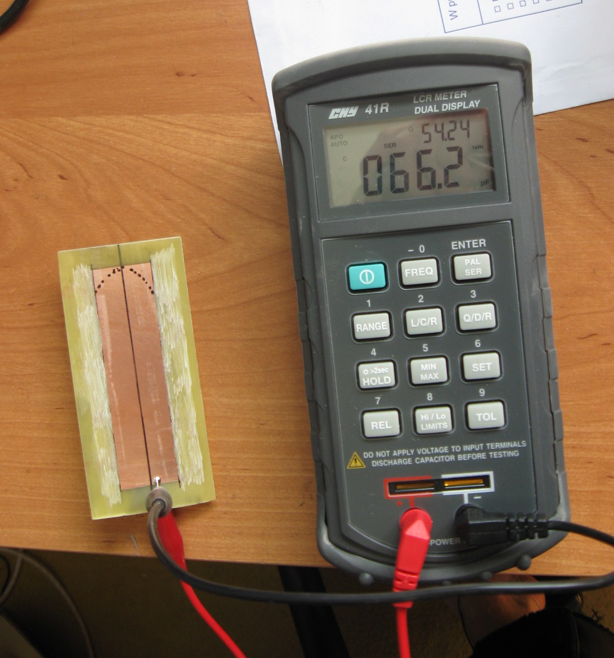

Przedstawiam trapy do anteny W3DZZ na karkasach z laminatu dwustronnego. Rozwiązanie te reklamuje na forum elektroda.pl Kolega SP5CII.
Główny element karkasu ma wymiary 90x50mm. Powierzchnia "czynna" pełni rolę kondensatora.

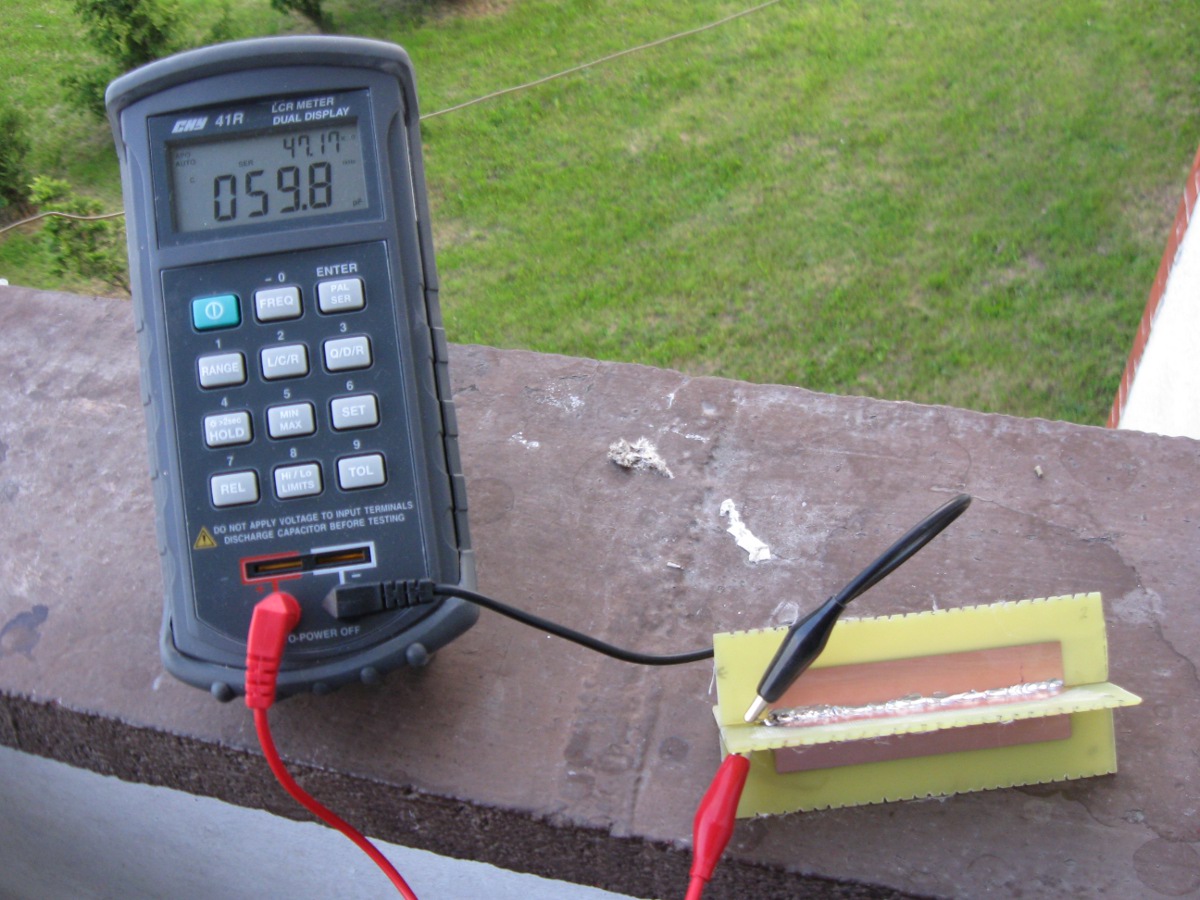

Pole 8.9x2.4mm daje 66.2pF; laminat grubości 1.2mm. Oczywiście pojemność należy skorygować do 60p zbierając warstwę miedzi miniszlifierką.

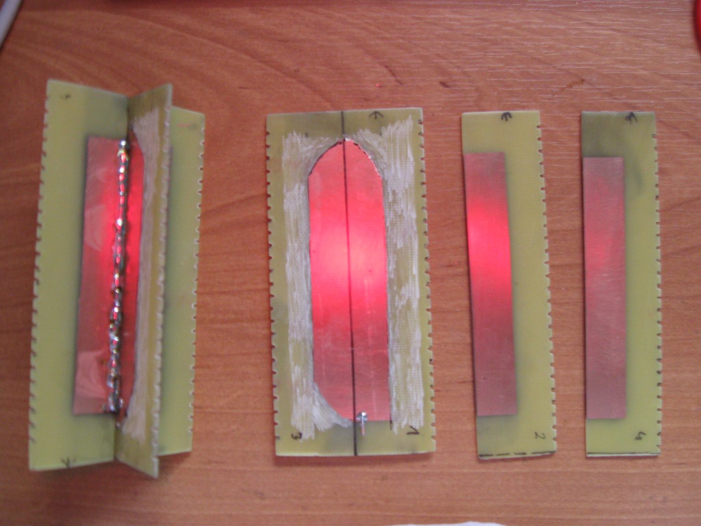

Dwa mniejsze segmenty mają wymiary 24x90mm. Powierzchnia miedzi jest tylko po to by zlutować ze sobą poszczególne części.
Nacinamy z odstępem 3mm dla srebrzanki fi 1mm. Po zlutowaniu pojemność nieznacznie wzrasta -korygujemy i kontrola ostateczna:
Indukcyjność jaką trzeba uzyskać to 8.48uH. U mnie wyszło równo 23zwoje.

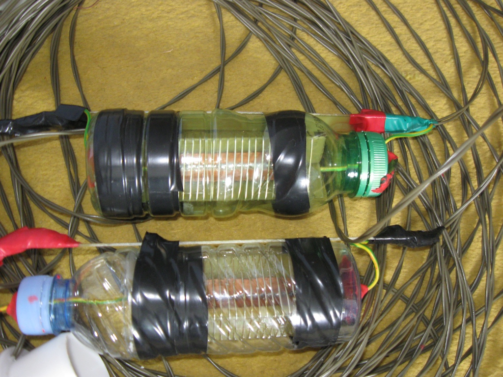

W projekcie trapów wkradł się drobny błąd. Owe trapy nie mieszczą się w rurze kanalizacyjnej fi50. Karkas powinien mieć mniej niż 50mm średnicy.
Finalnie trapy zapakowałem do butelek i uszczelniłem plasteliną:

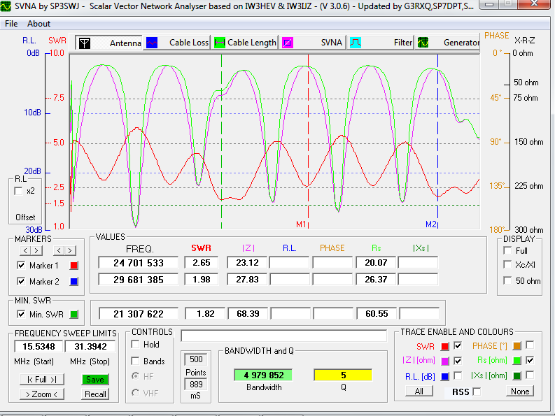

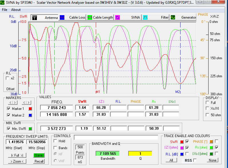

Takie trapy w połączeniu z przewodem PKL dają całkiem miłe rezultaty:
Fider antenowy o impedancji 75 omów.
Obecnie szukam zamienników dla butelek (szklanki akrylowe?).

RE: Trapy na karkasach z laminatu.
Idż do sklepu WOD-KAN i kup 2 mufy i 4 korki o odpowiedniej średnicy
