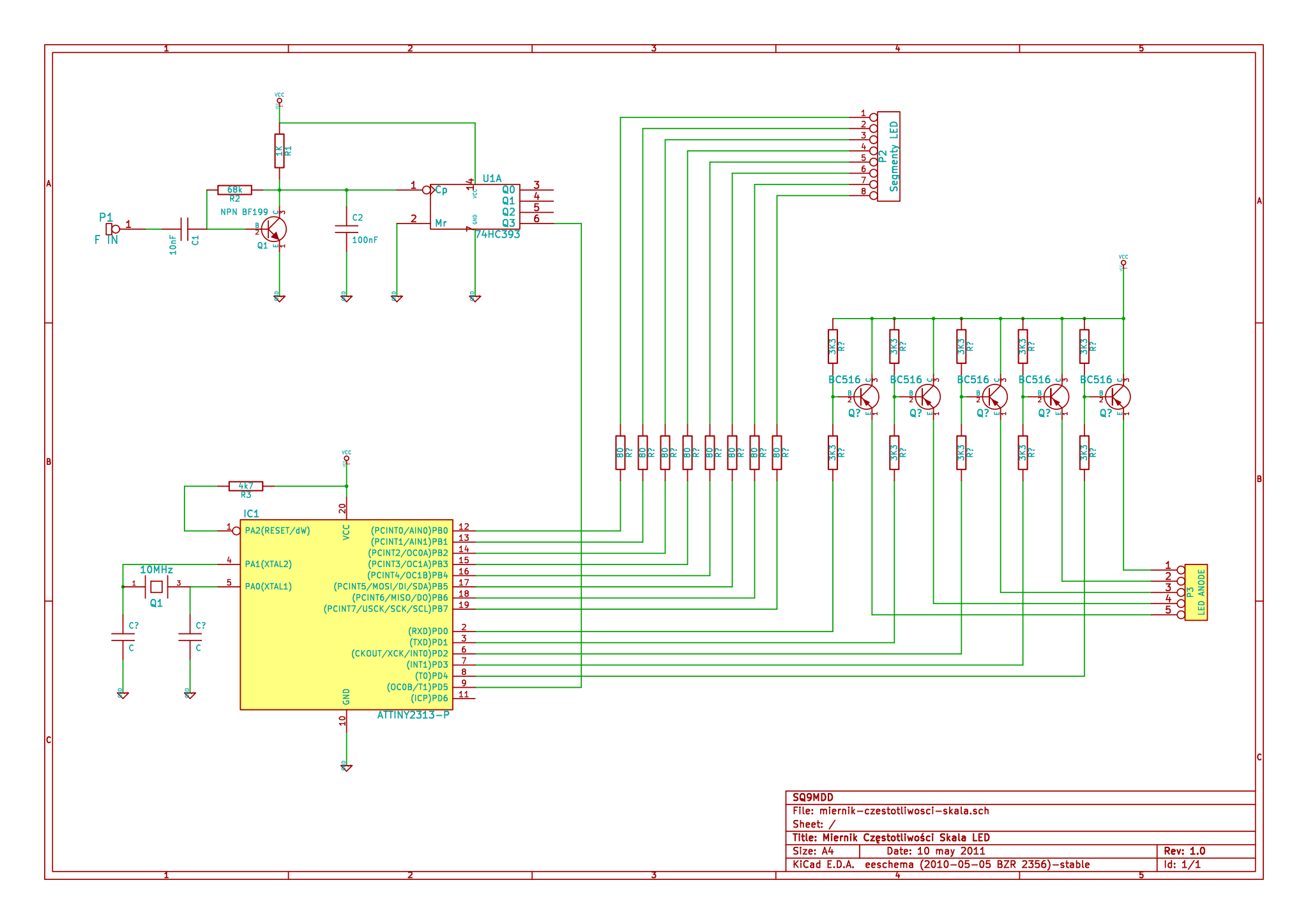

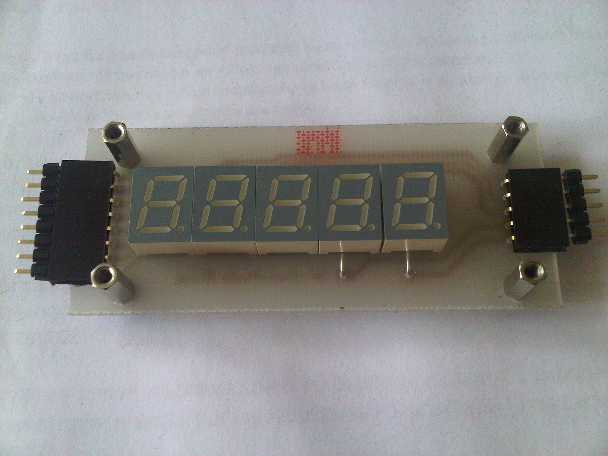

Wiem że projektów skal cyfrowych w sieci jest pełno i nawet jeszcze więcej. Pomimo to Wraz z kolegą z Koniakowa postanowiliśmy że stworzymy projekt który docelowo będzie zainstalowany w Taurusie. A także może być wykorzystany jako prosty miernik częstotliwości. Wspólnie ustaliliśmy że nasz wskaźnik będzie wyposażony w wyświetlacz LED 5 cyfr.
Do tej pory (już kilka dni temat męczymy) Zaprojektowaliśmy płytkę wyświetlacza płytkę miernika, schemat i mamy wstępne propozycje programu.
Przy tej okazji może ktoś popełni program w Assemblerze? będzie okazja porównać program robiący to samo.

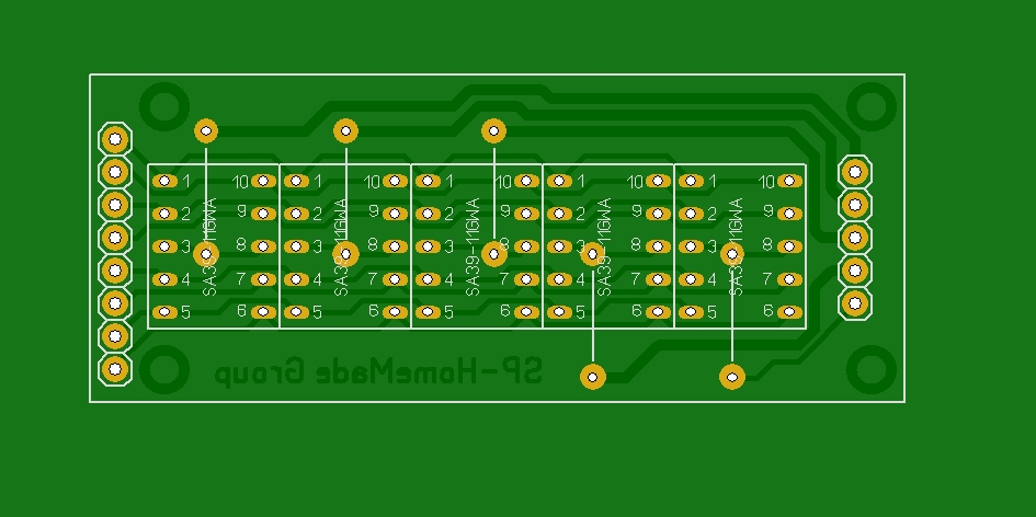

Rysunek płytki wyświetlacza

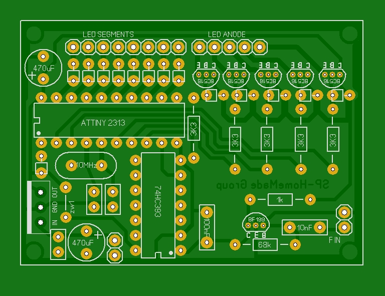

Rysunek miernika
Schemat miernika

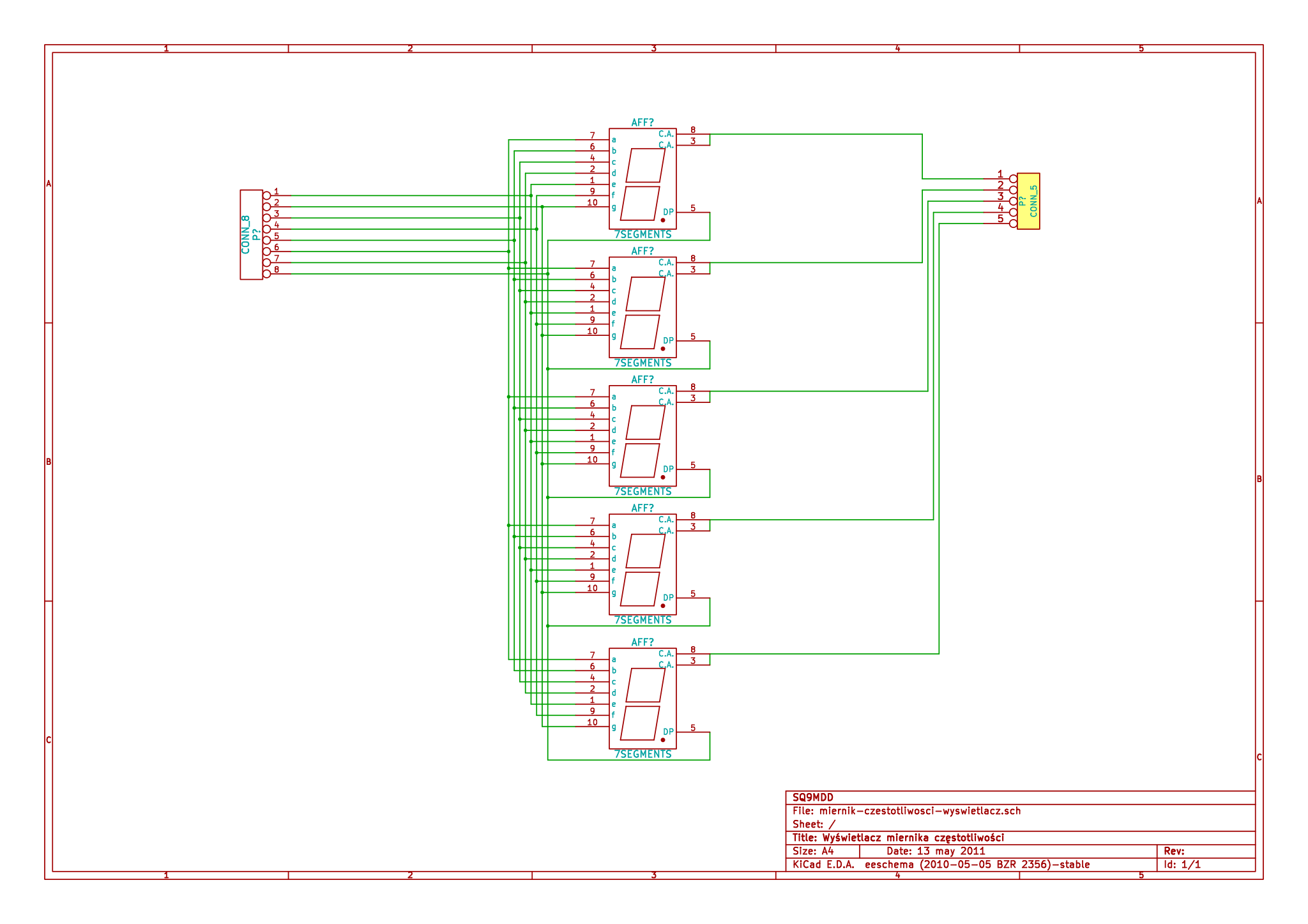

Schemat wyświetlacza

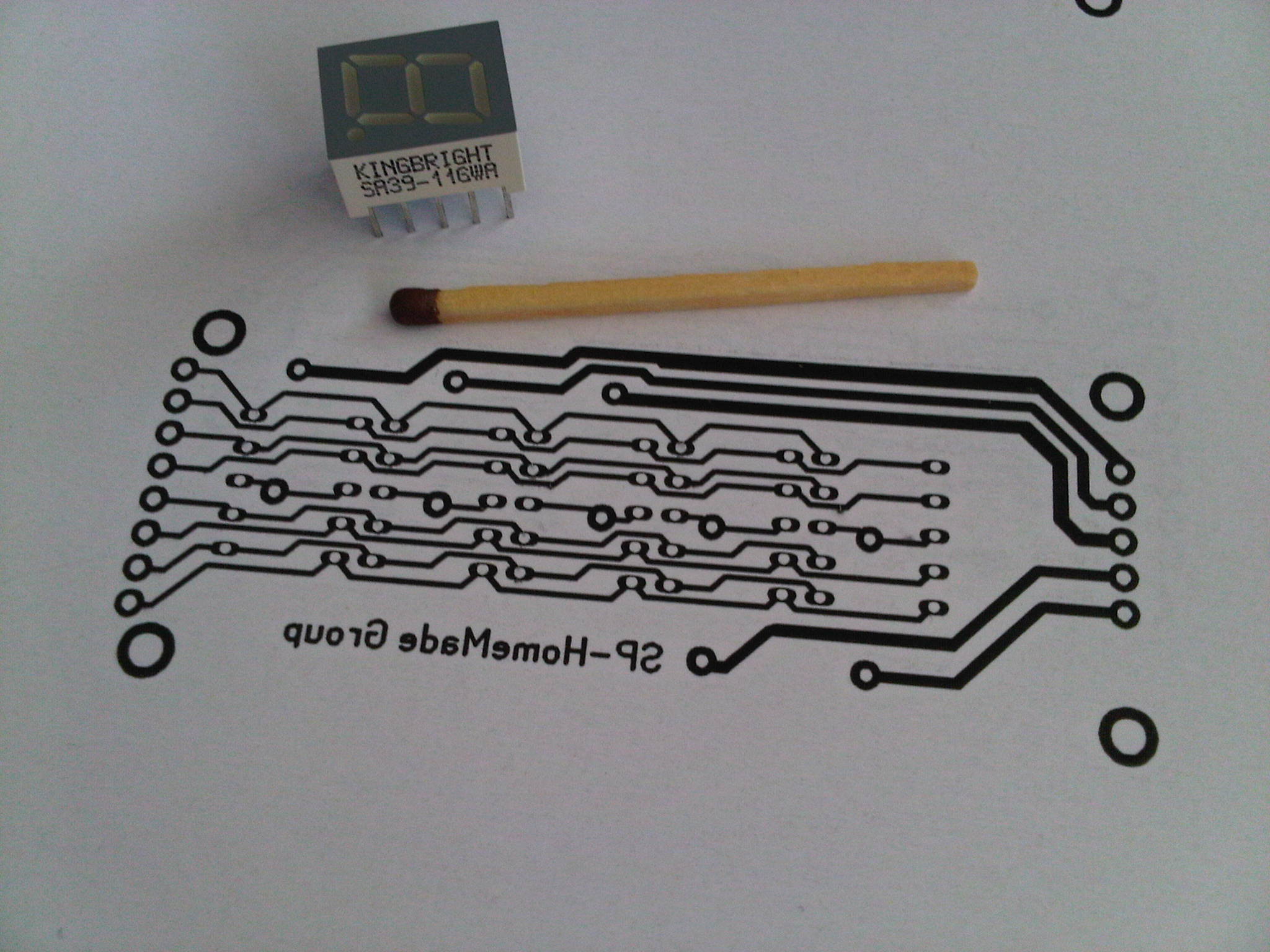

Przed prasowaniem

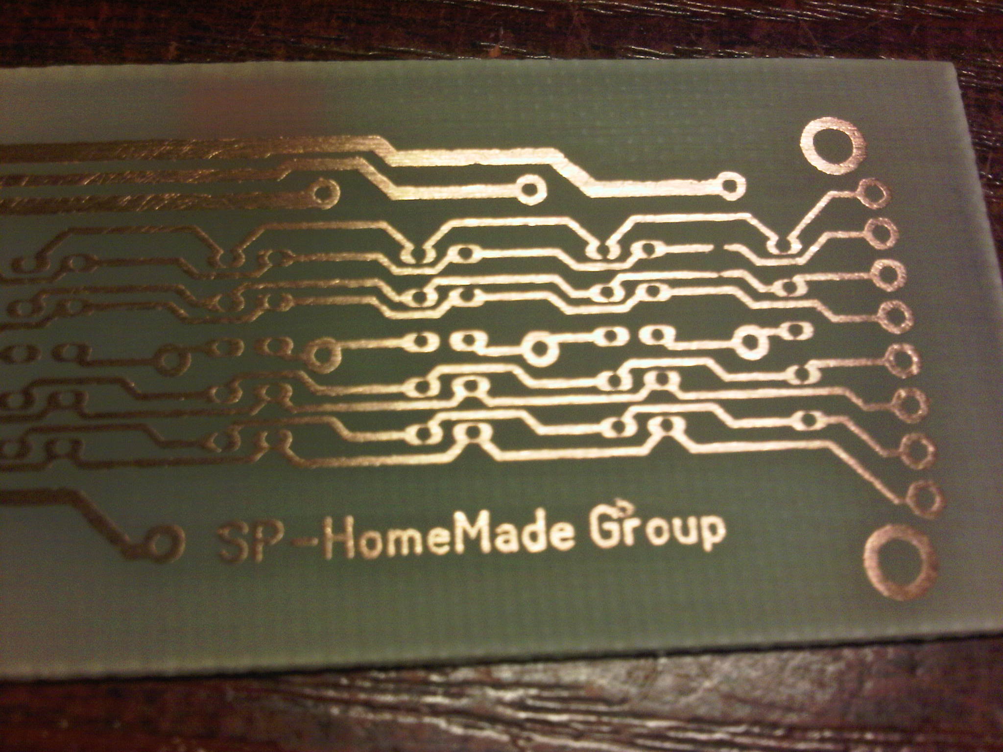

Po wytrawieniu
Gotowy moduł, oczywiście prototypowy, bede zmieniał sposób wyprowadzenia goldpinów.
Film z testu poprawności wykonania wyświetlacza
UPDATE 20110514:
Dzisiaj zmontowałem "trochę" płytki miernika,zamiast tranzystorów jak jest na schemacie, podłączyłem anody wyświetlaczy bezpośrednio z procesora.
Wszystko działa poprawnie jasność jest zadowalająca.
Pod tym linkiem znajduje się film z testów. Na razie wrzucilem programik który odlicza cyferki prezentując sposób wyświetlania
Oczywiście wszystkie źródła wrzucę gdy skończę.
No panowie na razie tyle, reszta w drodze...
