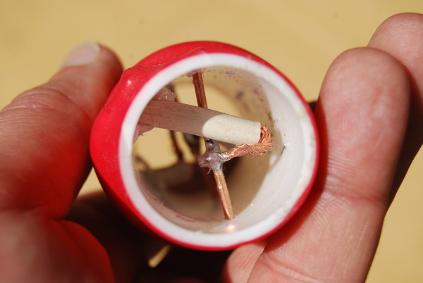

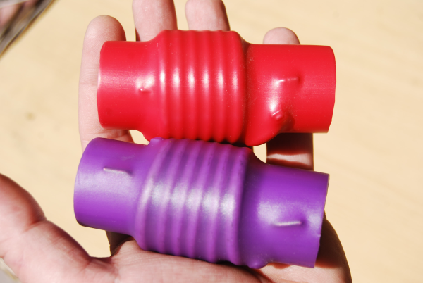

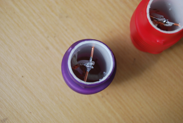

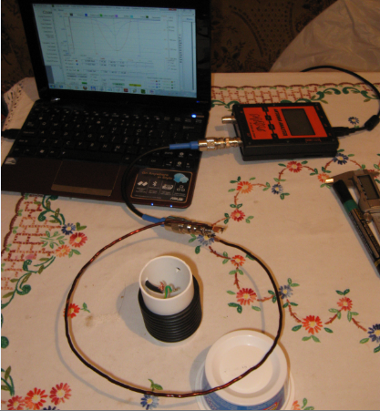

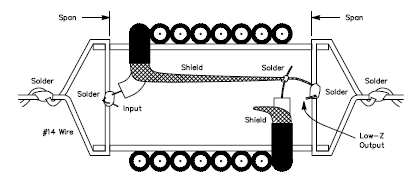

Panowie, mam problem z wykonaniem sensownych trapów do anteny W3DZZ. Ilość zwojów obliczam za pomocą programu "CoaxTrap", nawijam zgodnie ze schematem zamieszczonym w ARRL Handbook 2010:
Pomiar wykonuję -jak zwykle- za pomocą max6:
Owy trap stroi bardzo dobrze, obliczenia zgodne z rzeczywistością, ale jest jedno ale. Położenie przewodu biegnącego na przestrzał trapu ma duży wpływ na f rezonansową. Wystarczy, że odegnę go w inną stronę (np. przybliżę do ścianki rury) a rezonans odlatuje w maliny skutecznie podnosząc mi ciśnienie...
Zastanawiam się, czy połączenie oplotu z gorącą żyłą nie powinno "iść" na zewnątrz rury?

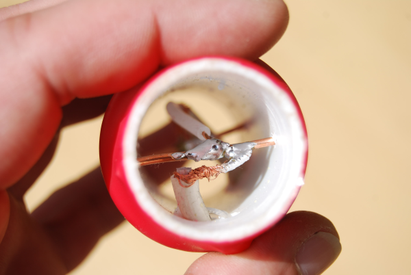

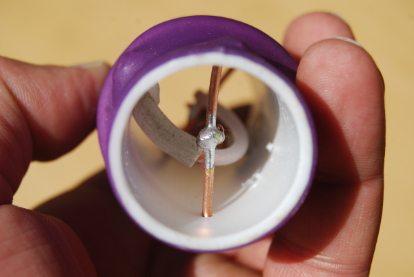

Łukasz...
Trochę z deka pętla sprzęgająca jest za dużej średnicy..ale nie w tym problem.
Główną rzeczą na którą trzeba zwrócić uwagę(jutro zrobię foto moich) trapów do Verticala/p wg http://www.yl3bu.lv/technical/antennas/d..._18_21_mhz , ..to dwa odcinki drutu do którego mocujesz końcówki
trapów...muszą być solidne.Ja mam je wykonane z drutu fi2.5mm i do nich
lutujesz RG58... Po zaciągnięciu koszulki termokurczliwej rezonans leci w dół na ~100-200kHz.
Trochę dziwi mnie to że (może się mylę) ale nic nie piszesz po ilu próbach udało Ci się je zestroić...
Ja z dwoma trapami na 18 i 21MHz walczyłem pół dnia+VNA MAX4 ...
(06-05-2011 0:27)SQ4RNF napisał(a):  Witam,

Dzięki Robercie za odpowiedź Big Grin
Dospawałem dwa solidne odcinki drutu i teraz jest ok. Przewody muszą być "na sztywno", inaczej rezonans będzie pływał...
Prób strojenia faktycznie u mnie było mało, bo QRG wyjściowa była bliska 7.04M. Dostrajanie przebiega poprzez nieznaczne ściskanie lub rozciąganie zwojów małym wkrętakiem i ten proces da się przeprowadzić całkiem sprawnie. Przed założeniem koszulki przydałoby się te zwoje porządnie polakierować - inaczej koszulka ściśnie zwoje i jeśli nie uda się przewidzieć o ile poleci rezonans to całe strojenie psu na budę.
Co do mojej "sondy pomiarowej" - mała pętla może wpływać na pomiary. Ta z linku, który podałeś całkiem się nie nadaje- sprzężenie jest za małe i ciężko jest odczytać z takiego dzióbka dokładną częstotliwość.
Przewertowałem trochę elektrody i okazuje się, że pojemność własna takiego trapu też jest ważna -jeśli się nie nawinie zgodnie z oryginałem- pozostaje praca na 40 i 80m.
Ja przeliczyłem trap na inną średnicę rury a co za tym idzie ->inna długość koncentryka->inny stosunek L/C...
W najbliższym czasie szarpnę się na trapy proponowane przez SP5CII, ze srebrzanki 1mm na karkasie z laminatu. Te z koncentryka ukończę, pomierzę i odstawię na półkę -w ramach ciekawostki.
