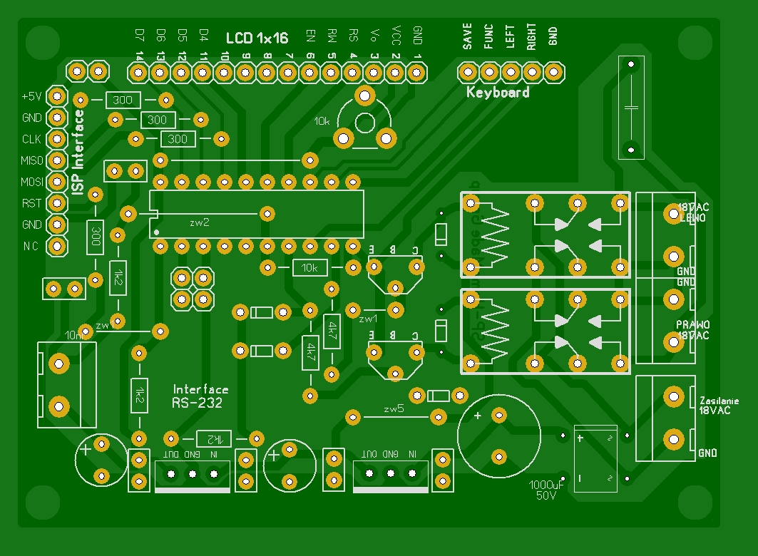

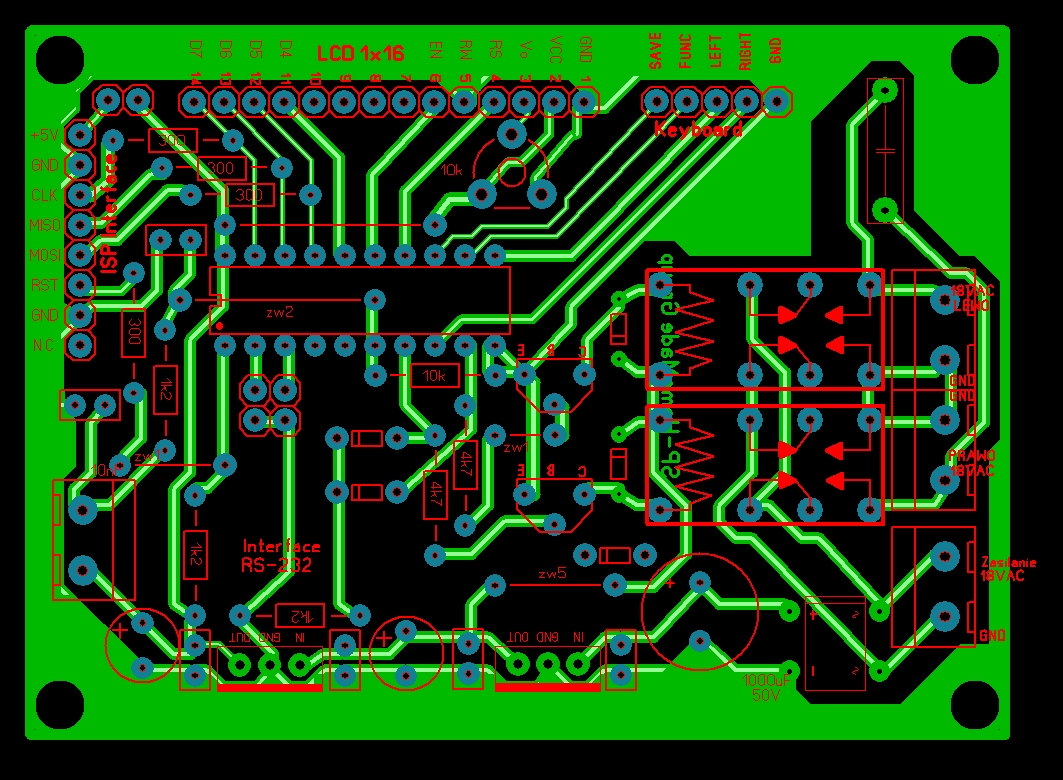

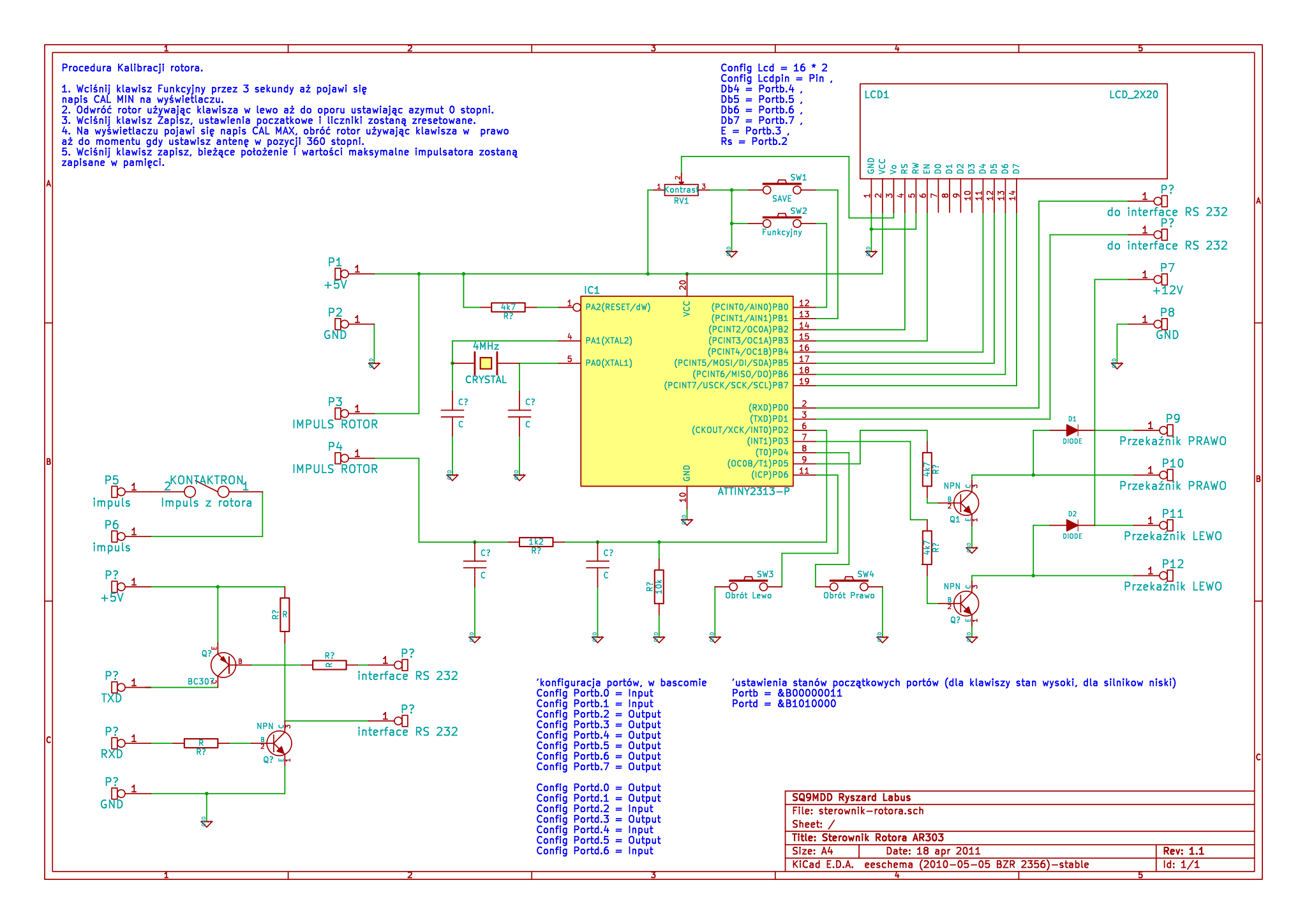

Witam.
Na jednym z for nawiązała się dyskusja dotycząca Lekkiego rotora AR-303 i w trakcie rozmowy padł pomysł modernizacji rotora. Rotor ten pomimo oczywistych wad (sterowanie, kalibracja) ma dwie niezaprzeczalne zalety.
Te zalety to cena i możliwość łatwej modyfikacji.
Rotor jest prosty, postanowiłem że sterownik do niego też będzie bardzo prosty i tani. W załączeniu pliki źródłowe wersji 1.0 beta sterownika. Kilka rzeczy wymaga jeszcze modyfikacji lub zdefiniowania wartości elementów.
Na YouTube wrzuciłem kilka filmów obrazujących działanie sterownika.
Sterownik rotora pierwsze odpalenie.
Test impulsatora
Zainstalowany impulsator
Mechanika krańcówki
.rar  sterownik-rotora-v.1.0-20110419.rar (Rozmiar: 2.08 KB / Pobrań: 1981)
.lay  sterownik-rotora.LAY (Rozmiar: 111.09 KB / Pobrań: 2114)
.sch  sterownik-rotora.sch (Rozmiar: 17.48 KB / Pobrań: 2241)

Wiesz Paweł z tym to już nie będę kombinował, program poprawiłem by był stabilny i się nie wysypywał, to taki lowcostowy projekt(na upartego ponizej 50PLN). A coś większego z obsługą RS, zgodnego z innymi urządzeniami HM będzie tematem osobnego opracowania. W ostatniej wersji którą już przetestowałem na biurku dodałem obsługę krańcówek softwer'owych, i parę drobiazgów poprawiłem.
Przy okazji wyszło kilka wad odczytu impulsowego. Mechanizm jest bezwładny i dlatego, obsługa liczenia impulsów jest włączona nawet po wyłączeniu silnika, z zachowaniem kierunku obrotu. Nie można korzystać z mechanizmu krańcówek (a właściwie tej blokady na końcu obrotu). Bo luzy mechanizmu powodują "naciągnięcie" mechanizmu a po zdjęciu zasilania, cofanie silnika i w efekcie dodawane są dwa impulsy do bieżącego ruchu(w tej chwili mam jakieś 430impulsów na obrót rotora). Wystarczy skalibrować koniec obrotu kilka impulsów przed blokadą. To i tak daje pełne 360 stopni gdyż ten mechanizm miał większe pokrycie.
Tak to wygląda w praktyce
