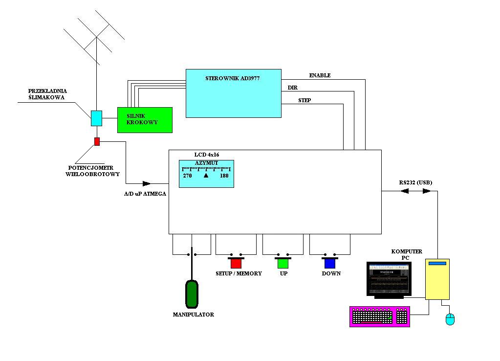

Witam czytających - posiadając minimalną wiedzę o pisaniu programów w Bascom'ie - postanowiłem że spróbuje napisać taki program i przetestować go na mojej płytce uruchomieniowej EvB 4.3.
Na tą chwile mam taki oto napisany program.

podczas zmieszania przyciskiem wartości zadanej ( tej po prawej stronie)
podczas przechodzenia z setek na dziesiątki oraz z dziesiątek na jedności zapala mi się LED podłączona do PB0 - czy może ktoś podpowiedzieć co robie źle - pozdrawiam Jacek.
P.S. załączam obrazek poglądowy sterownika

Witam i dziękuje za odpowiedzi - zmieniłem nieco program, zmieniłem typ zmiennych teraz zapalanie i gaszenie LED'ów jest ok.
Wiem że program powinien być pisany na przerwaniach - ale narazie nie umiem tego.
Ja wybrałem silnik krokowy ponieważ taki mam (3 sztuki) oraz jeden gotowy sterownik na AD3977.
Może koledzy podpowiedzą ( przykłady ) jak zrobić menu.
Wyłącznik krańcowy to dobry pomysł - będzie wstawiony (może 2 sztuki 0 stopni i 360).
Tymczasem wstawiam poprawiony kod w Bascom'ie.

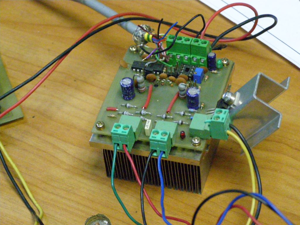

ten driver to chyba jednak A3977 :-) http://www.elektroda.pl/rtvforum/topic483523.html
Silnik krokowy to fajna sprawa... tylko trzeba go najpierw wcisnąć do rotora i posiadac odpowiedni ( nietani) silnik :-)
Fajny prosty driver tez jest na TA8435H (IMT901)
http://www.ottop.republika.pl/sterownik8435.shtml
Jak jest odpowiednio mocny silnik krokowy i przełożenie nie trzeba stosować systemu pozycjonowania - wystarczą krańcówki bezpieczeństwa (i mogą robić jako referencja "0")

(30-03-2011 9:51)SP3SWJ napisał(a):  ten driver to chyba jednak A3977 :-) http://www.elektroda.pl/rtvforum/topic483523.html
Bardzo fajny ten drajwer. Kupuje raczej gotowy moduł (ok 100PLN)
na tym czipie. Scalak się troche hajcuje przy większych prądach i wypada mu dokleić chłodnicę jeśli ma działać również po zatrzymaniu obrotu (jak sama przekładnia nie zapewni hamowania osi wyjściowej).
Wogóle krokówka to dobry kierunek.

Witam - Jarku tak masz racje to A3977.

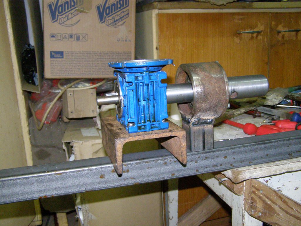

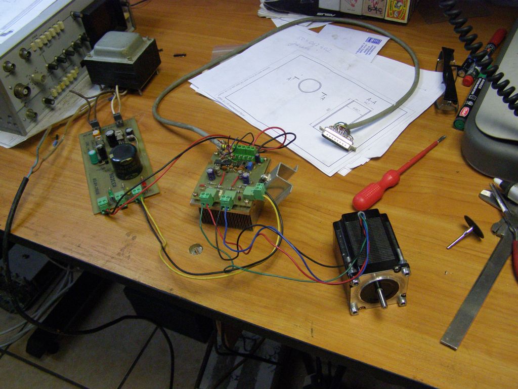

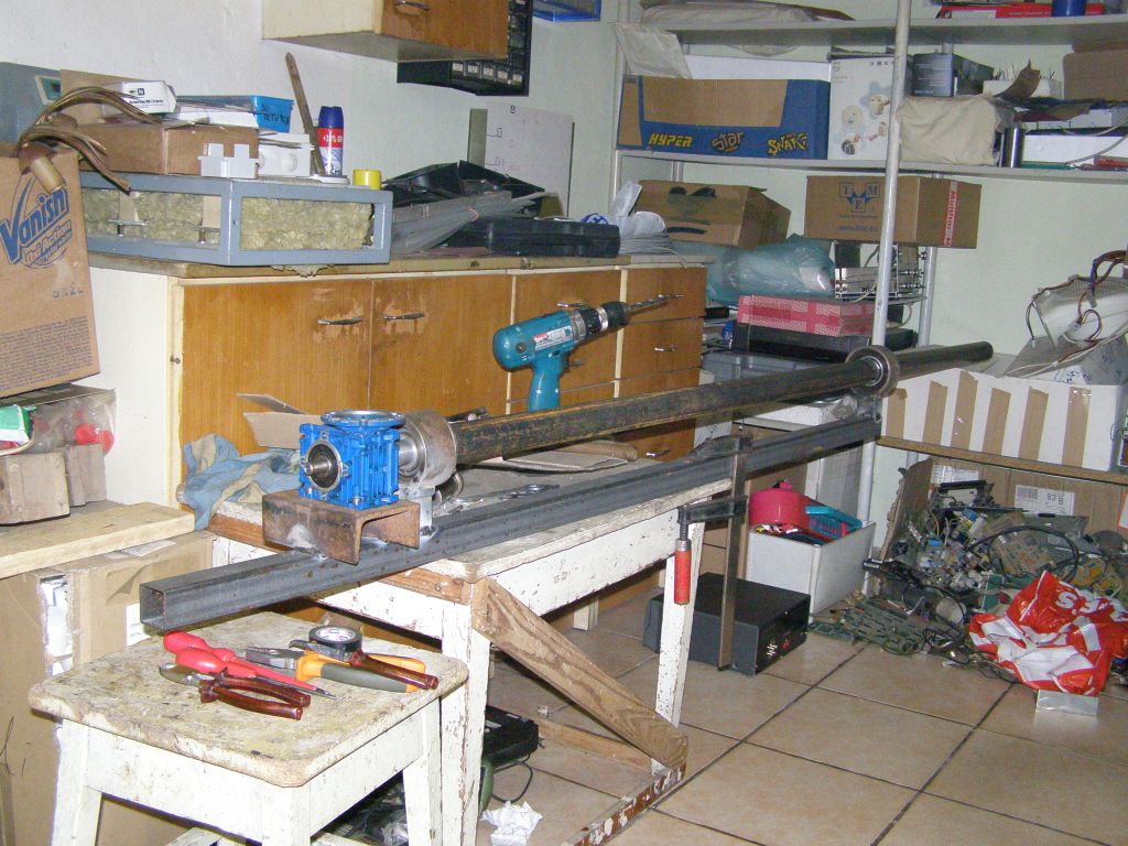

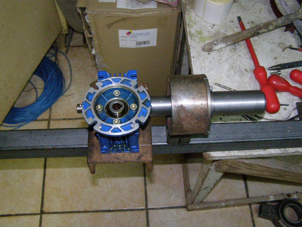

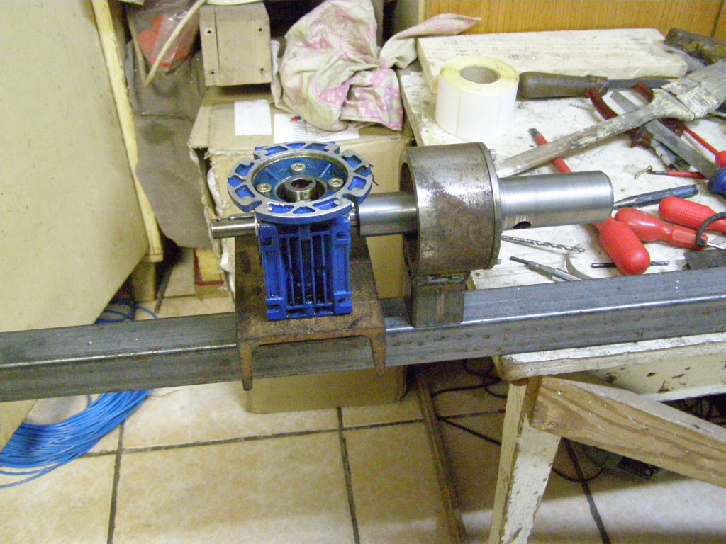

Kilka fotek tego co zrobiłem do tej pory
tak ma być przyłączony silnik krokowy poprzez płytę alu, obroty zredukowane poprzez pasek zębaty

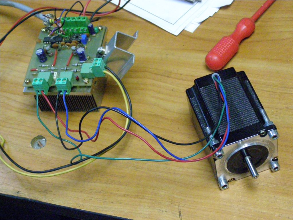

a to sterownik, zasilacz i silnik

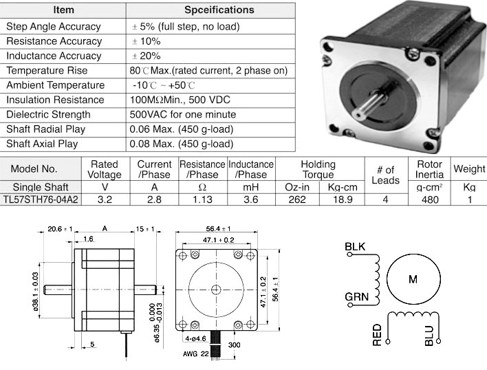

oraz dane mojego silnika
to narazie tyle - pozdrawiam Jacek.
