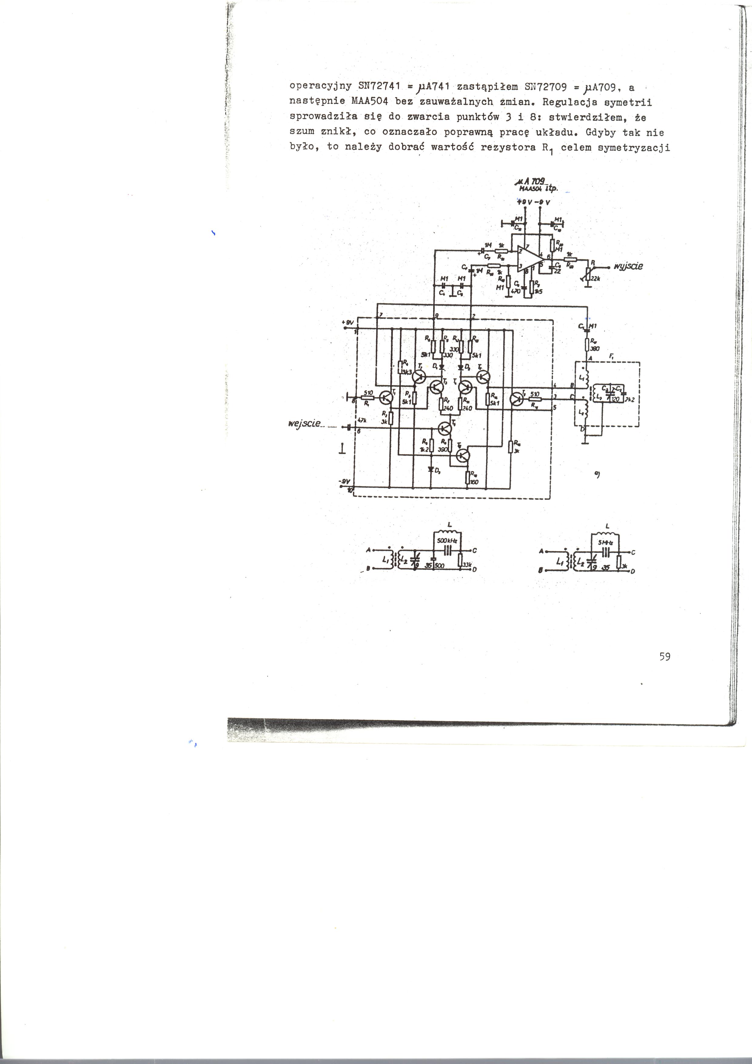

Dzisiaj kolej na słynny demodulator synchroniczny opracowany specjalnie do odbioru emisji SSB.
Nadaje się także do odbioru AM oraz wąskiego FM. Po zamianie kwarcu na rezonator ceramiczny można zwiększyć zakres zaskoku dla AM ( dla SSB będzie za duży i wystąpi dewiacja przy odbiorze) a po zamianie kwarcu na obwód rezonansowy można także odbierać szerszy FM.
Odbiornik z którym będzie współpracować demodulator musi mieć dobrą i stabilną syntezę oraz dobry system ARW. Do prostych RXów ze zwykłą heterodyną poniższy schemat się nie nadaje ze względu na bardzo wąski zakres zaskoku synchronizacji.
Jest to bardzo dobry demodulator, ale tylko i wyłącznie do bardzo dobrego odbiornika.
Może ktoś dysponuje innymi materiałami na temat tego demodulatora, lub lepszej jakości - bardzo proszę o podzielenie się.
A może ktoś ma schemat całego odbiornika Collinsa z tym demodulatorem?
