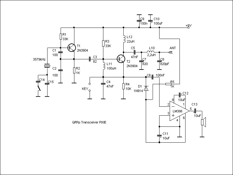

Ostatnio przy okazji innych zakupów nabyłem też płytkę do Pixie i w ciągu kilku chwil zmontowałem układ korzystając zarówno z elementów standardowych jak i SMD. Kwarc 3,579 MHz w niskiej obudowie, w tej chwili szeregowo z kondensatorem 100pF od strony masy. W FDP dwa kondensatory 820pF i cewka 2,2uH nawinięta na Amidonie.
Podłączyłem to do baterii, założyłem słuchawki na uszy i podpiąłem moją prowizoryczną antenę (20m kabla za oknem). Słychać sygnał CW (można go nawet uznać za czytelny). W tle jednak czasami słychać staje radiofoniczne AM (w pewnym momencie bardzo mocno wybiło się Radio Watykańskie) oraz jakąś transmisję cyfrową. Poza tym obecny jest dość mocny brum sieciowy.
Na ile jest to wina prowizorycznej quasi-anteny? To znaczy o ile lepiej taki transceiverek pracowałby na jakimś dipolu półfalowym na 80m, tudzież W3DZZ?
Wiem, że tutaj nie ma co oczekiwać cudów - nie ma filtru pasmowego dla RX (jednie FDP), słaba selektywność. Jestem po prostu ciekaw ile można wyciągnąć z tej prostej konstrukcji.
Nie sprawdzałem jeszcze TX na sztucznym obciążeniu i oscyloskopie. Smile

(13-01-2012 22:51)SQ2RBW napisał(a):  spróbuj zasilić baterią 9V, jak nadal słychać brum to raczej jakieś zakłócenia np. od urządzeń tyrystorowych.
Tak właśnie go zasilam. Generalnie wychodzę z założenia, że projekt Pixie powinno się rozpatrywać właśnie w kategoriach małego, bateryjnego urządzenia. Zasilanie z zasilacza czy nawet akumulatora 12V, to w tym przypadku lekkie przekombinowanie jak dla mnie. Wink
Cytat:A najlepiej jakbyś zabrał ze sobą z kilkanaście metrów miedzianego drutu, prowizorycznie gdzieś rozwiesił z daleka od zabudowań i sprawdził czy nadal brum istnieje.
To generalnie było pierwszą myślą, jaka przyszła mi do głowy. "Antena" biegnie w pewnym momencie bezpośrednio przy ścianie. Pewnie pojawiają się jakieś zakłócenia od kabli wchodzących w skład domowej instalacji elektrycznej. W przypadku Bartka nie ma problemu, ale w końcu tam i filtrowanie jest nieporównywalnie lepsze...
Cytat:Takie proste urzadzenie musi być ekranowane, bo zbiera zakłócenia od sprzętu znajdującego się w pobliżu.
Krótko mówiąc jedyną opcją jest zamknięcie Pixie w metalowej puszce?
Sprawdziłem już część nadawczą (oczywiście tylko na oscyloskopie i odbiorniku kontrolnym postawionym zaraz obok). Sygnał brzmi nawet nieźle, przebieg bardzo mocno zbliżony do sinusoidy.
Tak swoją drogą jak wygląda faktyczna skuteczność takich łączności QRPp? Można liczyć na to, że na jakimś dłuższym dystansie, przy dobrej propagacji można by zrobić łączność między dwoma takimi urządzeniami, czy cała zabawa polega na tym, że jedna ze stron musi mieć silny nadajnik i czuły odbiornik, rekompensując niedomagania Pixie?
I jeszcze jedno: do czego służą kondensatory przyłączane do kwarcu? Wiem, że zmieniają częstotliwość, ale po co takie skokowe strojenie? Układ robiłem w oparciu o ten schemat:
14-01-2012 15:11

Powinieneś odsunąć antenę od muru tym bardziej jak przebiegają tam przewody od sieci energetycznej.
Kondensator przyłączny do kwarcu odpowiada za przesunięcie częstotliwości przy odbiorze np. o 600Hz. Wtedy jeżeli ustawisz się na częstotliwości i słyszysz ton korespondenta o częstotliwości aukstycznej = 600Hz to nadajesz na takiej samej częstotliwości jak on. Sygnał telegraficzny jest niemodulowany, więc trzeba użyć przesunięcia aby usłyszeć ton.

Popełniłem tą konstrukcję (na pasmo 80m) i zakłócenia od stacji AM są bardzo duże. Nie da się tego słuchać Smile Póki co wypróbowałem kilka sposobów jak się ich pozbyć, ale niestety żaden z nich nie przynosi efektu. Problemem być może też fakt, że pracujący oscylator generuje harmoniczne, które także docierają do mieszacza co dodatkowo nanosi interferencje np. przy słuchaniu na 80m w dzień słyszałem także polskie stacje pracujące na 7160kHz. Brak tu jakiejkolwiek filtracji przed mieszaczem tak aby te harmoniczne wytłumić. Póki co tor odbiorczy zdecydowanie odpada.
Inaczej to wszystko wygląda patrząc od strony nadajnika. Przy zasilaniu 13,8V (pobór prądu 0,10A - 0,11A) układ oddaje w granicach 450mW - 500 mW na sztuczne obciążenie 50om (około 7V w.cz.) w paśmie 80m (w innych narazie nie sprawdzałem). Na 2n2222 potrzebny radiator, bo się grzeje. Przy zasilaniu z baterii 9V oddaje 150mW (4V w.cz), pobór prądu w granicach 0,06A. Filtr wyjściowy zapewnia przyzwoite wytłumienie harmonicznych. Przy zastosowaniu dwóch połączonych równolegle kwarców da się taki mininadajnik przystosować do pracy w znacznie szerszym zakresie wycinka CW.
Można go wykorzystać przy współpracy z jakimś fabrycznym odbiornikiem globalnym i wtedy antena pełnowymiarowa do transmitera a kawałek przypadkowego drutu np. 3m do odbiornika (w zupełności wystarczy aby odbierać sygnały z pasma). Takie "tanie" QRP Smile
