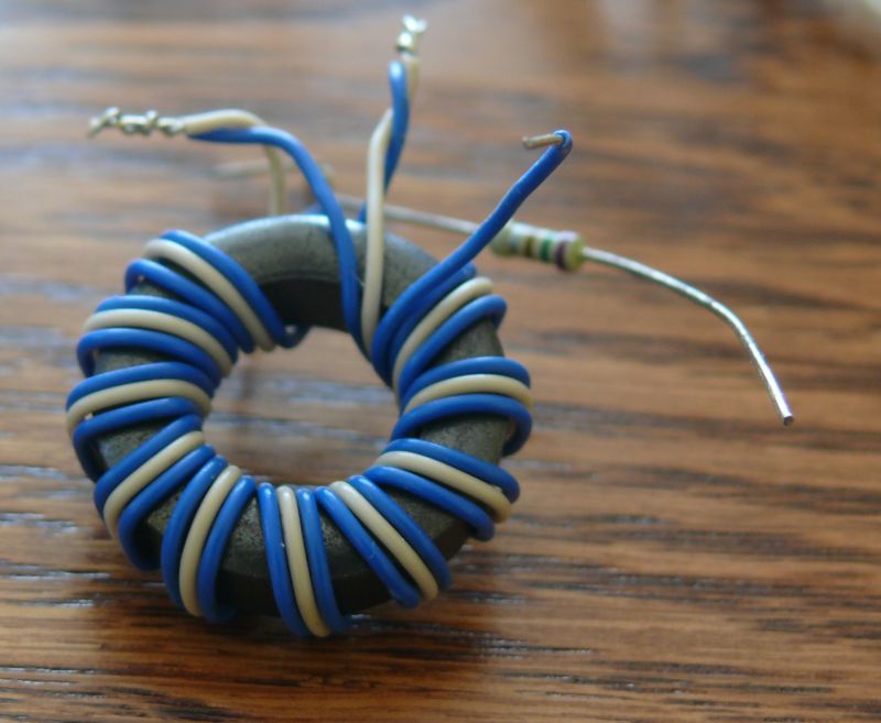

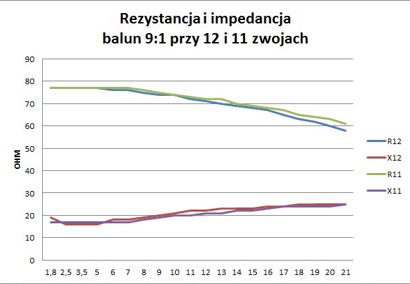

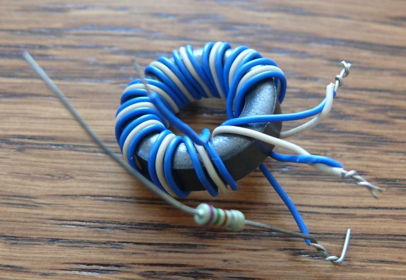

Wykonałęm balun 9:1, generalnie do anteny Beverage i mam małą zagwozdkę.
Balun wykonałęm przy urzyciu nieznanego rdzenia, "krosówką" sieciową/telefoniczną nawijając początkowo 12 i 11 zwojów - dla porównania. Balun obciążyłem rezystorem 750 ohm, spodziewając się po ztronie miernika MFJ 83 ohm.
Jeżeli chodzi o rezystancję to udało mi się uzyskać 77 ohm, co jest do zaakceptowania - w granicach błędu. Spodziewałem się jednak uzyskać wartość X w okolicach zera - a tu wartość nie taka całkiem pomijalna. Dotego składowa ta ma charakter indukcyjny (rośnie ze wzrostem częstotliwości). Pewno na początek założę ten balun, ale otrzymane wyniki troszkę mnie zastanawiają, skąd ta - godna odnotowania składowa X.. rdzeń? przewód użyty na balun?
Poztaram się jeszcze odwinąć jeszcze 1 lub dwa zwoje i powtórzyć pomiar. Widać, że indukcyjność uzwojenia jest chyba troszę za wysoka i przy odwijaniu poprawia się górny zakres (choć przy beverage nie ma to takiego znaczenia).
Poniżej zdjęcia baluna i wykresy

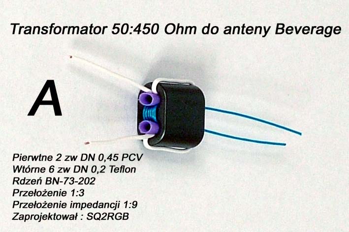

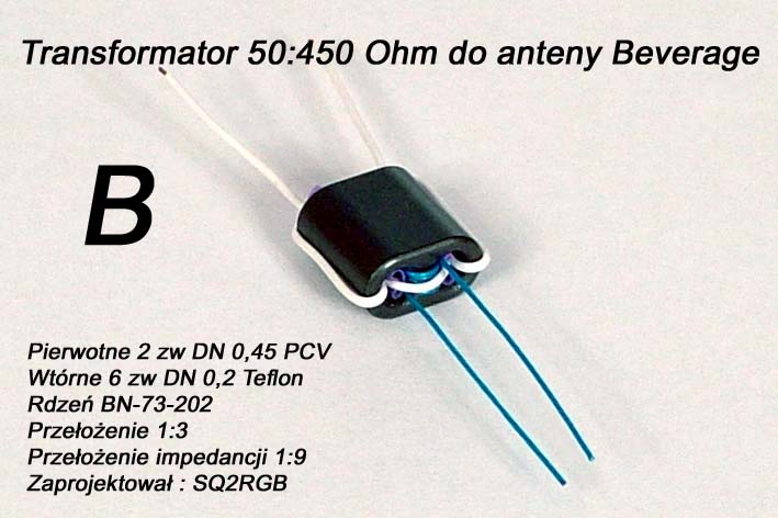

Tu jest opis (jeden z najlepszych) wykonania baluna do beverage.
http://www.sp2kds.pl/materiay-techniczne...j-beverage
