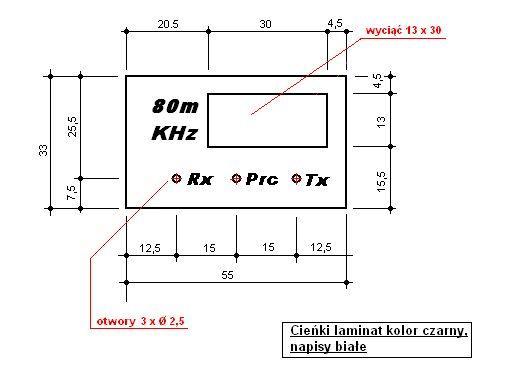

Witam kolegów i o pomoc proszę.
Do budowanego urządzenia potrzebuję maskownicy wyświetlacza.
Znalazłem bardzo tanią firmę - ale warunkiem jest dostarczenie rysunku
w Corelu.
Nie mam ani też nie znam Corela i dlatego o pomoc na forum się zgłaszam.
Może ktoś pomoże!
Założeniem i wymogiem wykonawcy jest aby linie cięcia były wykonane kolorem czerwonym o grubości linii 0.001 mm, a kształt liter w miarę gruby co by były przy tej wielkości widoczne, kolor czarny, najlepiej bez ozdobników.
Rysunek w skali 1/1 bez opisu i lini wymiarowych.
W ałączeniu mój projekt jako JPG
Z góry za pomoc dziękuję.
Na marginesie - całkowity kośzt wykonania tej maski to 9 zł.

Jeśli nikt wcześniej tego nie zrobi dziś około północy znajdę chwilę czasu i w 3 minuty się z tym uporam Big Grin Jeśli możesz podaj nazwę fonta którym robione są napisy.

Byłbym szczerze zobowiązany - a na czasie niezbyt mi zalężyBig Grin
Fonty to Arial Blac - wybrałem takie bo dużo "ciała" mają.

Masz tu 4 wersje kolorków. Gość z firmy i tak sobie poustawia to wszystko sam. Dla info co jest w plikach z CORELA V7 zrobiłem wydruki do pdf. Gdyby trzeba było coś zmieniać poprawić narysować coś innego itp pisz śmiało.

Dziękuję za pliki - w poniedziałek zdam sprawozdanie czy odpowiadają wykonawcy.

A linii w odpowiedniej kolorystyce i grubości wymaga oprogramowanie ich plotera tnącego - taki wybryk ma, jak 99,9% ploterów komputerowych zresztą.
Jak również wymaganie do pliku w Corelu (grafika wektorowa)
Tyle mądrości z ogólnie dostępnego "interneta" wyczytałem, bo w lokalizację zera znaczącego nie mogłem uwierzyć.

Do kolegi Jerzy_Mi.
Dostałem taką informację od wykonawcy:
"w pliku corela czcionka nie została zamieniona na krzywe."
Ja również początkowo nie zrozumiałem o co chodzi - a sprawa jest taka
że tu nie chodzi o kształt fonta, tylko linie które go wyznaczają w grafice wektorowej.
I tu jest pies pogrzebany.
Posłałem mu plik nr 1, ponieważ wymogiem jest aby linie cięcia były czerwone, a krzywe liter czarne.
Czyli to co rżnąć ma być czerwone, to co rzeźbić czarne.
W życiu nie podejrzewałem co by taka pierdołka tyle kłopotu robiła.
Gdyby temat "krzywych" fonta był nie do przeskocznia - to prośba o sam czerwony rysunek cięcia, a litery zrobię białym kaltotextem.
