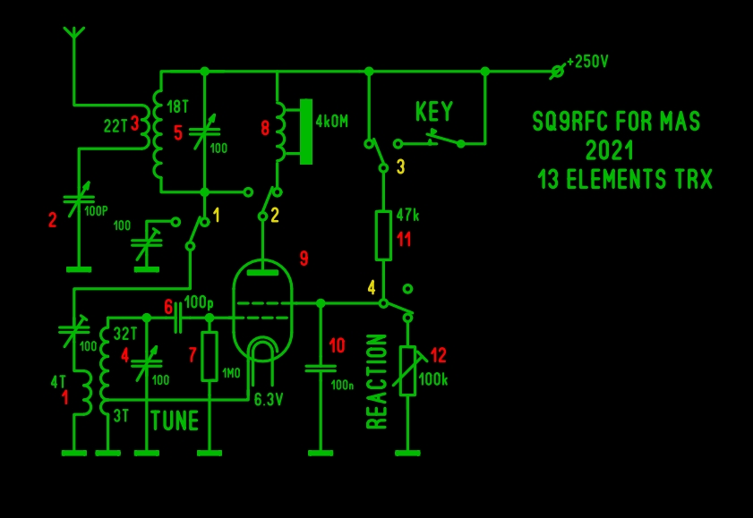

Coś mi się wydaje ze 29 maja 2014 odbędzie się sesja MAS ...
http://www.qrpcc.de/
Wystartuję na TRX składającym się z mniej niż 40 elementów :-)
Szukam, szukam i jakoś nie mogę znaleźć aktualnego info.
73 JERZY SQ9RFC

Zapomniałem o tym wątku ... Wczoraj wystartowałem :-)
73 JERZY SQ9RFC
