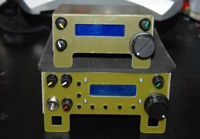

Skromne dwa urządzenia wykonanie w ramach spotkań home made z przeznaczeniem dla nasłuchowców. Mniejszy to odbiornik na pasmo 80 m według F6BQU, większy to ten sam odbiornik rozbudowany o tor nadawczy oraz nową skalę cyfrową. Na podstawie tych urządzeń kilku Kolegów buduje swoje urządzenia. Konstrukcje proste ale bardzo potrzebne na początek jako wzorce dla mniej doświadczonych radioamatorów.

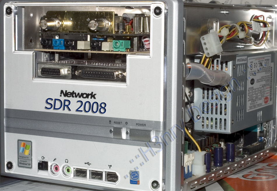

Klon SDR-1000 w ciągłej przebudowie ....
Zasadniczo nie mam zdjęcia całości ale przy okazji jak rozbiorę opakowanie to zamieszczę fotę .
PCB po metalizacji (rurka srebrna )Big Grin SDR_pcb
Kolejny DDS "na kanapkę" http://graphit.pl/H3/DDS_1000.jpg
Krótki film .... 80m_high
Niestety audio zgrywane z monitorów mikrofonem wbudowanym ;/
Na deser ESSB Made in SU Focus
oraz Ken W3JK
W przyszłości stanie jako web SDR na wsi ...to jeden z kilku większych projektów który nie trafił w okolice kosza .

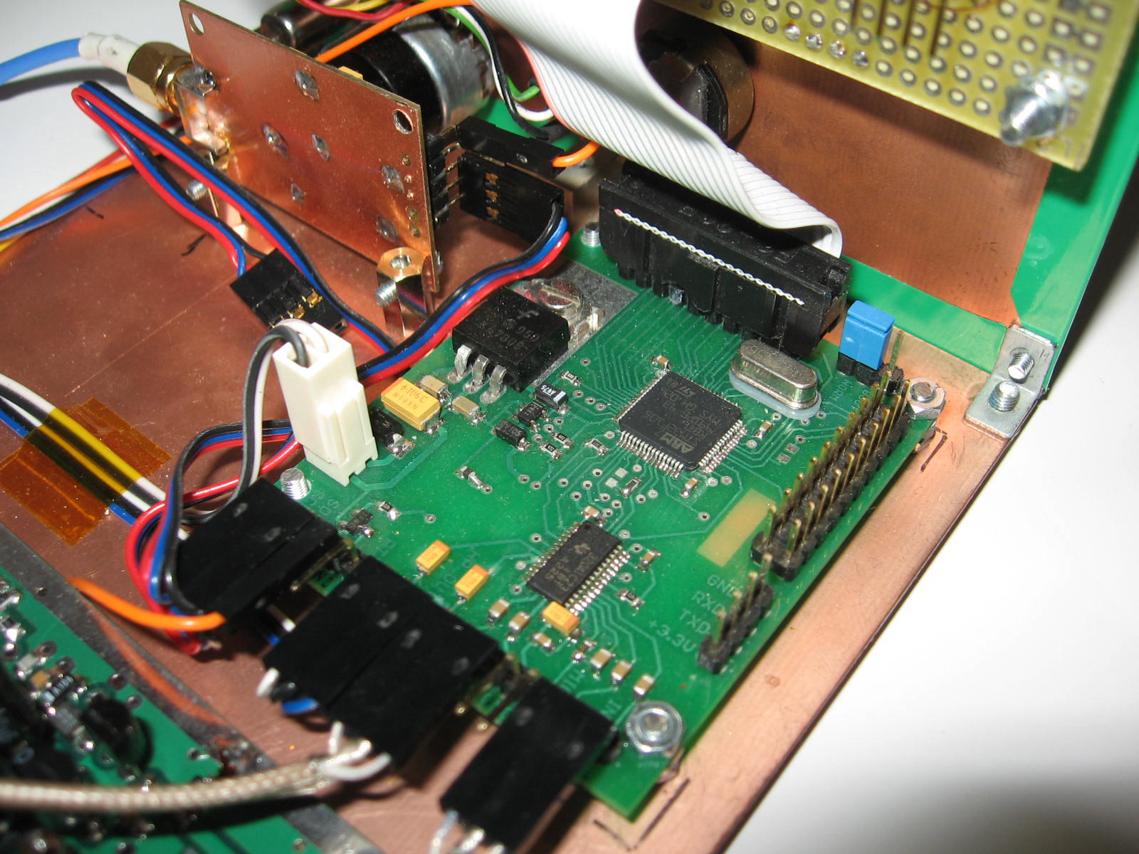

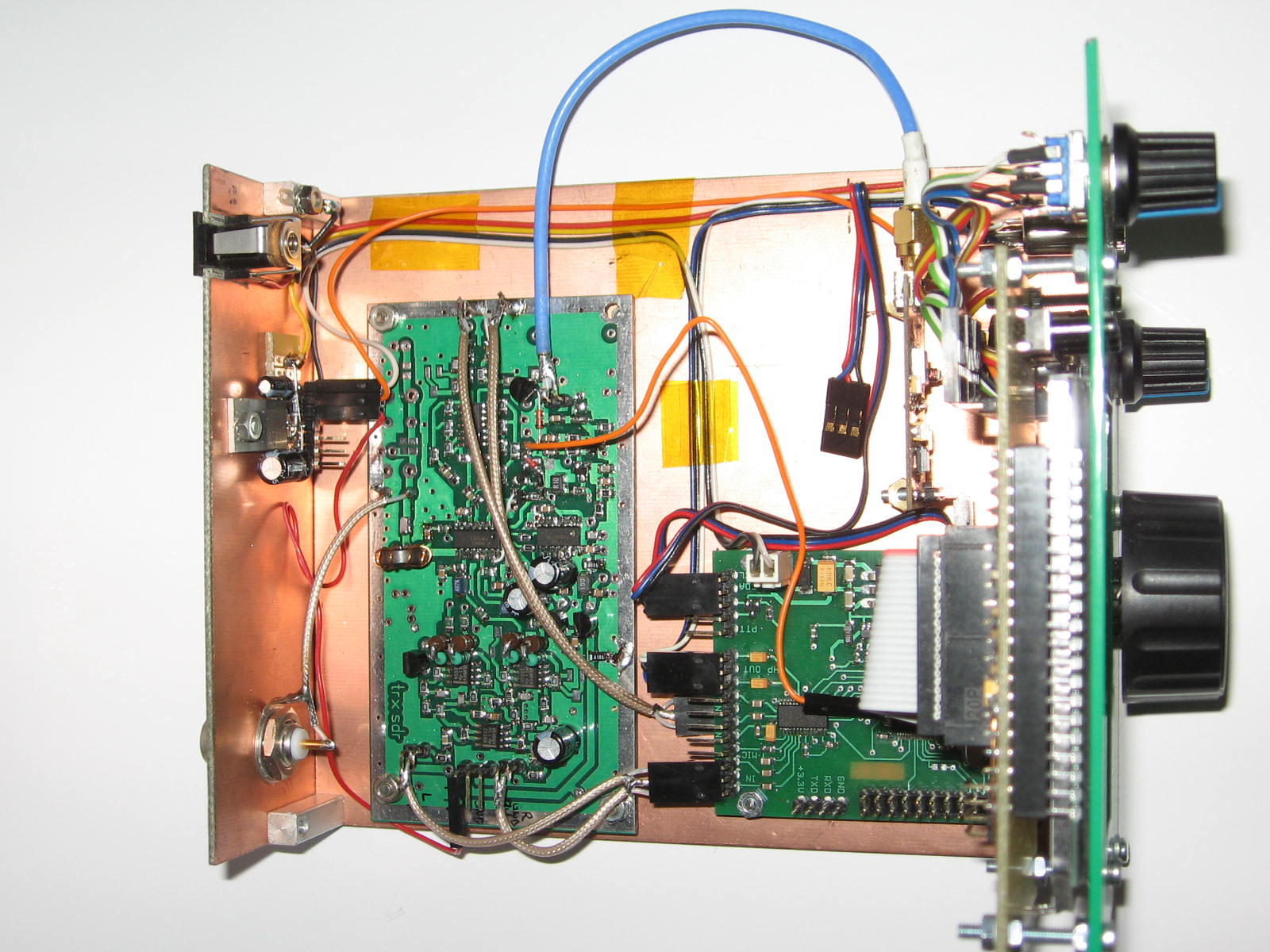

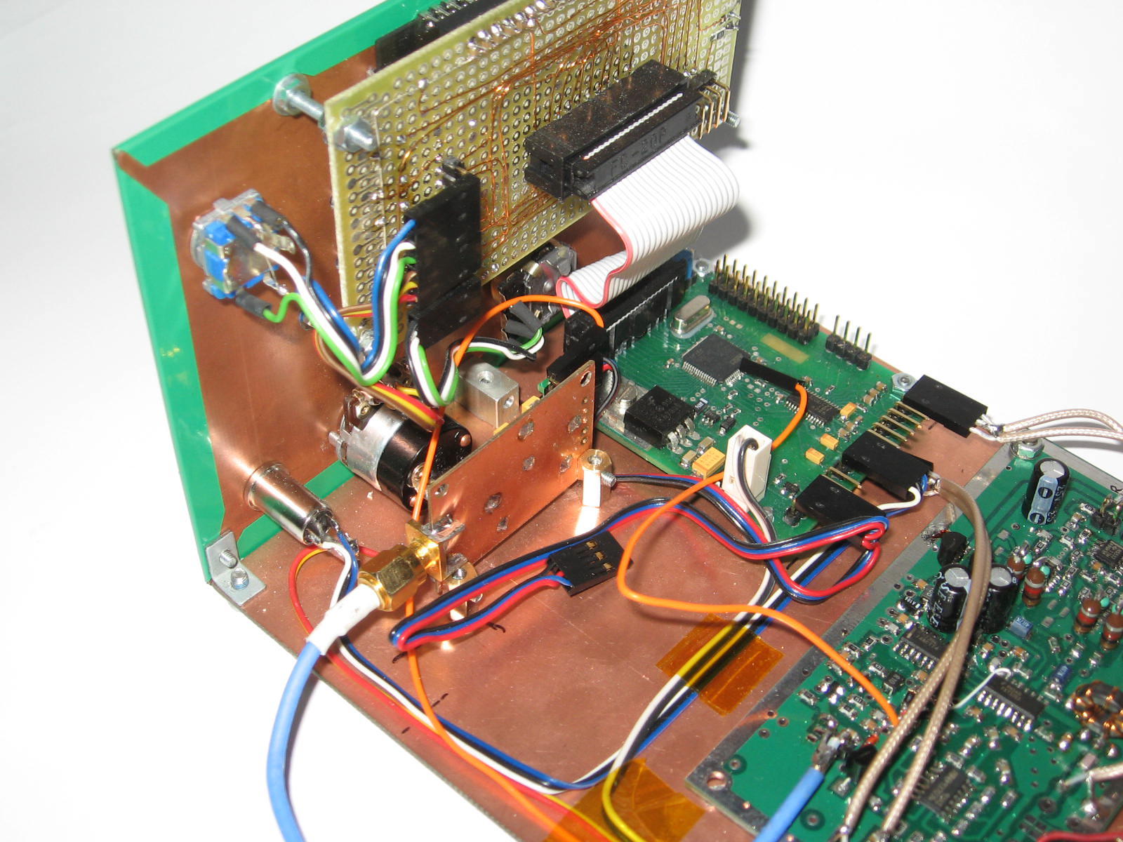

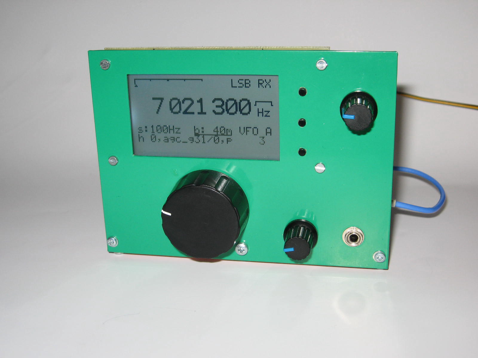

Do galerii chciałbym dodać swój projekt. Jest to samodzielny "trx" SDR. Obróbka sygnału zrealizowana w mikrokontrolerze 32-bit Cortex M3 od ST (taktowany 74MHz). Kodek to TLV320AIC23 (16-bit, częstotliwość próbkowania 8kHz). Filtry FIR mają 200 współczynników. Jest proste cyfrowe ARW.
Synteza na SI570 LVDS, płytka "trx sdr" to projekt Rafała sq4avs.
Na zdjęciach nie ma końcówki mocy na 2xIRF510 (będzie mocowana jako tylna ścianka trx-a). Filtry pasmowe sterowane po I2C niestety okazały się badziewiem i muszą zostać wykonane od nowa. Filtry dolnoprzepustowe (wg CDG2000) są na razie w wersji prototypowej - przełączanie poprzez przestawianie zworek.
Roboty jeszcze trochę jest (przede wszystkim nowa obudowa, ta powstała na potrzeby prototypu z laminatu 1.5mm), stany nieustalone przy przełączaniu rx/tx, filtry BPF/LPF (docelowo tylko pasma 3.5, 7 i 14MHz). Część programowa ukończona i mniej więcej przetestowana.
Odbiór testowany na kilku metrach drutu jest porównywalny to mojego FT817 (cieszy mnie, że nie jest gorzej).
