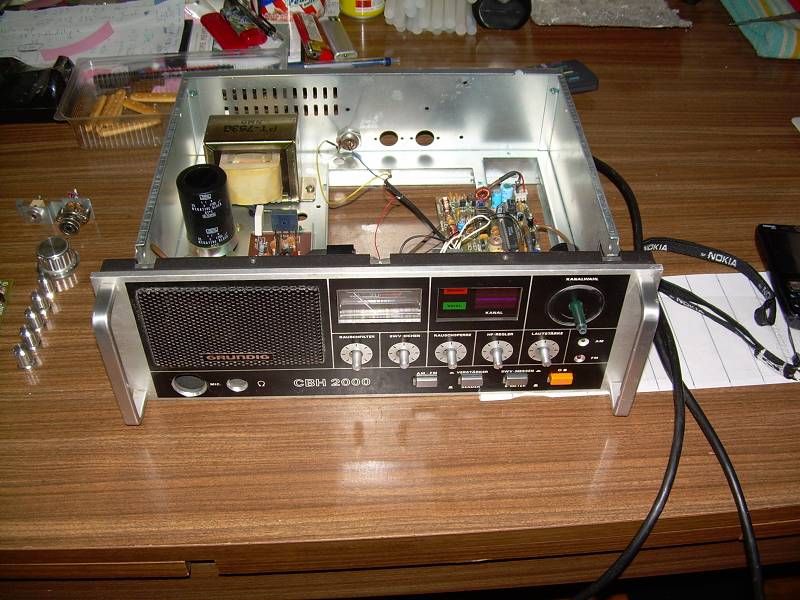

Pomysłu potrzebuję na prostą, łatwą do wykonania lub adaptacji, bezluzową
przekładnię 1/3-1/5 do "napędu" helipota w VFO.
Wiem że życzenia powyższe są tak mniej więcej jak "z ERY".Angel
Ale może ktoś już temat przerabiał, co by drzwi otwartych nie wyważać.
Kołacze się mi po głowie wykorzystanie przekładni 1/3 z kondensatora strojeniowego odbiorników Unitry.Huh

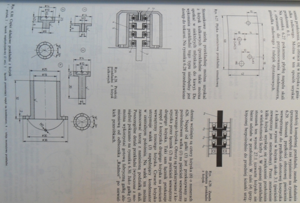

Kiedyś w radzieckim Radio widziałem schemat przekładni na 3 łożyskach ,takich małych( one były dostępne do młynków do kawy z Zelmeru) ..chodziło to bez luzów , muszę odszukać ten artykuł z wymiarami i zeskanować.

Nastrojka niestety odpada z dwóch powodów.
1-kompletnie nie pasuje do obudowy (w załączniku)
2-Helipot 1/10 i nastrojka 1/36 - to 10 krotnie za duże przełożenie.
Ale warto by ją sprawdzić z jednoobrotowym - wysokiej jakości potencjometrem
bo razem dawało by to dla 270 stopni przełożenie 1/27.
Dla zakresu 3650 - 3780 byłoby około 4,8KHz na obrót gałki.
Ale gdyby kolega odnalazł gdzieś rysunki tej sprytnej przekładni z łożysk to bym się polecał.

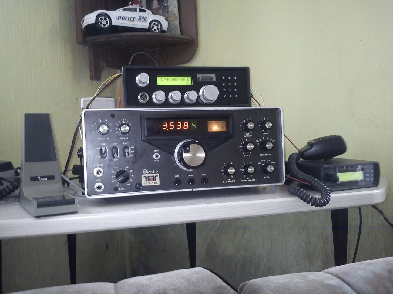

witam zaciekawiani dyskusjom na temat wartości jednego obrota sprawdziłem na swoim TEN-TEC -u z lat 70 wynosi 15KHz i dla mnie jest trocha za mało . Galka duża 45mm pozdrawiam

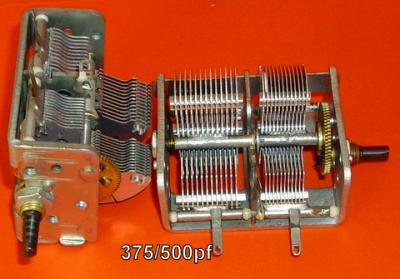

Właśnie na allegro pokazał się kondensator który może być idealną bazą dla mojej przekładni 1/3 z helipotem.

Odnośnie przekładni z łożysk to :
A.Janeczek "Konstrukcje krótkofalarskie dla początkujących"
załączam "foto-scan".

Na pewno byłoby super - problemem jest wielkość wyświetlacza.
Miejsca ci na niego w tej skrzyni niewiele.
Okienko ma wymiar 50 x 28 mm i trzeba jeszcze by pi razy oko po 4-5 mm na maskę z każdej strony zostawić, to zostaje 42 x 20 - w sam raz na wyświetlacz LCD 2x8.
Niestety CB miało tylko dwie cyfry.
Gdyby była jakaś prosta synteza bez wodotrysków to w późniejszym czasie do pomyślenia.
I Tak Taurus w tej obudowie to rozwiązanie tymczasowe.
W międzyczasie może się trafi - za normalne pieniądze - jakaś uruchomiona płytka z filtrem fabrycznym PP-9, wtedy można pomyśleć.
I tak ekonomicznie jest to bez sensu - bo gotowy TEN TEC SSB 50W z modułami na podstawowe pasma bez WARC był na giełdzie za 1000zł.
Ponadto za około 800 zł idzie zanabyć YAESU FT-7 - wystarczy zewnętrzną skalę do niego i jest fabryka QRP.
Tylko że ja nie znam "ekonomicznego" hobbyBlush - ale są też granice.Sad

No Panowi Ten-Tec bil podani jak przykład 15KHz na obrót a tak dla jasności posiadam Ten-Tec OmniD SSB 100w i trocha
a cena grubo poniżej 1000 zł
a na Ten Tec -u leży
Piligrim obok fm2008 na 2/70cm dla jasności
