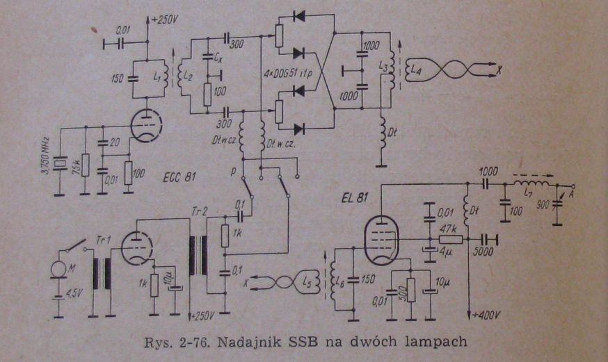

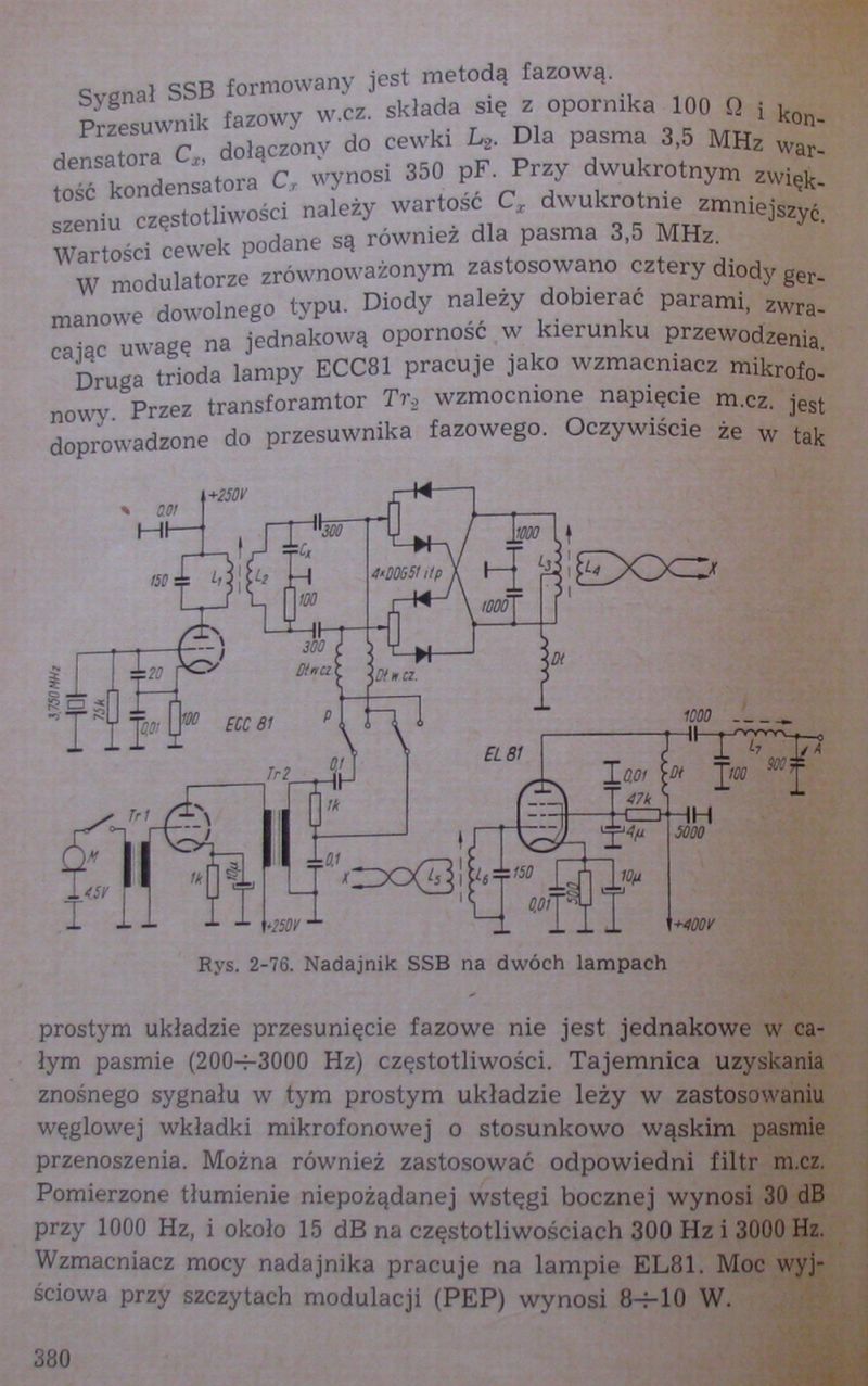

A może taki żart konstrukcyjny z połączenia dwóch archiwalnych publikacji
w jedno ustrojstwo ?

Lampy ECC 85 i ECL 82 nie stanowią jakiegoś problemu. PA na 81 może być zastąpione na PA na EL83, EL84.
Chociaż lampa EL 81 jest również dostępna.
Transformatorki do dobrania w/g opisu.
Szczęściem to nie HiFI a wprost odwrotnie - tym łatwiej.
Nawet oryginalny mikrofon węglowy z przyciskiem PTT w oryginalnej obudowie z rodzajem lejka też na "alledrogo" dostępny.
Odbiornik u mnie również działął z tym że na ECC85.

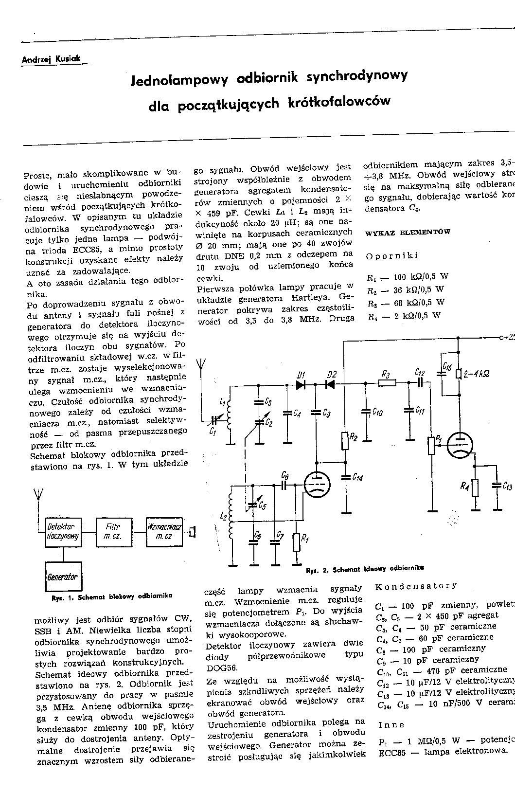

I jeszcze co by temat uzupełnić to w załącznikach - pełny opis nadajnika oraz pełny opis odbiornika - w JPG Sleepy.

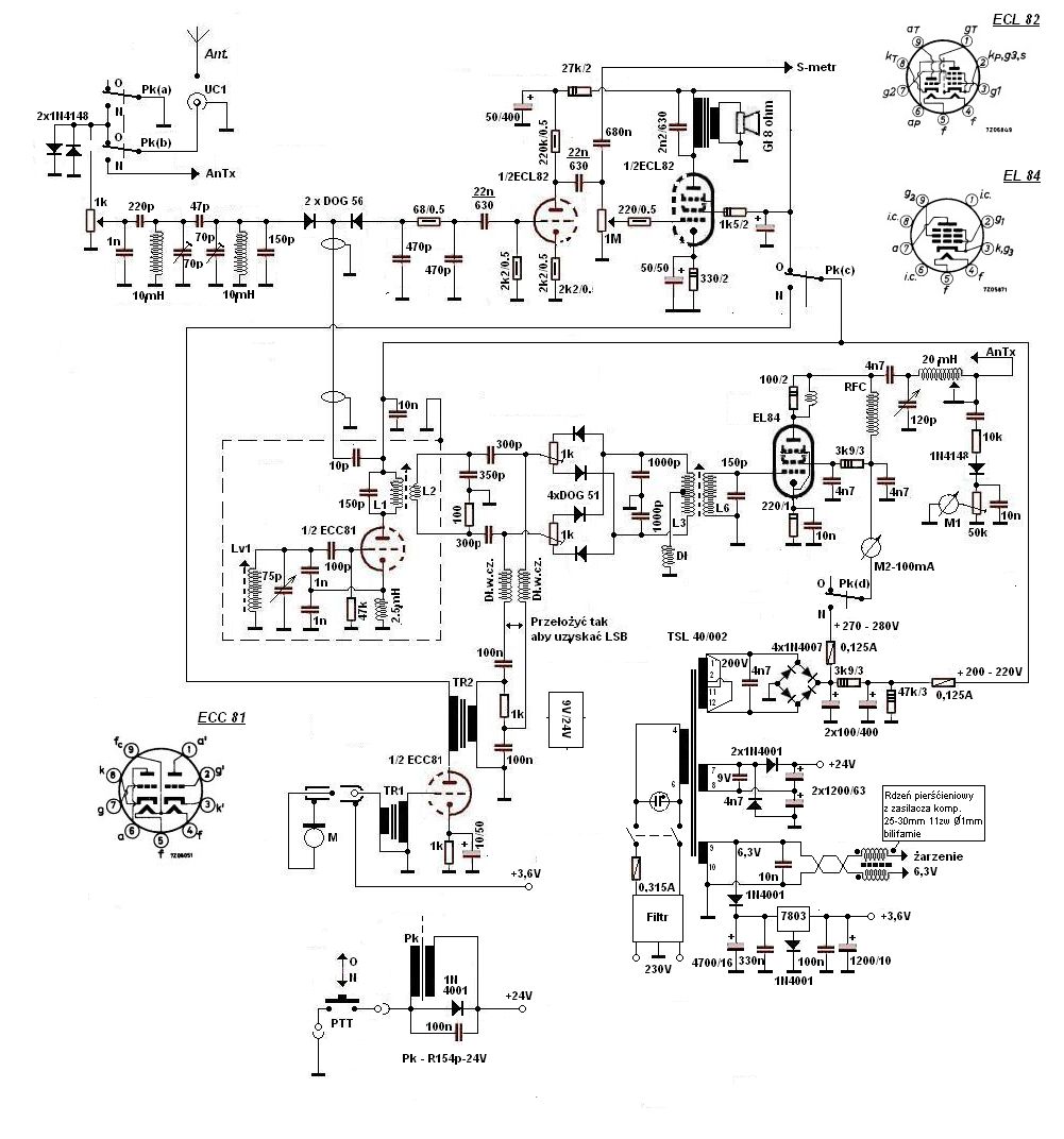

Schemat "zlepionej" całości w pierwszym moim poście też zmodyfikowany z komutacją i kompletnym zasilaczem Smile.
Jestem na etapie zbierania podzespołów, trochę z szuflad trochę po kolegach.
Najdroższy jest transformator zasilacza - pasuje idealnie i to z zapasem.
Ale INDEL winszuje sobie za niego około 70 zł - niestety Huh.

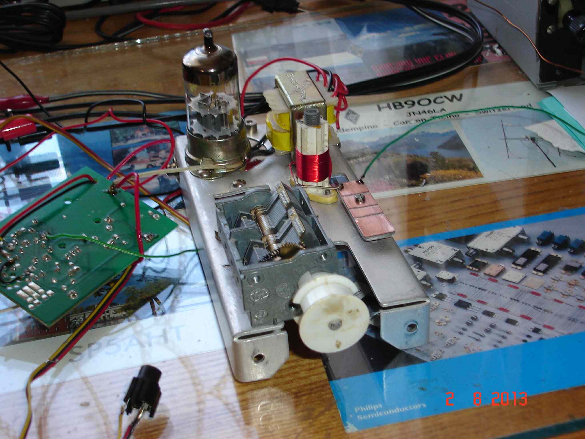

İmage Tak wygląda niedawno popełniona homodynka wg. powyższego opisu w moim wykonaniu na PCC84 i z przetwornicą pozwalającą na zasilanie całości z jednego napięcia stałego 6,4V. Pracuje bardzo fajnie, stabilne VFO (cewka schowana pod chasis) niezła czułość i małe szumy.Praktycznie brak "przsłuchów" stacji radiofonicznych.Współpracuje z typowymi niskoomowymi słuchawkami poprzez miniaturowe trafko sieciowe.
