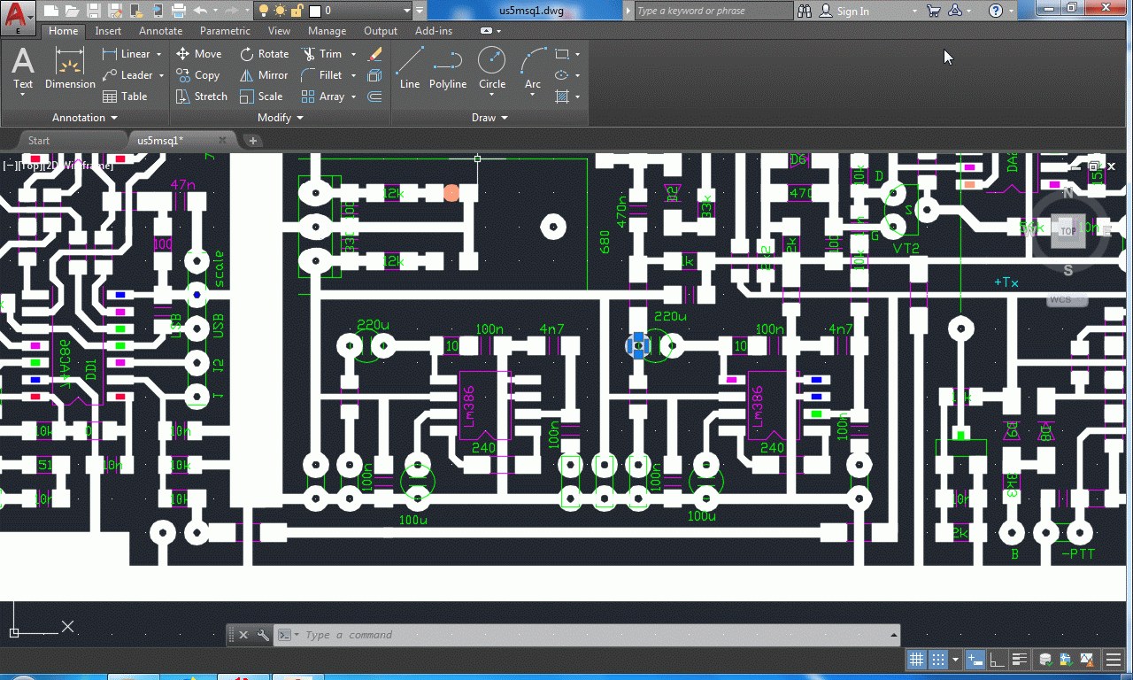

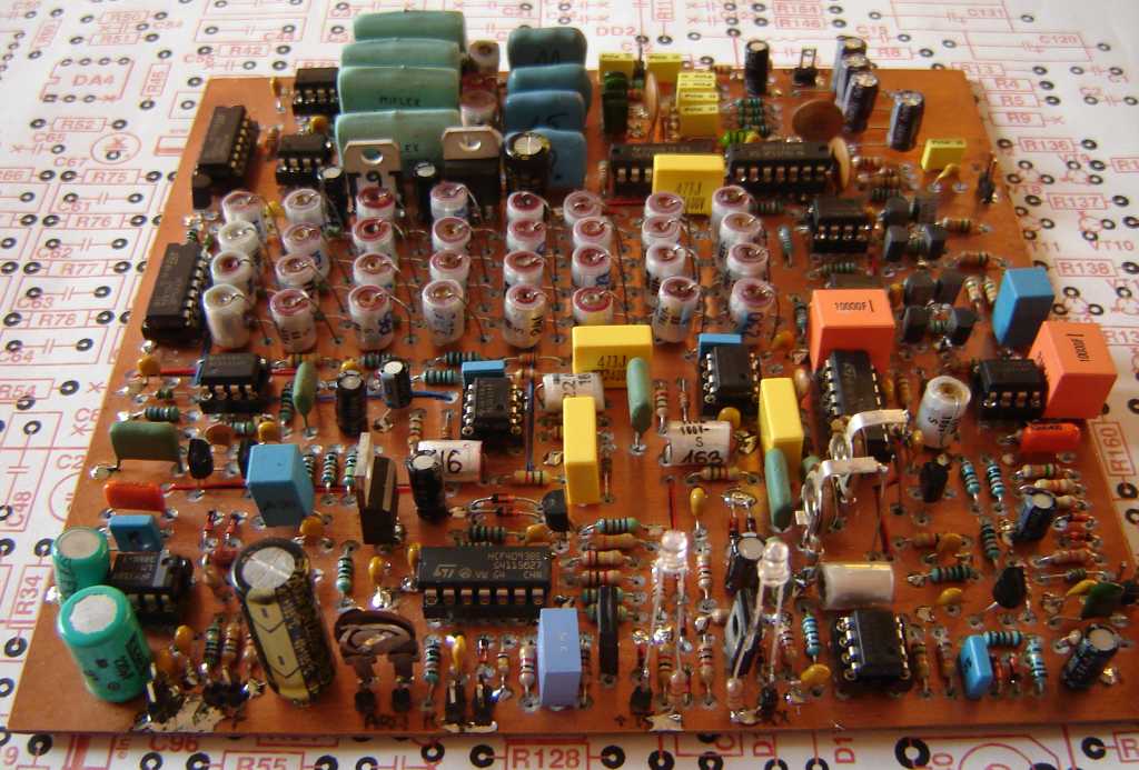

Dziękujemy Henryk,
można dać ne5534 z 1 strukturą, a po nim filtr audio i wzmacniacz na TDA.
Tak są dość znaczne kondensatory w zasilaniu. Ciężko będzie to zmieścić na tej pcb.
Ale jako dodatkowa płytka super.
Zauważyłem również , że przy nadawaniu odrobina sygnału przechodzi na głośnik.
W przypadku CW nie problem, przy łączności fonicznej przeszkadza.
Albo blokowanie wejścia wzmacniacza, albo odłączanie zasilania przy pracy ssb.

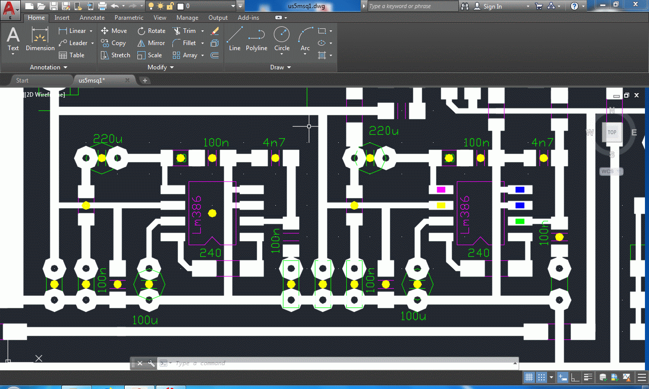

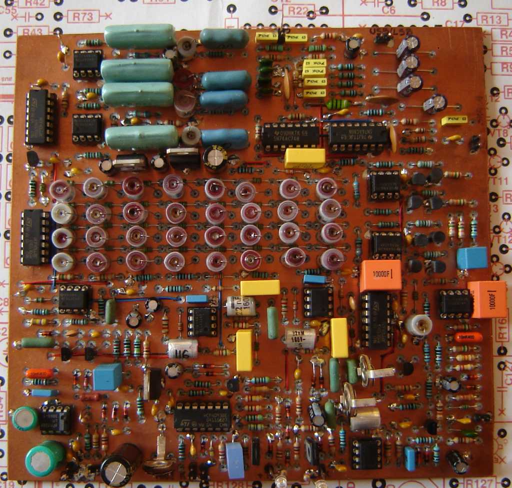

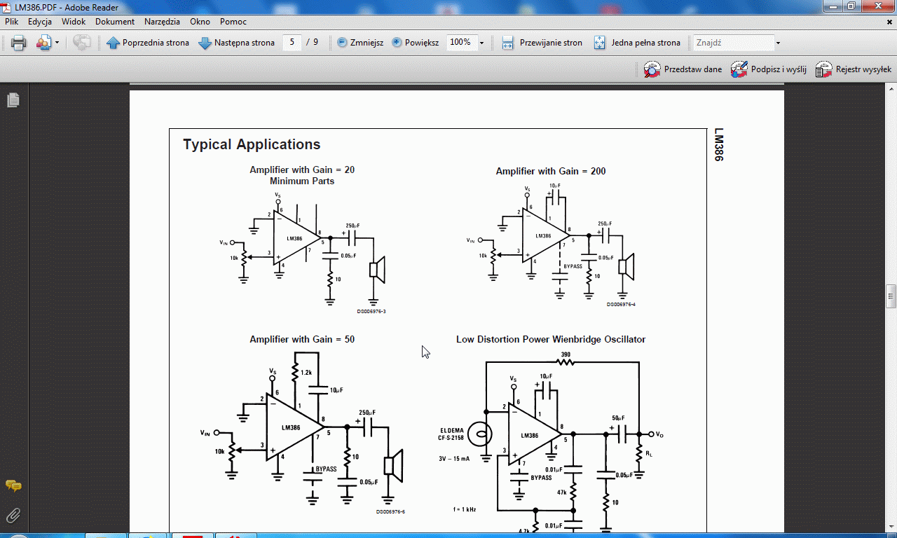

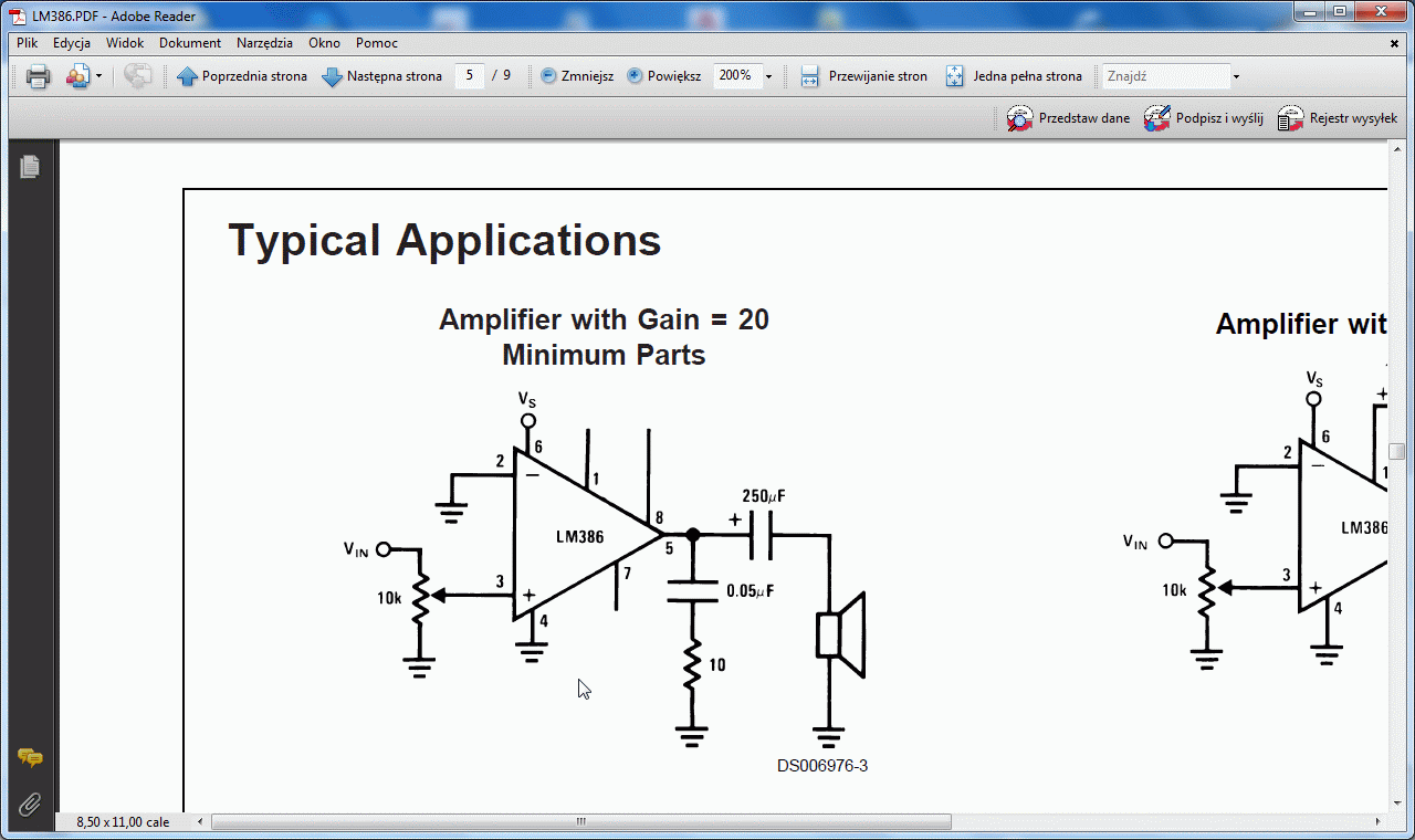

Dodam o co chodzi z dwoma LM386.
Wzmacniacz ze wzmocnieniem =20 jest pozbawiony jakichkolwiek szumów.
Teoretycznie wzmocnienie 20+20 jest to samo co 50 ale jakość jest nieporównywalna.
Wzmocnienie 20+20 bez członów RC między pinem 1 i 8 obniżają szumy własne do zera.Można pierwszy LM 386 wykorzystać do słuchawek a drugi do głośnika.
02-05-2019 21:34

Andrzej, sęk w tym że ten wzmacniacz ma za małą wydajność. Sygnały z pasma przy automatyce mają dużą dynamikę i ten wzmacniacz wpada w nasycenie/ograniczenie/zniekształcenie zamiast przenieść szczyt do głośnika. On się po prostu nie nadaje, pomijając już zaletę sprzężenia prądowego z głośnika. Co najwyżej może sterować "skrzeczka" typu komputerowego, do prawdziwego głośnika trzeba czegoś lepszego. Już dawno stwierdziłem, że nie będzie przesadą 10W wzmacniacz w radiu KF.

Ja to tak rozwiązałem i byłem zadowolony.Może, a i na pewno są lepsze rozwiązania.
Jest demokracja i każdy zrobi jak będzie chciał.
W K2 jest zastosowany LM380 i moje dwa LM386 pod względem szumowym znacznie lepiej wychodzą.
Ponieważ pcb sam projektowałem,pokazałem,że takie właśnie znalazłem rozwiązanie i tyle.
Mocy to LM386 przy wzmocnieniu =20 ma mało to prawda,ale 20+20 to już trochę jest mimo,że jeszcze za mało.
Nie zachęcam ale informuję.
03-05-2019 10:03
