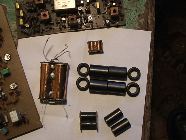

Witam!
Zastanawiam się nad rdzeniami do transformatora szerokopasmowego do wzmacniacza mocy 1,8 do 30MHz.
Mam 2 sztuki rurki z przewodów od monitorów. Oglądałem też u sprzedawcy na giełdzie rdzenie, niestety nie potrafił powiedzieć z jakiego są materiału.
W jaki sposób mogę sprawdzić czy nadają się do trafa na wyjście wzmacniacza.
Mam miernik LC, fmeter i możliwość pomiarów na miejscu u sprzedającego.
Są to pierścionki o średnicy zewnętrznej około 2 cm, średnica wewnętrzna około 8mm.

Świat Radio 04/2010 jest artykuł o wzmacniaczach KF i sposobie sprawdzenia rdzeni.

szybko -maja mieść w odległości 1cm mierzone omomierzem w granicach 40kom f-1001.
A to moje transformatory stosowane dla różnych mocy
ekranowany do 300W przenosi potem się nasyca w wzmacniaczu moc ustawiona na 250W mocy doprowadzonej (120-80W wcz).
A więcej na Elektrodzie jak się bawiłem rdzeniami. W wzmacniaczach zadbać -wykonać sumator mocy,oraz zabezpieczyć przed wzbudzaniem na częstotliwościach ponad akustycznych i ZASILACZ!!!! z szybkim zabezpieczeniem i tranzystory nie do uwalenia.
Z przewodów łączących monitor z karta graficzną są b/dobre rdzenie ale trzeba je przemierzyć (cześć nadaje się do ozdoby hi). Dla 3zwojow mają mieć ok 80-120mik/henrów i taki pracuje poprawnie-ekranowany.
