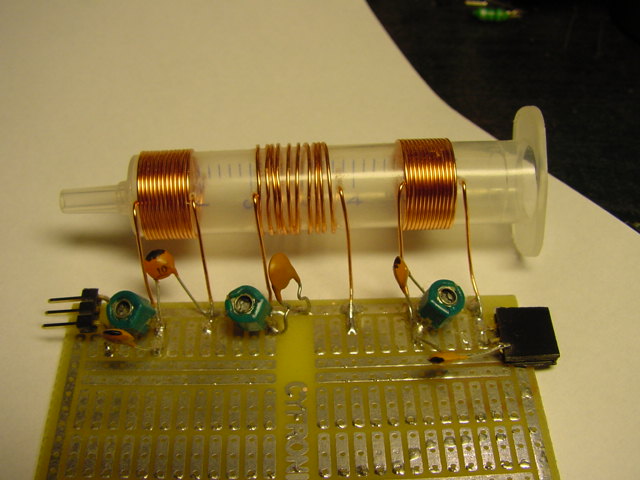

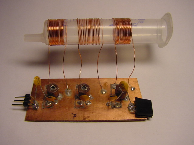

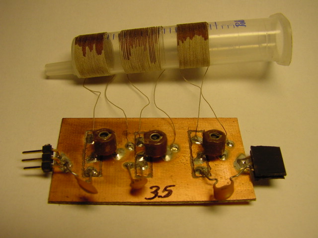

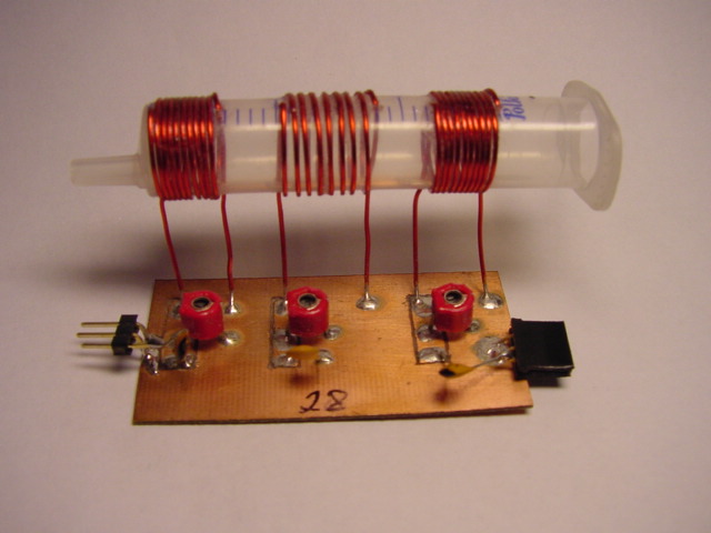

Hmm Jurku az glupio . w pazdzierniku prosiles o pomysl na sprawdzone filtry , minely cztery miesiace i nikt nie ma pomyslu ?? Pewnie nie maja koledzy czasu ... to tak jak ja.
Na szybko tutaj, a pozniej rozwine temet w osobnym watku.
Otoz mozna wykonac filtry BPF o bardzo dobrych parametrach za tzw grosze ;-)
wygladaja jak z minionej epoki HI ale dzialaja !!!!
Jedyne co potrzebne do ich wykonania to strzykawki 5ml , cztery srednice drutu nawojowego ( i o to bedzie pewnie najtrudniej , bo nalezy stosowac drut o maksmalnie dokladnej podanej srednicy) troche kondensatorkow i trymerkow .
Kolega ze wschodu policzyl to bardzo dokladnie i jesli wykonamy to starannie to zestrojenie polegac bedzie tylko na dostrojeniu trymerami.
Obwody te maja imp. we i wy 50 ohm.
Wszelkie dane dotyczce tych obwodow znajdziecie w PDF ponizej
.pdf  SchBPF-1.pdf (Rozmiar: 12.14 KB / Pobrań: 1765)
na szybko wykonane wygladaja tak jak na ponizszych foto ;-)
İmage İmage İmage İmage
wykonalem w sumie obwody na 1,8 3,5 7 14 i 28 MHz chcac sprawdzic czy zachowuja parametry ;-) i na dolnych i na gornych pasmach ... a ze pomiary zakonczyly sie sukcesem postanowilem ze zrobie caly zestaw na wszystkie 9 pasm
projektujac do tego PCB zawierajace przekazniki i reszte dodatkow HI.
Pojedyncze obwody mozna z powodzeniem stosowac w kazdej konstrukcji .
Jak widac na foto cewki nawijane byly malo starannie i w pospiechu, nastepne zrobie jak nalezy powoli i dokladnie ;-).

osiagniete rezultaty to tlumienie w pasmie okolo 2dB, niezlu wspolczynnik ksztaltu
wysokie ponad 60dB tlumienie w sasiednim pasmie ...
poprawiajac wykonanie mozna lekko to jeszcze poprawic .
Jak wspomnialem trzeba zwroci uwage na dwa parametry , srednica drutow i zachowanie wlasciwych ( podanych w pierwszym PDF) wymiarow ( dlugosci nawiniecia i odleglosci miedzy cewkami).
Taka strzykawke nawijam w czasie o wiele krotszym niz jden pierscionek amidona HI.
Milej zabawy ;-)
Krzysztof SIp
SQ8Z

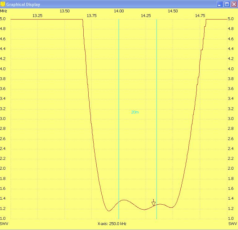

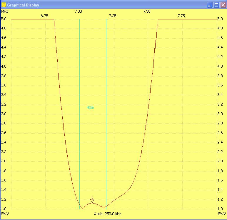

Zrobilem dzis mostek odbiciowy do NWT,
i na biegu podlaczylem testowane wczesniej BPF...
aby wszystko bylo jasne we BPF do mostka , wy BPF obciazone rezystorem 50 ohm
wyniki pomiarow:
jak widac wynik przyzwoity, choc po drobnej korekcji poprwi nam sie i impedancja i pasmo a moze nawet zmalej e tlumienie w pasmie
i tu podobnie ;-) ale podejrzewam ze w ielu konstukcja i tego nie osiagnieto HI

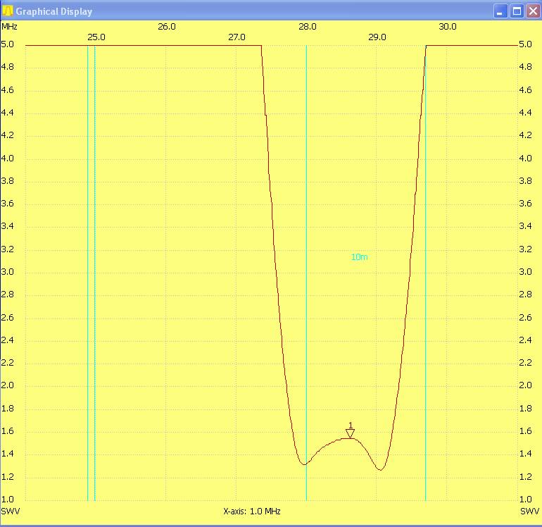

i kolejny 28 MHz
i tu zdecydownie najgorzej... porownujac wykres SWR i pasma przenoszenia juz widac ze w te cewki trzeba bedzie starannie i dokladnie nawinac/
Dodac nalezy ze , pomiary powyzsze traktuje jako orientacyjne ... bo dopiero podlaczenie VNA pokaze nam wszystkie parametry na ten koncowy wynik SWR sie skladajace... a to z kolei podpowie czy
a. zmniejszyc czy zwiekszyc indukcyjnosc kolejnej L
b. cze nie zmienic delikatnie odstepu miedzy cewkami
c. i czy pojemnosci zasosowanych ukladow C=trymer sa wystarczajace
ale o tym nastepnym razem
pozdrawiam
Krzysztof Sip
SQ8Z
