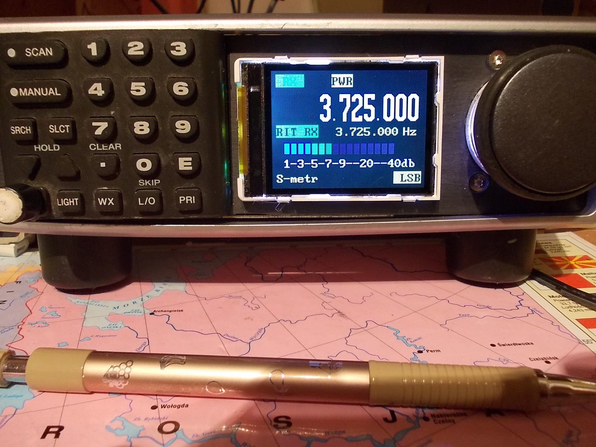

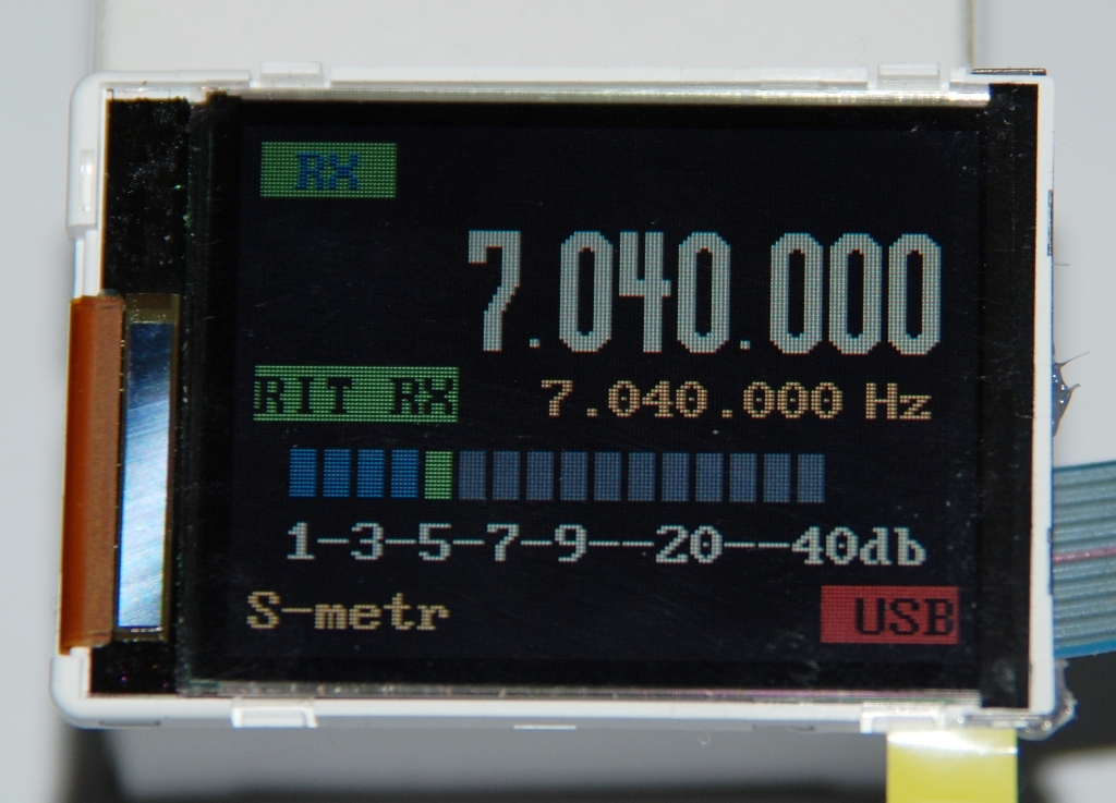

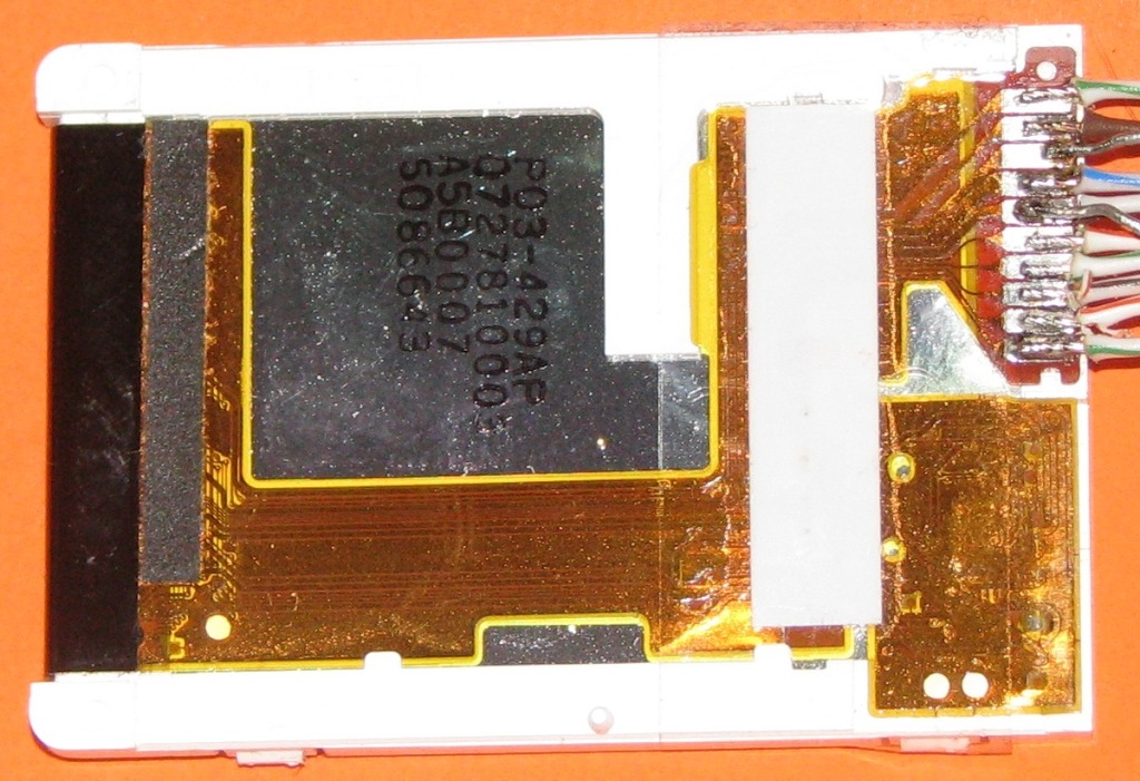

Witam. Na stronie http://rd3ay.cqham.ru/DDS_PC.htm została opublikowana ciekawa synteza z kolorowym wyświetlaczem od telefonu komórkowego Simens S65 (LS020B8UD05). Sercem syntezy jest DDS AD9951. Już kilku kolegów: SP6EER, SP3GTG , SP4D i piszący SP4HKQ wykonało tą syntezę i potwierdzamy jej wysokie walory techniczne jak i funkcjonalne. Wyświetlacz oglądany w naturze jest ładniejszy niż na zdjęciach (nie widać prążków). Moja wiedza na temat procesorów ogranicza się do tego że istnieją. Może koś z kolegów programistów przymierzył by się do wykonania naszej własnej "polskiej" syntezy. Zaprogramowany procesor ATMEGA32, można zamówić u Konstantina RD3AY. Koszt wynosił 10 Euro (ale w między czasie mocno podrożały procesory).

Pociesznie wygląda ten babolec "botton" na lcd Wink

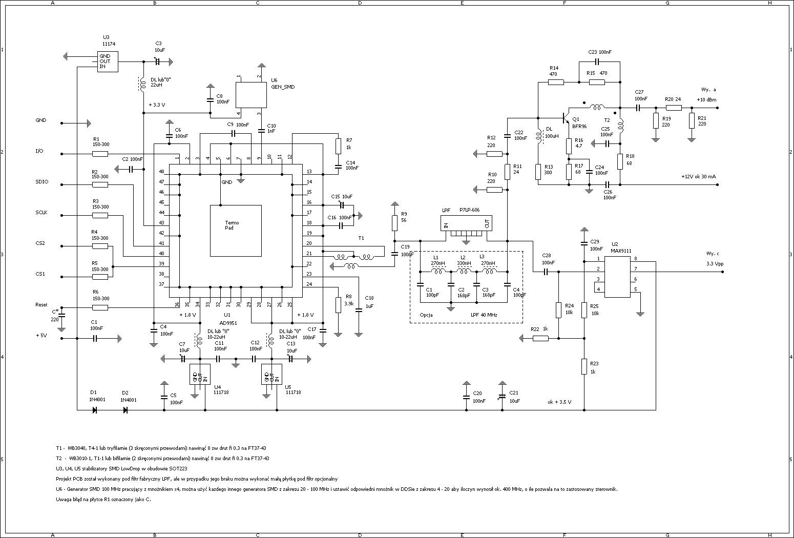

Czy ta synteza ma mnożnik VFO do SDR i homodyn z mieszaczami na kluczach ?

Czesc Henryk...
Tak oczywiscie jest mozliwosc takiej pracy
.. poczytaj tylko ;
CYT:
1. Частота на выходе синтезатора равна значению на ЖКИ.
2. Частоте на выходе синтезатора в два раза выше значения на ЖКИ.
3. Частоте на выходе синтезатора в четыре раза выше значения на ЖКИ. То есть используется в таких схемах,
где для получения квадратурного сигнала используется делитель частоты синтезатора на четыре.
Moje podkreslenie odnosi sie do mieszaczy na kluczach.
Tak piszac do RD3AY mozna nie tylko kupic pcb ale gotowego skladaka , albo kita...ja przynajmniej pisalem o to w jezyku rosyjskim( pcb).

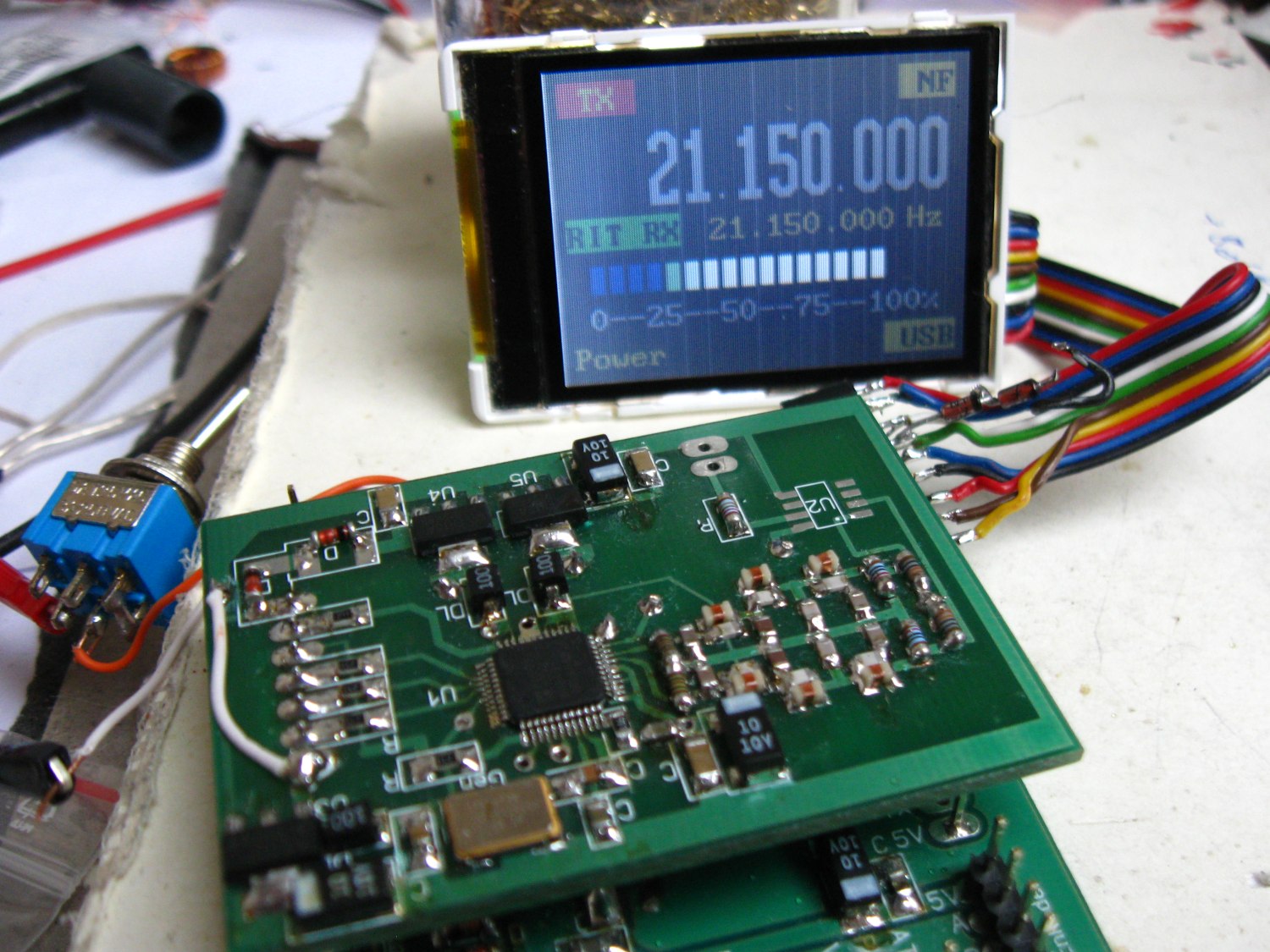

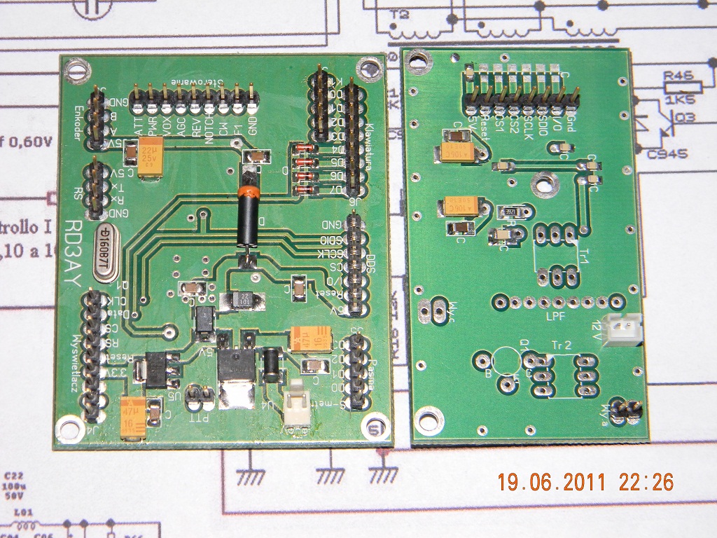

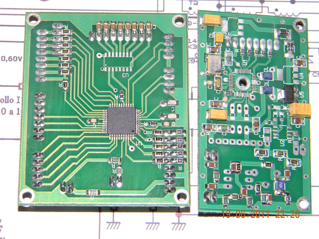

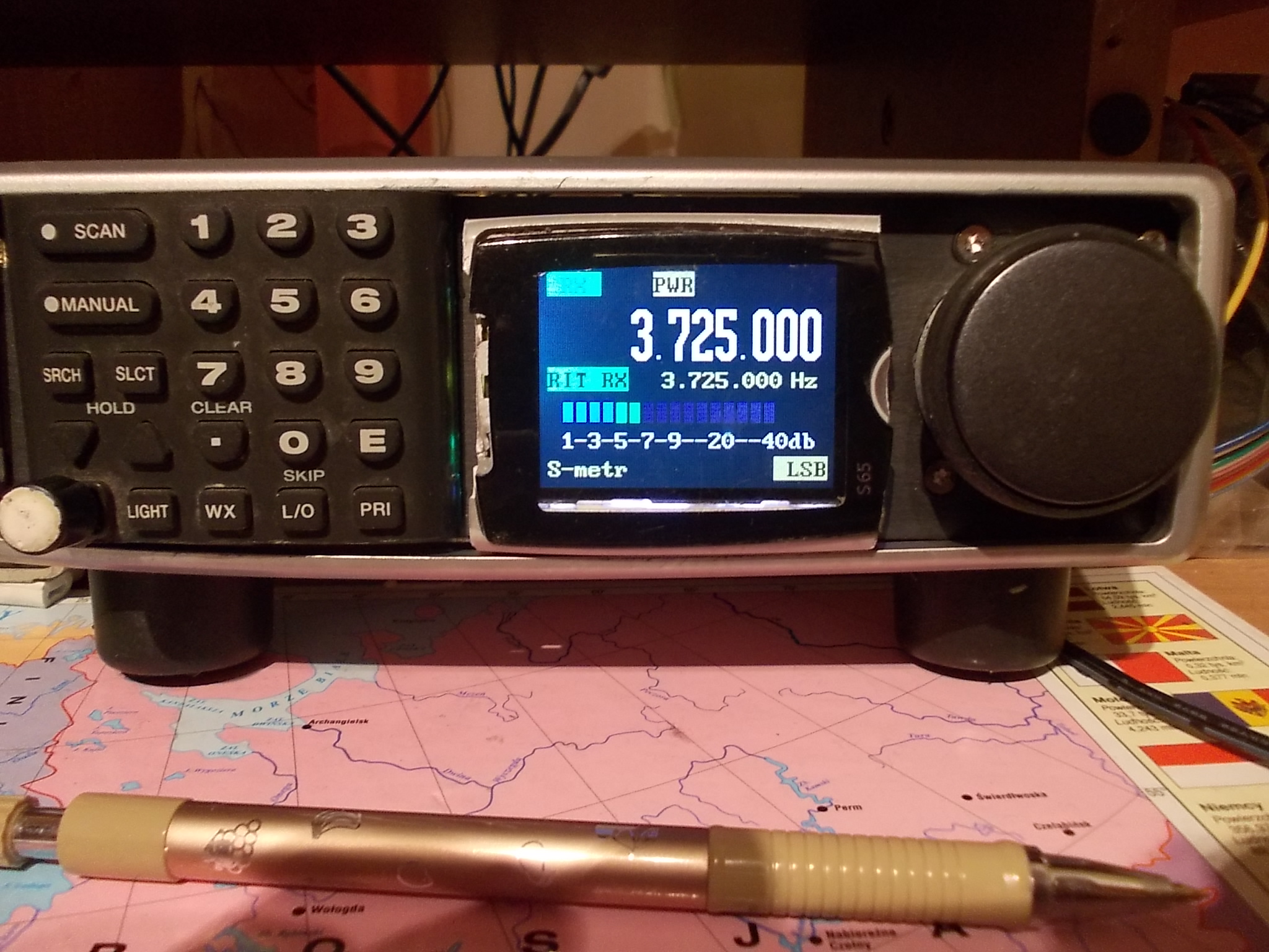

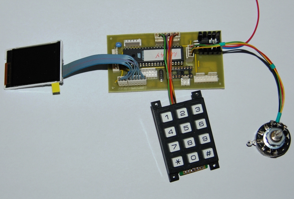

Tak z ciekawości poskładałem sterownik do syntezy RD3AY w wersji przewlekanej na druku zaprojektowanym przez Zdzisława SP4HKQ.
Kolorowy wyświetlacz mimo małych wymiarów jest bardzo czytelny i wygląda to bardzo fajnie (kolor w HM). Obsługa, dzięki opisom klawiszy na LCD jest bardzo prosta i nie wymaga posługiwania się instrukcją.
Bardzo fajne rozwiązanie do radia urlopowego, w stacjonarnym przydałby się zdecydowanie większy wyświetlacz.
Niestety w oprogramowaniu jest kilka błędów np. w wyświetlaniu częstotliwości (RIT+zmiana pasma).
Na najbliższym spotkaniu HMG na PW będzie możliwość pobawienia się bym co widać na zdjęciach.

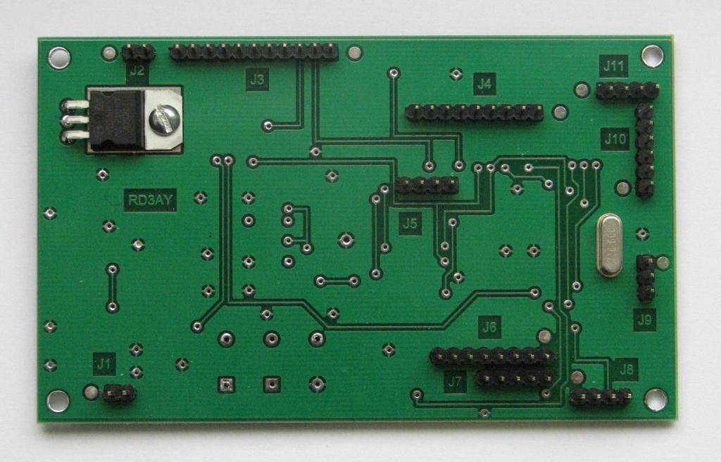

Czy mozesz udostepnic PCB tutaj na forum albo podeslac mi. Chetnie sam wykonalbym ta plytke . Drugie pytanie - jak dostac wsad do procka?

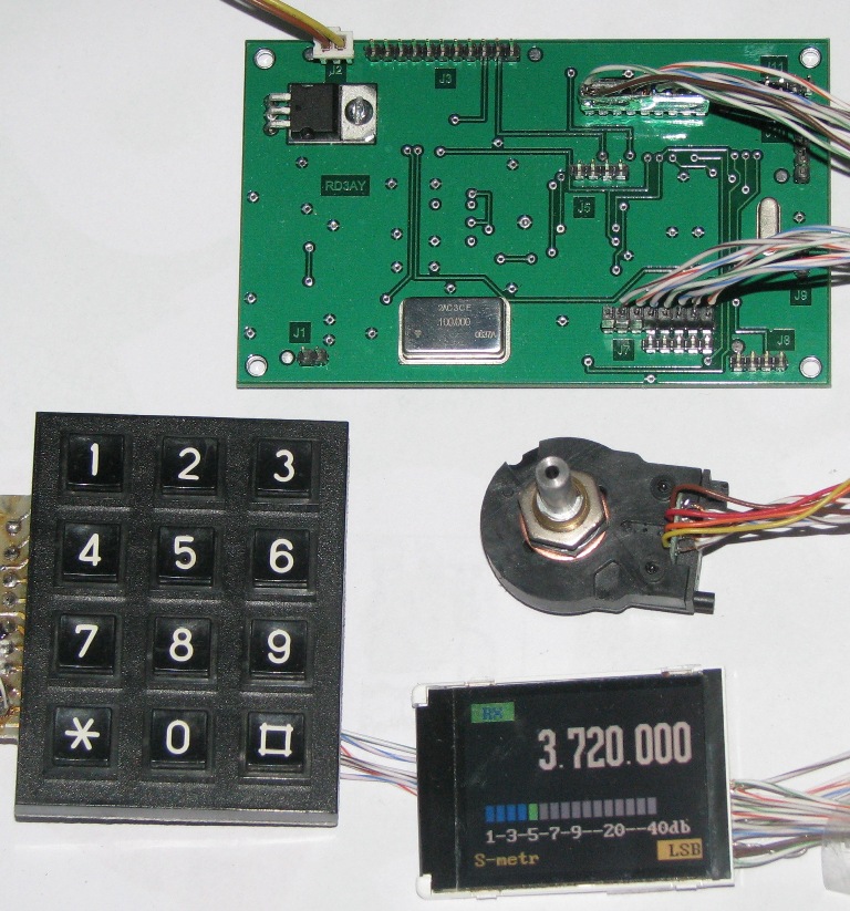

Witaj Arek.
Z PCB nie ma problemu w każdej chwili mogę ci podesłać. Ale jest problem z wsadem. Konstruktor syntezy Konstantin RD3AY zaszyfrował bootloadera i musisz mieć procesor z wgranym programikiem ładującym. Inaczej synteza nie ruszy. RD3AY sprzedawał te procesory po 10 Euro lub po 15 $ za szt. Jak jest obecnie to nie wiem. Sprzedawał też PCB syntezy po 5 Euro lub 8 $, Ponieważ i tak musisz się skontaktować z Konstantinem jak chcesz robić syntezę w sprawie procka to i zagadaj o PCB. Procesor to Atmega32 w obudowie TQFP. Natomiast w obudowie PDIP to było specjalne zamówienie i tylko kilka sztuk.
