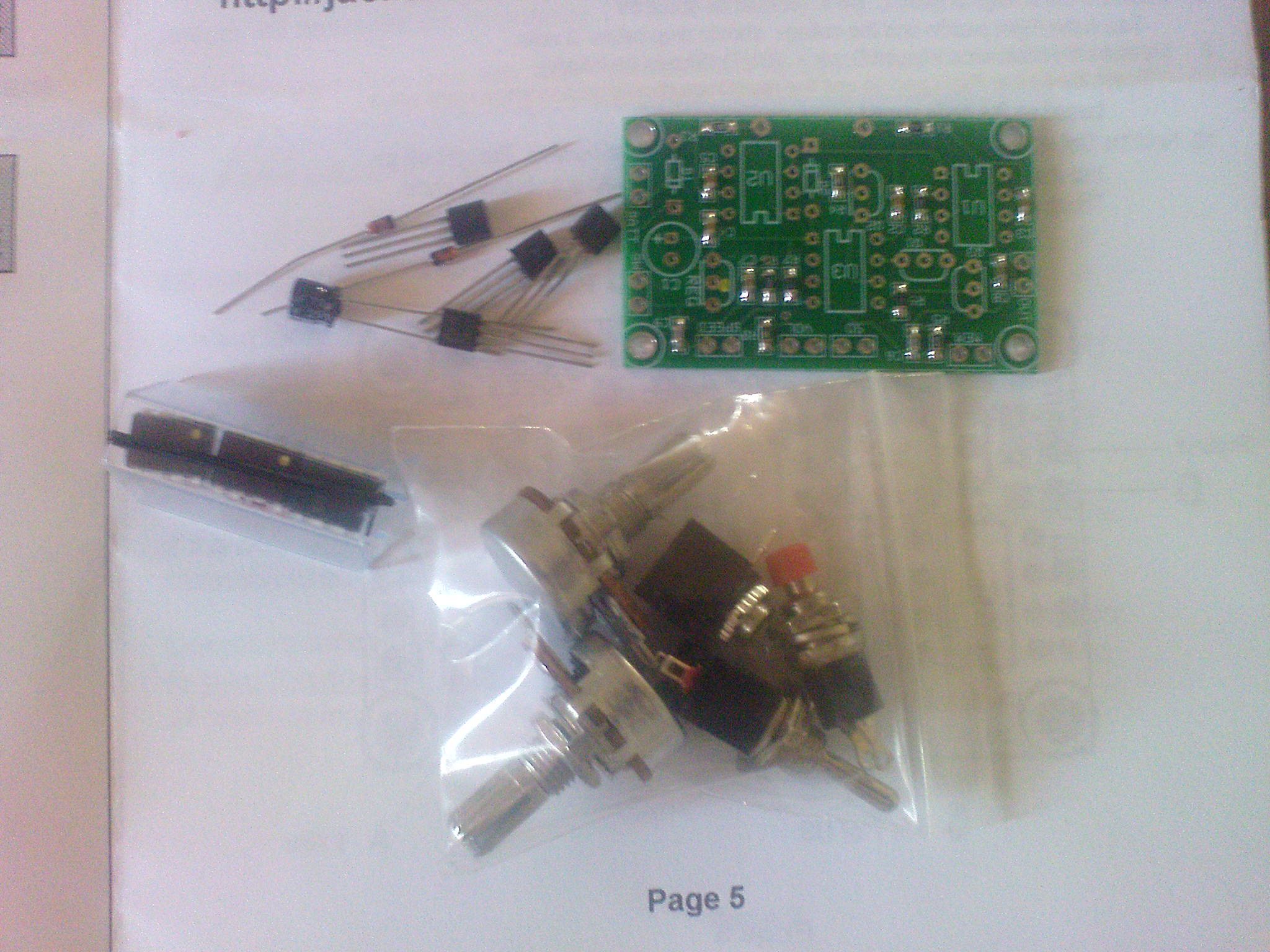

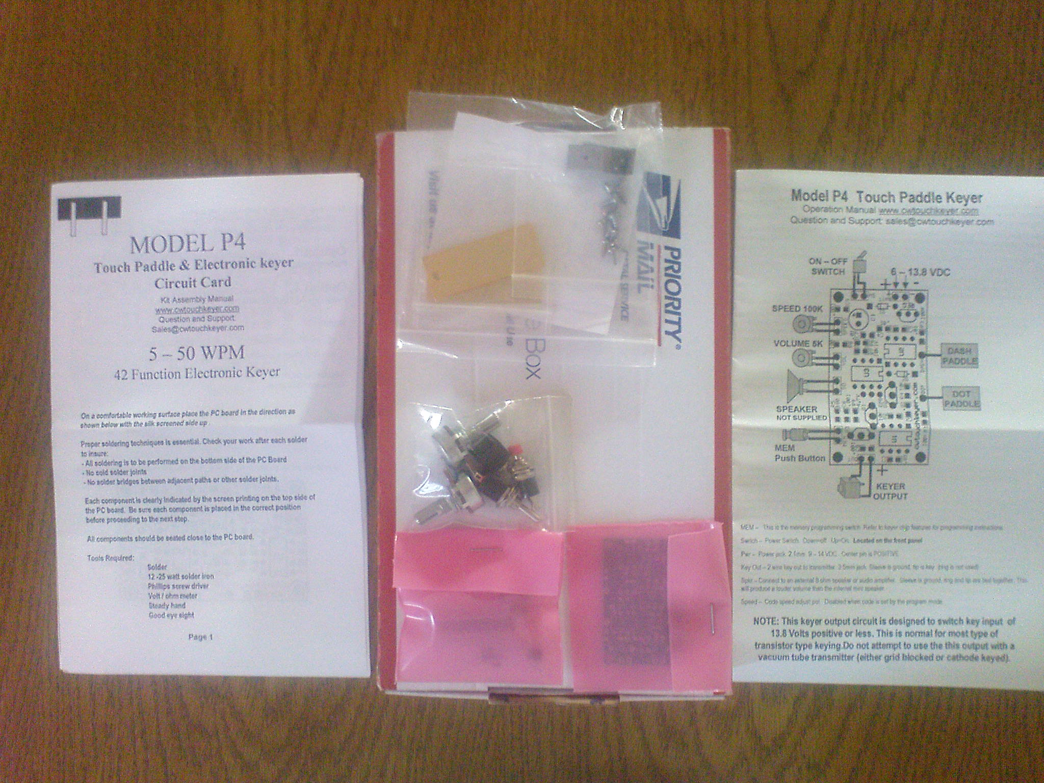

właśnie rozpakowałem mój pierwszy kit! Jest to klucz "dotykowy" P4K od Sumnera, WA1JOS
Całkowity koszt kitu z płytkami i przesyłką - 66$
Opis - http://www.cwtouchkeyer.com/
Jako że jestem nowym hamem, uczę się pilnie Morse'a i postanowiłem zmierzyć się prostym, użytecznym kitem.
Załączam zdjęcia.

Czy dobrze widzę, elementy SMD dla ułatwienia już wlutowane przez producenta?
Pozostały tylko przewlekane do montażu.

zgadza się, jest kilkanaście wlutowanych elementów SMD.

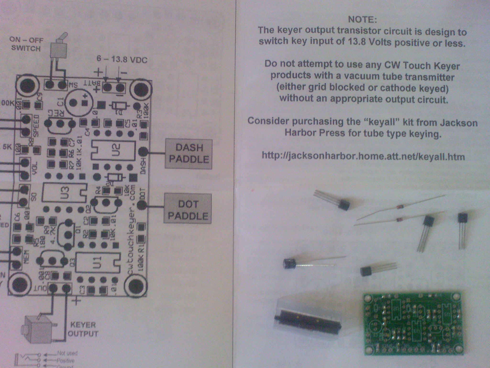

Pierwsza sprawa to zrozumienie jak układ działa. Czy rozumiesz dokładnie po co jest tam każdy element? Czy wiesz co się będzie działo jeśli wartość tego elementu będzie się zmieniać? Czy potrafisz narysować przebieg sygnału w każdym węźle tego układu? Od tego trzeba zacząć. Zapodaj dokładny schemat.

Niestety, ale układ posiada zaprogramowane przez producenta mikrokontrolery, tak chyba widziałem na spotkaniu, a w takim przypadku możliwości bardzo się ograniczają, nie za bardzo wiadomo co te układy mają robić, no chyba że autor zrobi super dokładny opis działania.
