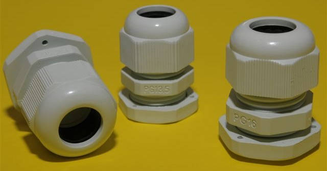

Muszę przerobić (wymienić) PRL-owską kratkę wentylacyjną, będę prowadził kable koncentryczne RG-213 (10.5mm) szybem wentylacyjnym. Czy może ktoś widział w Warszawie gdzieś w łato-dostępnym sklepie np. Wolumen1,2 cos takiego jak dławiki kablowe lub dławice kablowe ? albo może jakieś inne fajne patenty na wyjście kabli z kanału wentylacyjnego. Kratka jest w pokoju, powinna w miarę estetycznie wyglądać, może dam koryto plastikowe na ścianę ? jeszcze nie wiem.

dławiki do kupienia w każdym sklepie elektrycznym, na wolumenie to nie wiem, ale na pewno będą w grodnie na broniewskiego, w leroy w arkadi to z tych adresów bliżej Ciebie Smile

Co do dławic, pierwszy lepszy sklep elektryczny, hurtownia elektryczna. Takie drobiazbi powinni mieć bez problemu.

Zmieniłem koncepcje dławic, ponieważ mam kable już zakończone wtyczkami i uszczelnione szkoda mi ciąć do przewlekania przez dławicę, więc przyszło mi do głowy może zastosowanie dławic od starych zasilaczy komputerowych (wala się tego tyle w moim QRLu), one są całkowicie rozbieralne nie trzeba kabla przewlekać, tylko muszę pomierzyć czy otwór pod te dławice jest wystarczająco duży, aby przeszły przez nie wtyki N-ki, UC-1.

Kolego Andrzeju, jeżeli tak to po co kombinować i szpetnie wypuszczać przewody przez kratkę?
Zrób dodatkowe przebicie w dogodnym, mniej widocznym miejscu np. gdzieś nad podłogą i przy pomocy listwy rozprowadź kable jak potrzeba.
Zadławienie jest problematycznie potrzebne bo to chyba nie będzie ostatni kabel na dach. Aby przez dziurę nie gwizdało i jakieś robactwo nie nawłaziło wystarczy poutykać wełnę mineralną.
