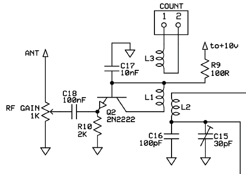

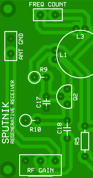

Witam!
Zainteresowałem się z ciekawości radiem Sputnik i chcę go sprawdzić w realu,ale coś mi się w tym projekcie nie podoba,a konkretnie wzmacniacz w.cz(polaryzacja tranzystora T2).Jest różnica między schematem a pcb.Moze mi to ktoś wyjaśnić?
Poniżej te różnice.
.bmp  1.bmp (Rozmiar: 496.08 KB / Pobrań: 231)
.bmp  2.bmp (Rozmiar: 765.64 KB / Pobrań: 198)

RE: Rx SPUTNIK-różnica schemat a pcb
Przed chwilą przyjechały do mnie płytki do Sputnika, aż pobiegłem sprawdzać. Big Grin
U mnie jest zgodnie ze schematem.

Liczba postów: 1,287
Odpowiadając na pytanie z pierwszego wpisu wyjaśniam, że na schematach dostępnych w necie błędnie wrysowano rezystor R9 100 omów. Na druku jest poprawna aplikacja z rezystorem między "zimnym" końcem cewki a bazą tranzystora o wartości 100k.
