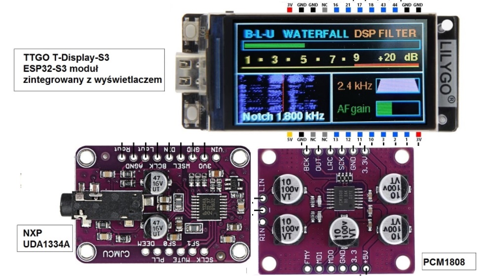

Budowa COMBO DSP

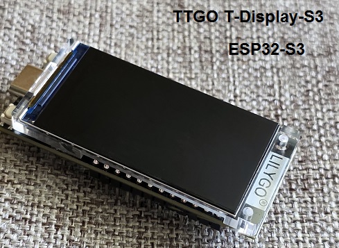

Płytka TTGO T-Display-S3 to moduł łączący w sobie mikrokontroler ESP32-S3 i wyświetlacz LCD. ESP32-S3 to dwurdzeniowy procesor z rodziny Xtensa LX7 taktowany częstotliwością 240 MHz.
Wyświetlacz ma rozmiar 1,9 cala i rozdzielczość 320x170 pikseli, pracuje na sterowniku ST7789.
Przetwornik ADC to układ PCM1808 firmy Texas Instruments, jako DAC użyty został układ UDA1334A firmy NXP Semiconductors.
Całość została tak zaprojektowana, by w warunkach amatorskich tanie płytki modułów procesora i przetworników przyspieszyły i uprościły proces uruchomienia całości - nie trzeba lutować drobnicy SMD, a zawłaszcza układów scalonych. Nie trzeba kupować pojedynczych elementów smd co bardzo upraszcza realizację układu i obniża koszty. Projekt został zaplanowany do prostej realizacji w warunkach home-made.

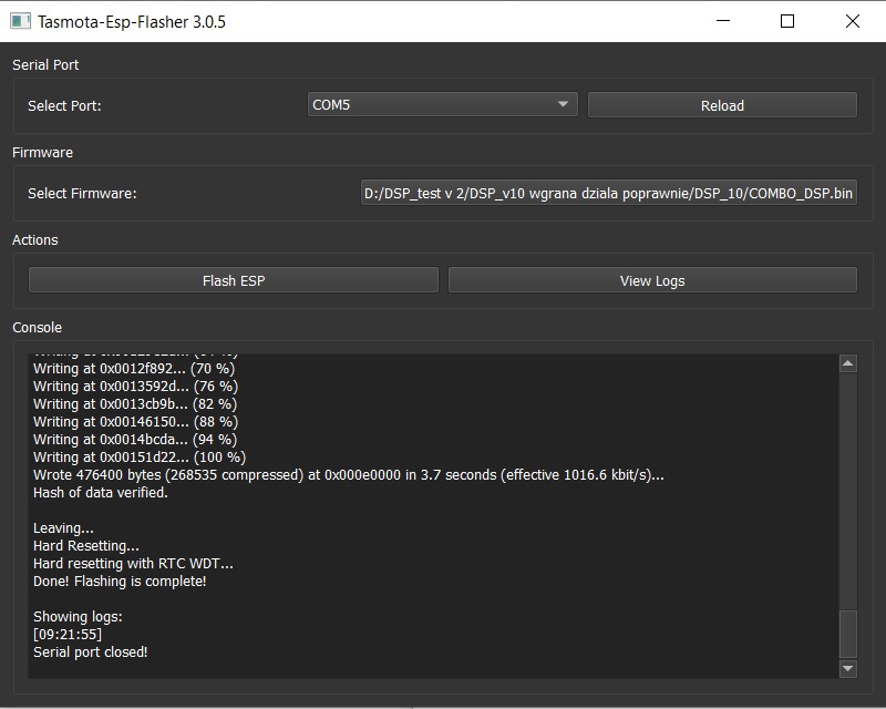

Instrukcja wgrania programu COMBO DSP do ESP32-S3.
1. Pobieramy ESP-Flasher.exe z https://github.com/Jason2866/ESP_Flasher...tag/v3.0.5
2. Podłączamy płytkę ESP-32 S3 złączem USB do komputera.
3. Uruchamiamy program ESP-Flasher, wybieramy port COM pod którym zgłosi się nam płytka ESP32-S3 podłączona złączem USB, wskazujemy ścieżkę do pliku BIN pobranego na swój komputer.
4. Naciskamy Flash ESP. Na konsoli widzimy postęp wgrywania programu. Wgranie kończy się komunikatem wgrania programu i zamknięcia portu COM.
5. Uruchomiamy program do normalnej pracy.
Widok konsoli po wgraniu programu.

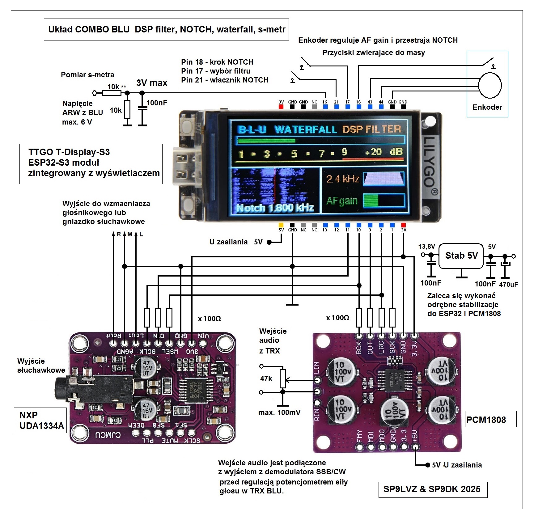

Zamieszczony poniżej schemat obrazuje połączenia pomiędzy poszczególnymi płytkami. Dla celów uruchomienia wykonaliśmy płytki bazowe metodą domową, które łączyły płytki. Ze względu na prosty układ połączeń można w dowolny sposób zaplanować konstrukcję, pamiętając o jak najkrótszych połączeniach magistrali sygnałowej I2S. Zaleca się wykonanie jednej płytki bazowej lub układu na "kanapkę" modułu ESP32-S3 z płytką przetworników analogowo-cyfrowych.

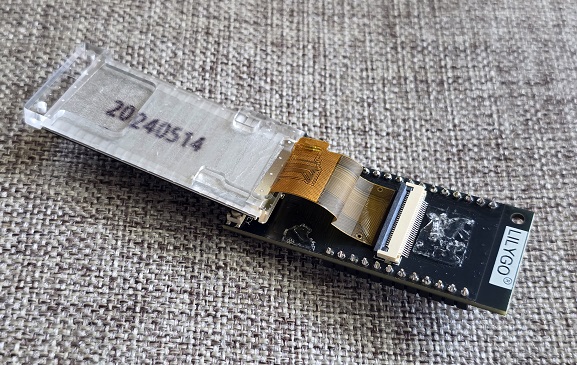

Widok modułu ESP32-S3
Moduł sprzedawany jest bez wlutowanych gold-pinów, może zajść konieczność by do wlutowania gold-pinów do płytki ESP32-S3 odchylić wyświetlacz przyklejony do płytki.

Schemat połączeń poszczególnych płytek, modułów COMBO DSP, przycisków i enkodera.

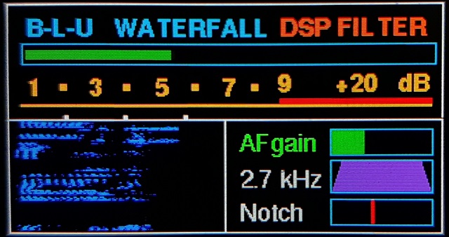

Moduł COMBO DSP do transceivera B-L-U v 2.0
W związku z zaawansowanymi pracami nad programem i wykonaniem nowego transceivera HF SDR opartego na module ESP32-S3T (TTGO T-Display-S3) zaktualizowaliśmy program i interfejs COMBO DSP do wersji 2.0.
W nowej wersji COMBO DSP zostały użyte filtry o lepszym współczynniku kształtu (ostre zbocza) bez negatywnego wpływu na odbierany sygnał, takie jak wykorzystane w programie projektowanego transcievera HF SDR. Ponadto zmianie uległ interfejs, tak by był bardziej ergonomiczny.

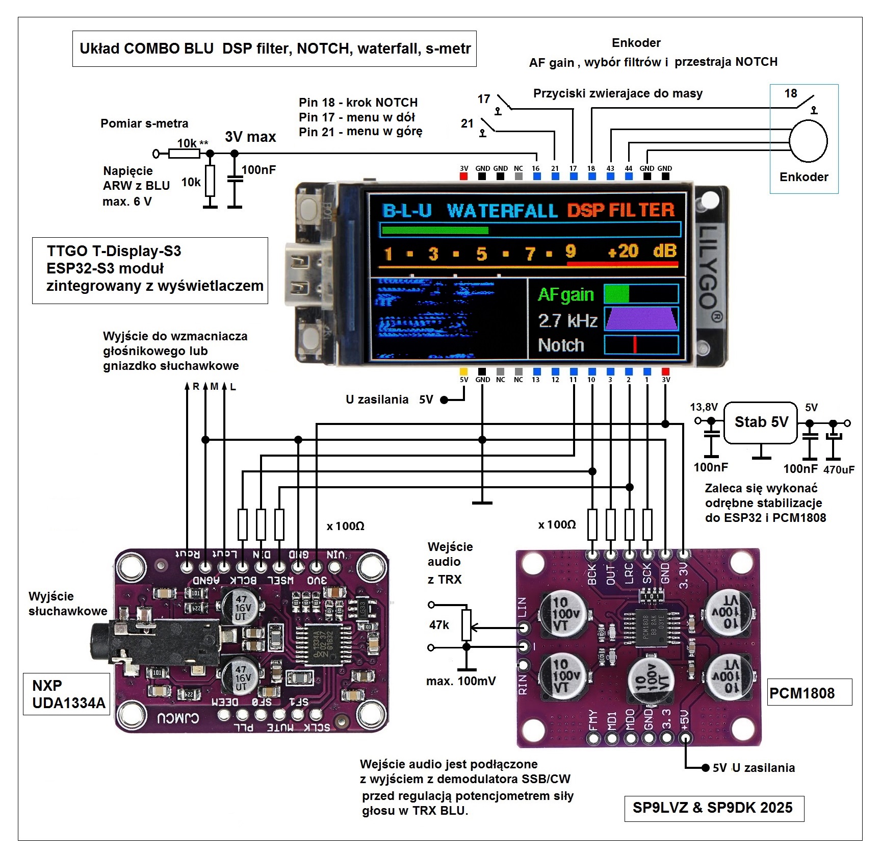

W menu zostało dodane pole Notch, zaś przyciski oferują teraz zmianę pozycji w górę i w dół ułatwiając wybór funkcji. Poziom AF gain, szerokość filtra i zmiana częstotliwości Notch ustawiane są enkoderem. Krok strojenia Notch obsługuje przycisk enkodera. Waterfall sygnału odbieranego został kolorystycznie zróżnicowany z niebieskiego do koloru "lodowatego" dla silniejszych sygnałów.
Aktualny widok ekranu COMBO DSP w wersji 2.0

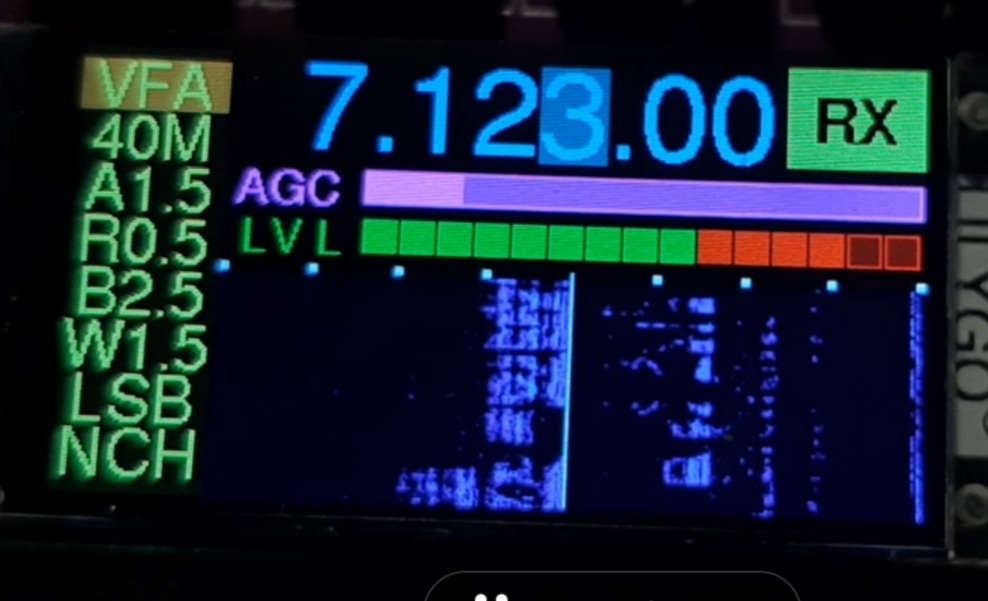

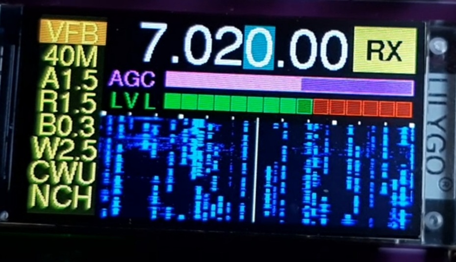

Nowy projekt transceivera SDR, to nie tylko zapowiedź, ale już realnie funkcjonujący układ odbiornika i nadajnika na pasma 80-10m z WARC w wersji testowej.
Transceiver SDR jest realizowany na tych samych modułach co COMBO DSP: ESP32-S3T, przetworniki ADC PCM1808, DAC UDA1334A.
Przyjęta koncepcja funkcjonowania SDR-a częściowo odbiega od przyjętych standardów, co czyni go atrakcyjnym.
Widok ekranu transcieviera SDR przy odbiorze stacji CW, można bez problemu czytać nadawane treści. Waterfall jest ustawiony na +/- 6 khz.
Ekran transceivera SDR przy odbiorcze stacji SSB, obrazuje widmo sygnałów i zajętość sąsiednich częstotliwości. Waterfall jest ustawiony na +/- 12 kHz.

Schemat z nowymi funkcjami przycisków.

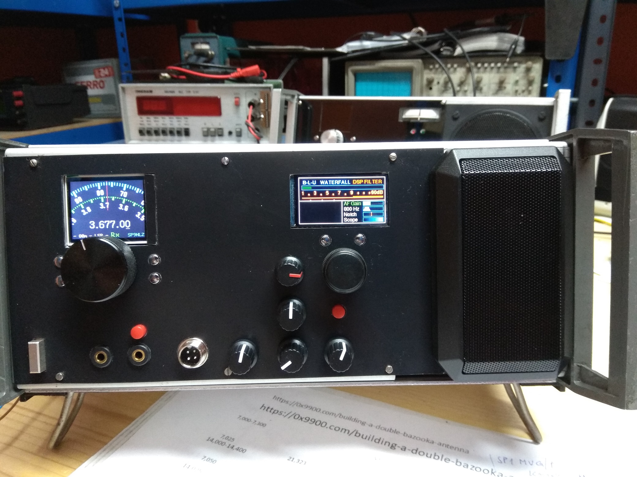

Uruchomiłem wersję 2.0 DSP
Moduł podłączony jest do wyjścia detektora w BLU, czyli pracuje na niskich poziomach m.cz.
Samo włączenie DSP powoduje słyszalne ograniczenie szumów.
Filtry działają bardzo skutecznie, bez dzwonienia.
Po ostatnich modyfikacjach softu, menu jest teraz zdecydowanie bardziej przyjazne.
Porównywałem z filtrem DSP gdzie obróbka sygnału odbywała się na gołym procesorze, na wysokich poziomach m.cz.
Różnica jest ogromna na korzyść tego projektu.
Zastosowane dedykowane przetworniki A/D i D/A dają zupełnie inną jakość.

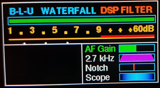

COMBO DSP wersja 2.2
Moduł COMBO DSP nabrał ostatecznych walorów użytkowych. Ograniczeniem może być tylko wyobraźnia i czas programisty. Damian znalazł czas i pojawiła się wersja, która powinna spełnić wszystkie oczekiwania.
By moduł był bardziej uniwersalny, została wprowadzona do menu możliwość zmiany nasycenia Waterfall, tak by uniezależnić się od ściśle określonego poziomu sygnału audio podawanego na kodek ADC. Nasycenie Waterfall ustawia się enkoderem.
Zalecany poziom sygnału wejściowego audio to ok. 150-250 mV maksymalnie, to jest poziom uzyskiwany z demodulatora SSB/CW. Najłatwiej ten sygnał pobrać z potencjometru siły głosu w TRX (pełny sygnał).
W tej wersji został zmieniony też wygląd opisu skali s-metra. Schemat podłączenia nie ulega zmianie, podłączamy wg poprzedniej wersji 2.0.
Dodatkowo pojawił się ekran powitalny..
Tak wygląda teraz ekran COMBO DSP w wersji 2.2.
