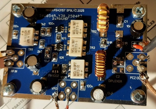

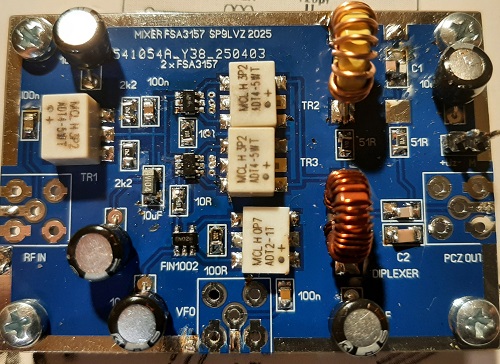

W związku z bardzo dobrą opinią o samych FSA3157 wykonałem układ mieszacza rewersyjnego typu H-mode ale bez użycia 74AC74. Jako układ kształtowania sygnału zastosowałem układ FIN1002M High Speed Differential Reciver na bazie koncepcji mieszacza VK3AQZ.
Wykorzystując własne wcześniejsze doświadczenia z wielu wykonanych i testowanych mieszaczy na kluczach zastosowałem transformatory minicircuits o przełożeniu 1-4 zamiast 1-1 czy 1-2 jak proponował stosować VK3AQZ.
Zdjęcie wykonanego testowo mieszacza
Jak pisze Martein trudno jest zepsuć ten mieszacz, jeśli pcb jest wykonane prawidłowo z symetrycznymi krótkimi połączeniami RF parametry będą powtarzalne w stosunku do jego pomiarów.

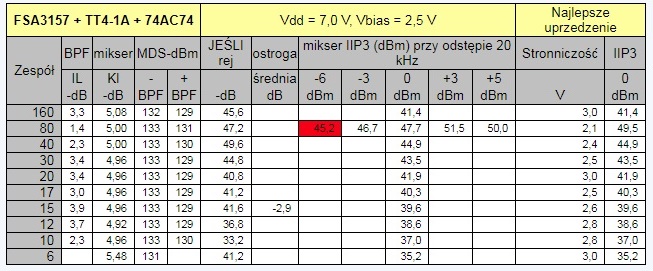

Poniżej tabela z pomiarami jego mieszacza na FSA3157.
Można zatem przyjąć, że podobne parametry ma wykonany testowo mieszacz.
Jakie efekty?.. mieszacz testuję z modułami B-L-U z p.cz. 9MHz (filtr PP9A2).
Odbiór jest bardzo dobry, "czuć" niskie tłumienie mieszacza poprzez czułość odbiornika na wyższych pasmach bez pre-amp.
Dokonałem pomiarów tłumienia mieszacza wraz z diplexerem, jest na poziomie 5,5dB. Jest bardzo dobry wynik, powtarzalny na wszystkich pasmach od 80m-10m.

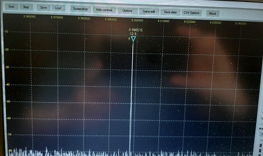

Testowałem na analizatorze sygnał z poziomem S9+60dB weryfikując czy mieszacz przy tym poziomie powoduje już kompresję sygnału wyjściowego, ale jeszcze punkt kompresji nie jest osiągalny..
Zdjęcie obrazu sygnału p.cz. 9 Mhz przy zadaniu sygnału na wejście mieszacza S9+60dB 3.580 Mhz.

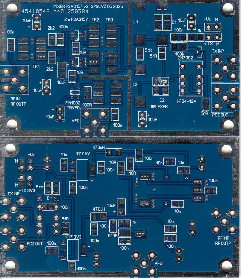

Jeśli byłby ktoś zainteresowany pcb do tej wersji mieszacza to będę zamawiał drugą wersję płytek dostosowaną do układu połączeń B-L-U. Kontakt na prv.

Dla potwierdzenie testów PA3AKE zmontowałem drugi mieszacz na transformatorkach ADTT1-1 (przełożenie 1-1) oraz dałem dwa rdzenie żółte T37-6 do diplexera.
Po poprawnym zmontowaniu mieszacz działa od pierwszego włączenia, co najważniejsze po zestrojeniu obwodów diplexrea nie ma więcej już żadnej regulacji.
W efekcie tłumienie diplexera na 9 MHz jest nieco niższe niż na rdzeniu czerwonym.. jest na poziomie 0,1 dB.
Co do całości mieszacza. Ma tłumienie wtrącenia większe niż na transformatorkach ADT4-5WT o ok 0,6dB. Tłumienie wychodzi ok 6,1dB. Na wynik wpłynęła też mniejsza strata diplexera na dwóch żółtych rdzeniach która wypadkowo pomniejszyła stratę.
Osłuchowo wersja na ADTT1-1 jest jeszcze czystsza niż na ADT4-5WT, jeśli coś może być lepsze od czegoś dobrego. Zgadza się to z opisem PA3AKE. Na każdym z pasm osłuchując bez anteny nie słychać żadnych zakłóceń od sterownika (ESP-32, wyświetlacza) i spursu od syntezy. Jedynie nadal jest ten jeden prążek w okolicy 28.505 kHz na poziomie podłogi szumowej odbiornika czyli poziom nie istotny.
Jak widać, to jak czysty zrobimy odbiornik zależy od konfiguracji odbiornika - bardzo szczegółowej koncepcji poszczególnych modułów, a co najważniejsze od mieszacza.
Gdyby rozważyć wybór elementów mieszacza na FAS3157, to myślę że jak komuś zależy na dolnych pasmach to można użyć trafka ADTT1-1, a jak górne pasma to ADT4-5WT (nieco mniejsza strata).
