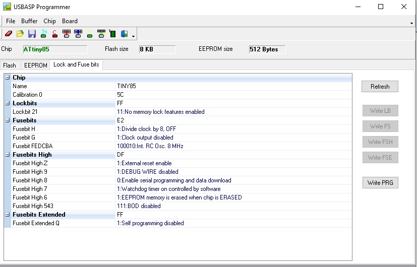

Jedynym wymaganiem dla nowego procesora jest wyłączenie podzielnika zegara przez 8.
To podgląd stanu tych bitów widziany z poziomu BASCOM-a
