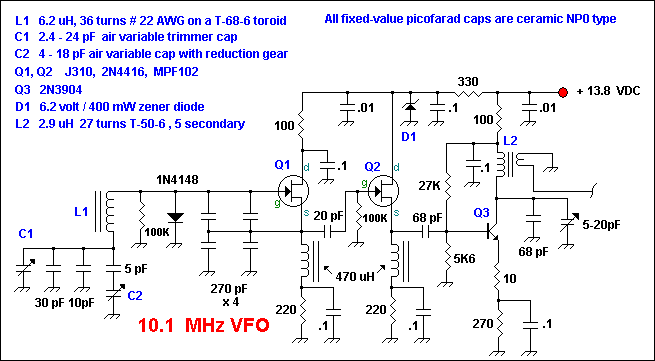

Mam tutaj opis i schemat TRX-a. Pytanie...... Czy komuś z Was udało go się uruchomić. Jakie wady a jakie zalety ma te urządzenie ?
https://serwis.avt.pl/manuals/AVT6066.pdf
OK. Może tak.... Czy układ VXO można zastąpić VFO z załącznika odpowiednio je przestrajając ? Czy będzie stabilne ?

Koledzy, jak poustawiać ten TRX w kontekście generatorów?
Filtr wyszedł mi taki - jedno zbocze 9,996.200, drugie zbocze 9,999.200
Nie potrafię ustawić VFO - a korzystam z DDS - żeby zapewnić czysty odbiór...
