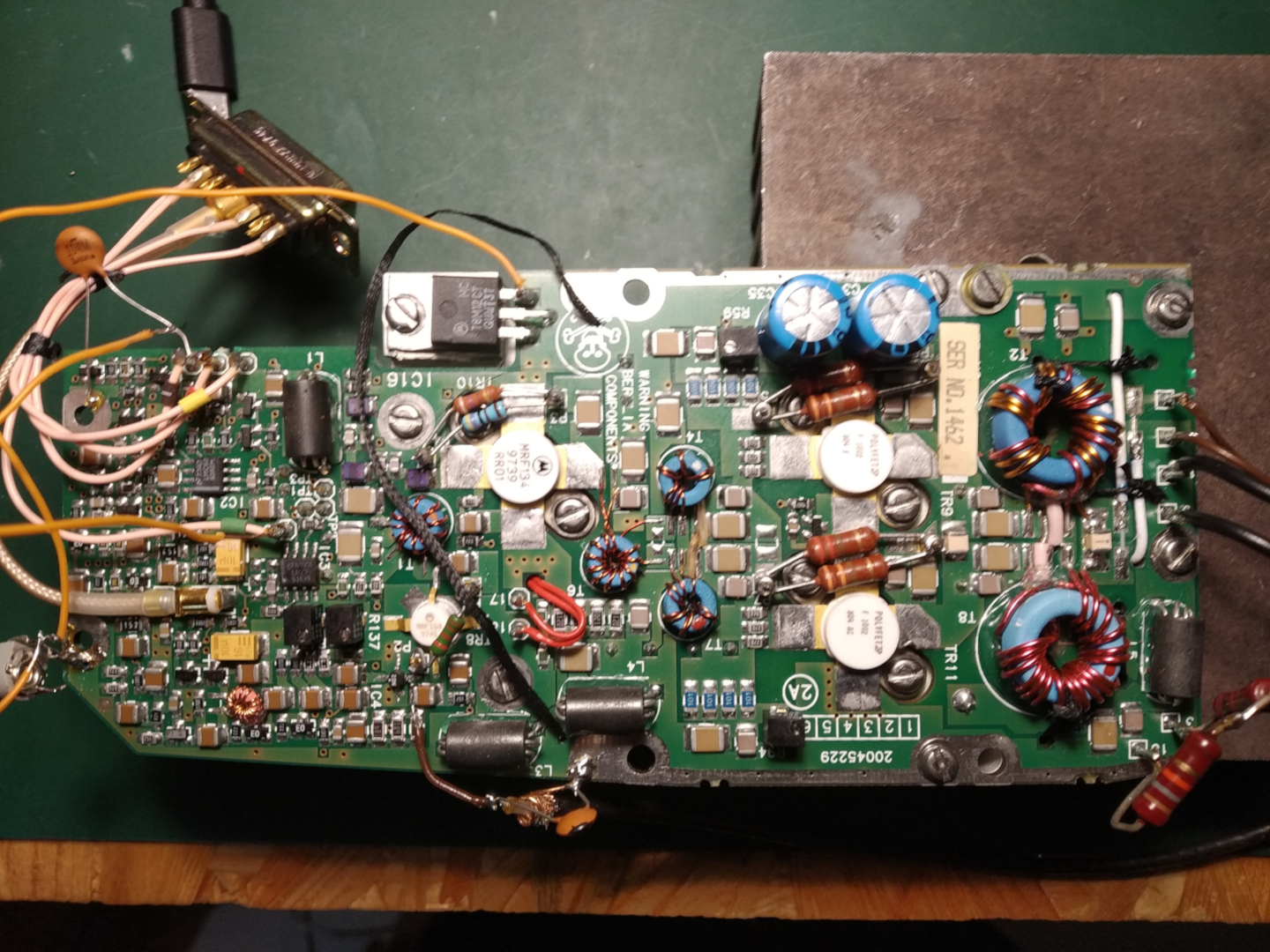

Uruchomienie wzmacniacza polyfet z DW RADIO
SQ3HTX Offline
Liczba postów: 7
Dołączył: 22-05-2011
Kupiłem swego czasu wzmacniacz na polyfet z DW Radio po czym trafił on nieruszany do "archiwum". Teraz chciałbym go uruchomić, ale jakoś nie mogę wyciągnąć deklarowanej mocy. Wiem że to już sporo czasu, ale czy ktoś nadal ma taki i może coś podpowiedzieć? Wg. opisu sprzedawcy miał on 75W, a mi max wychodzi jakieś 30W przy zasilaniu 24V. Sygnał wejściowy podaję na pierwszy stopień tj MRF158 jest to około 1Vpp więc nie wiem nawet czy nie za dużo. Tranzystory końcowe ustawiłem na prąd spoczynkowy 100mA. Teraz zastanawiam się jakie powinny być ustawienia punktów pracy dla driverów. İmage

RE: Uruchomienie wzmacniacza polyfet z DW RADIO
Opis uruchomienia w wersji "amatorskiej"... ze zdjęcia wynika jakbyś nie odlutował kondensatora od poprzedzającego stopnia? Może lepiej podać mniejszy sygnał (poziom sygnałów po BPF) w miejsce kondensatora C33 tam gdzie za układem układem ALC? C33 też trzeba odlutować od strony ALC.

SQ3HTX Offline
Liczba postów: 7
Ok dziękuję za sugestie i schemat, będzie trzeba pogłówkować Tak, nie odlutowałem tego kondensatora, ale nie wygląda żeby to wpływało znacznie na poziom sygnału na samej bramce MRF134.
