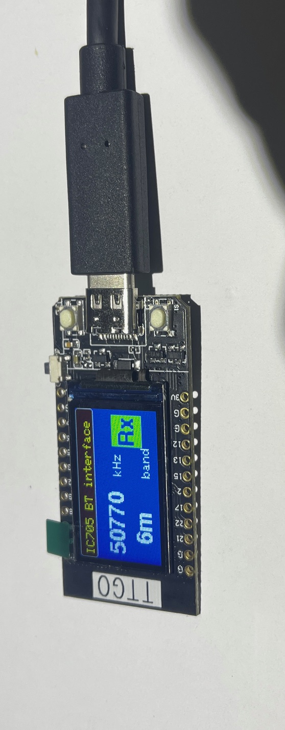

Sterowanie wzmacniaczem, przełącznikiem antenowym z ic705 jest możliwe tylko przez BT lub wifi, planuję zrobić takie urządzenie. Znalazłem w sieci fajny projekt:
https://www.carnut.info/IC-705/ICOM_IC-705.html
działa to całkiem dobrze, ale mam chęć trochę pozmieniać, na koniec zaprojektować płytkę.
Może ktoś ma jakieś pomysły co by się jeszcze przydało dołożyć?
Zastanawiam się jak zrobić sterowanie wzmacniaczem przez V-Band icom pozim napięcia 0-8V tu mamy tylko 0-3V3...

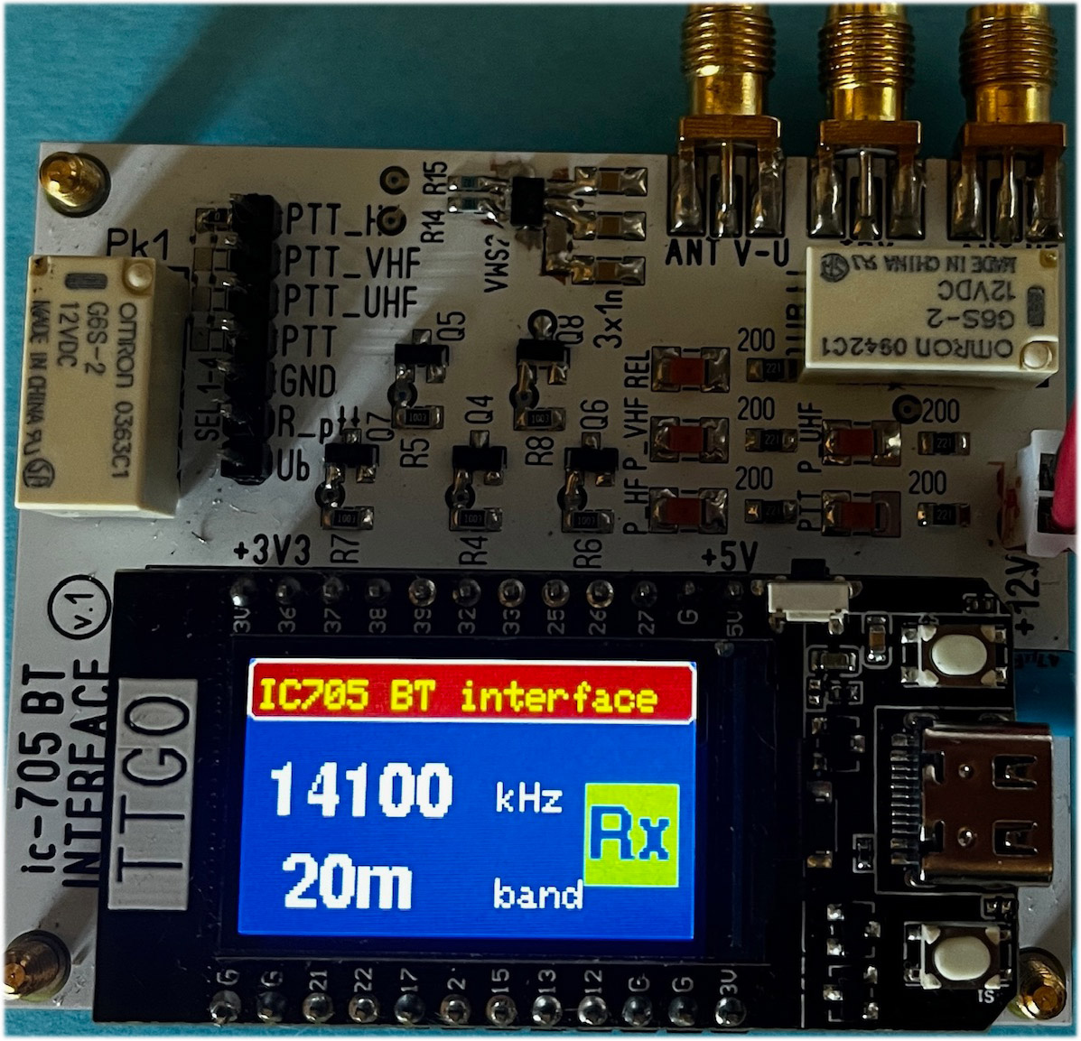

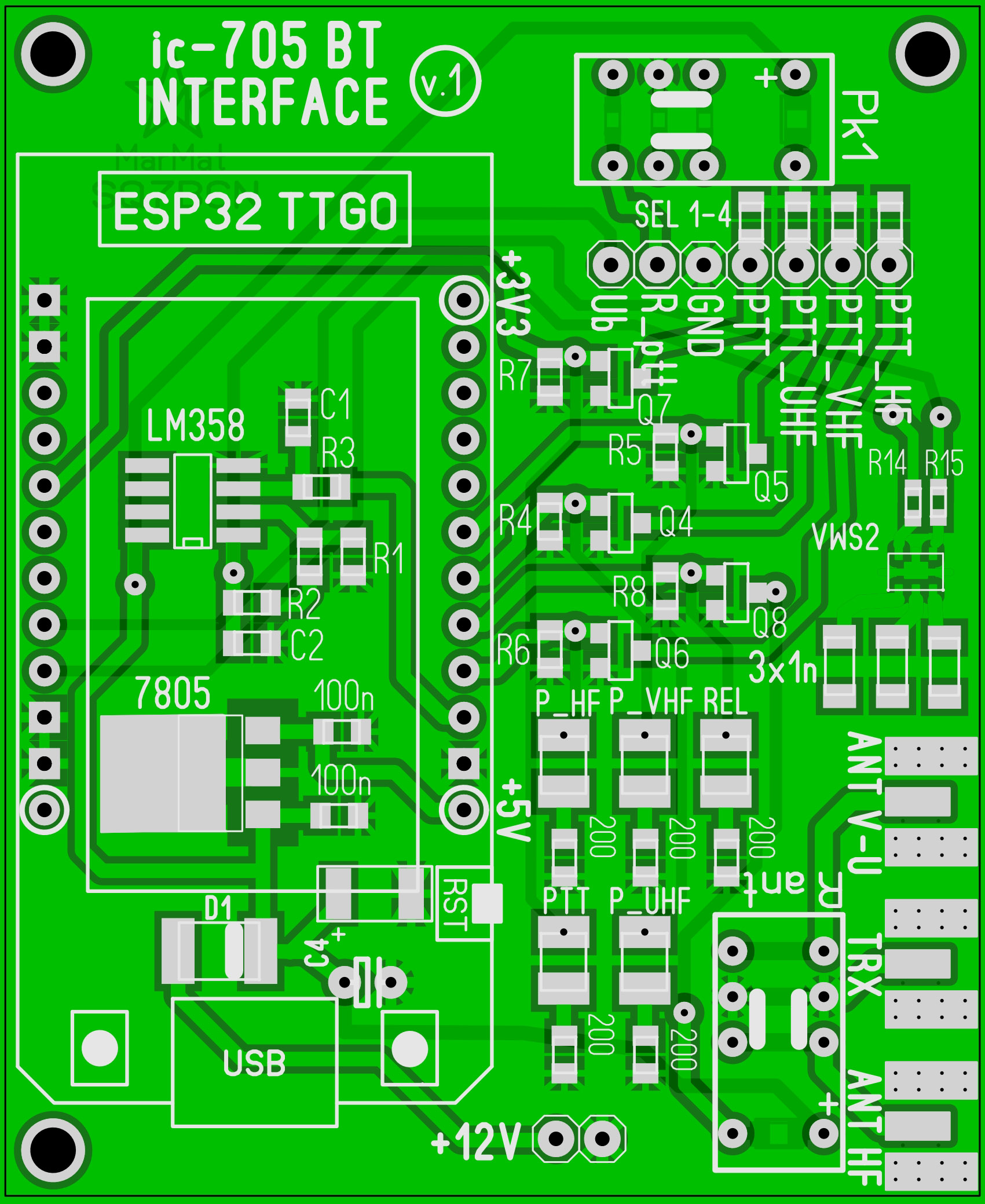

Zrobiłem płytkę do projektu, daje możliwości takie jak przewidział autor plus:
1. Sterowanie wzmacniaczem mocy - system icom U-Band (0-8V),
2. Sterowanie przełącznikiem firmy MiniCircuits VSW2-33-10W+ w celu przełączania sygnałów antenowych w zakresach VHF-UKF (0,5dB do 1GHz max power10W)
Przełącznik jest miniaturowych rozmiarów lutowany do PCB.
3. Ponieważ protokół BT daje pełną możliwość sterowania w obie strony przez komunikaty CI-V możliwości układu są spore i w zależności od potrzeb można zrobić co potrzeba, płytkę zaprojektowałem aby można to zrobić.
Co do zmian w programie to na razie rozpoznałem tylko , a przeróbki będę robił jak dostanę płytki...

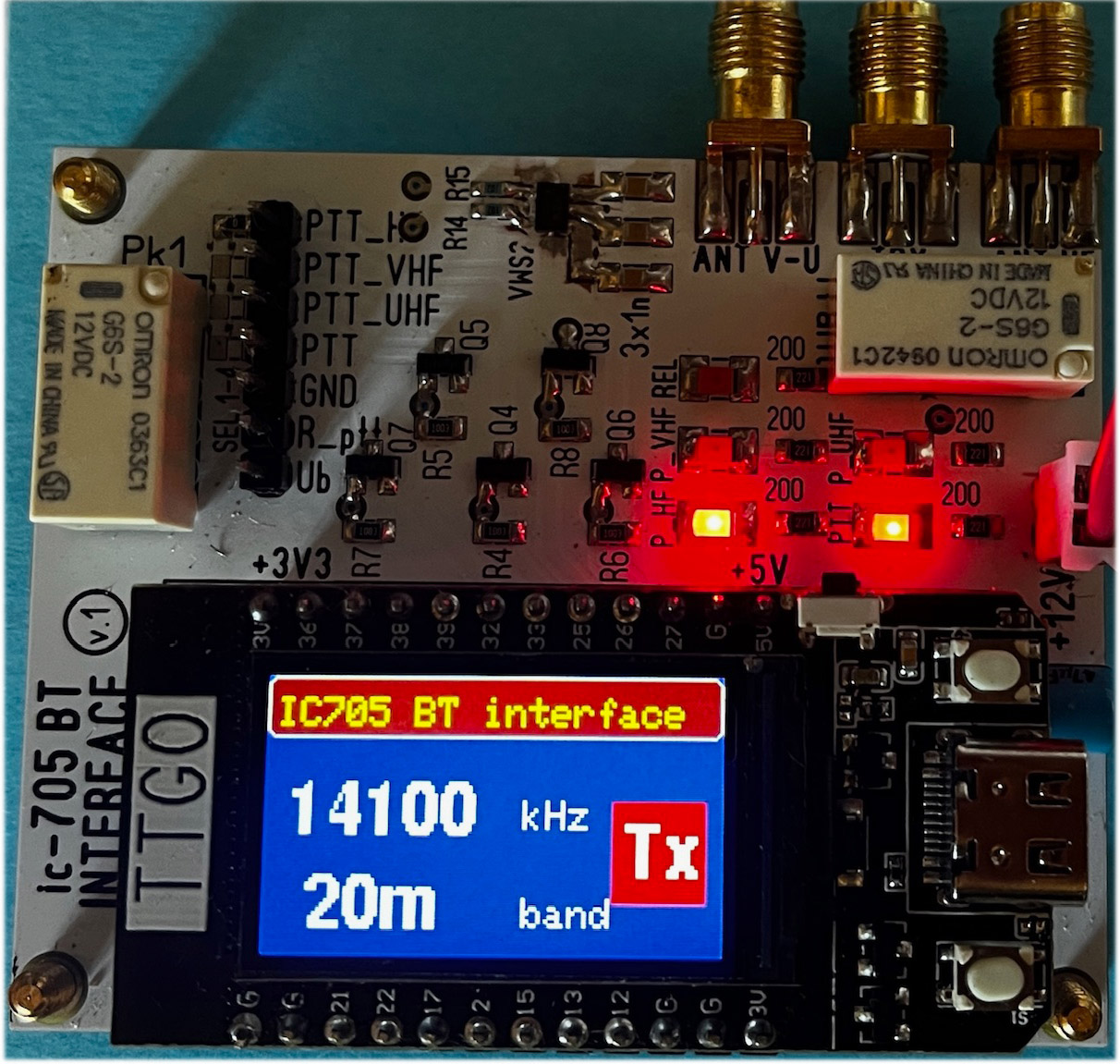

Sterownik gotowy steruje wzmacniaczem protokół icom U-band, oraz przełącza sygnały antenowe, zależnie od wybranego pasma.
Oprogramowanie jest dostępne w wersji źródłowej więc można sobie zrobić co potrzeba.
Zostały mi 4 płytki jeżeli ktoś chce to proszę o kontakt na @ udostępnię też schemat i moją wersję programu.
Współpraca z PA pokazane na podstawie sterownika DJ0ABR:
