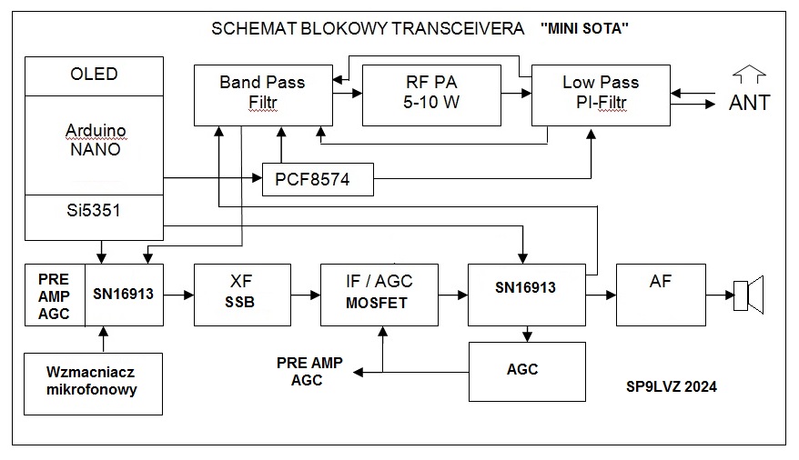

Na Zjeździe Technicznym w Burzeninie (2024) zaprezentowałem nowo projektowany transceiver SSB QRP MINI-BLU na pasmo 40m. Układu jest oparty o koncepcję "Atlas'a" czyli dwa mieszacze pracują naprzemiennie jako mieszacz wejściowy i demodulator (RX), modulator i mieszacz wyjściowy (TX). Bardzo upraszczając układ "Antko-podobny".
Transceiver posiada wzmacniacz p.cz. na mosfecie objęty ARW, synteza na Si5351 pracuje z "rewersem" VFO i BFO, dzięki temu nie potrzeba zamieniać miejscami tych sygnałów podawanych na mieszacze przez przekaźnik. Upraszcza to konstrukcję układu. Ponadto, mieszacze SN16913 posiadają rezystancje wejściowe/wyjściowe 600 ohm co upraszcza również podłączenie między innymi filtru kwarcowego (brak problematycznych dopasowań impedancji).
Zastosowałem kilka własnych rozwiazań układowych, w tym korelacja punktu pracy mosfetów z układem ARW, wydzielenie sygnału audio z drugiego mieszacza pracującego także jako mieszacz nadajnika.

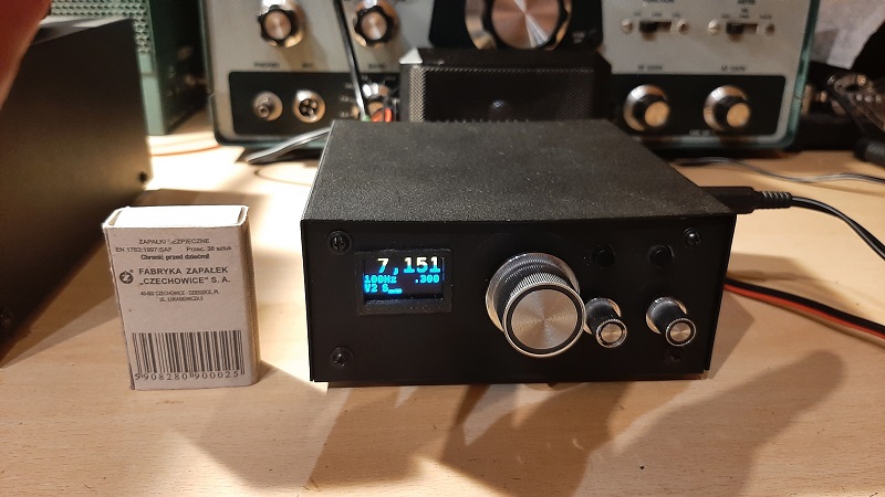

Ze względu na wielkość transceivera będzie on głównie przeznaczony do pracy terenowej.

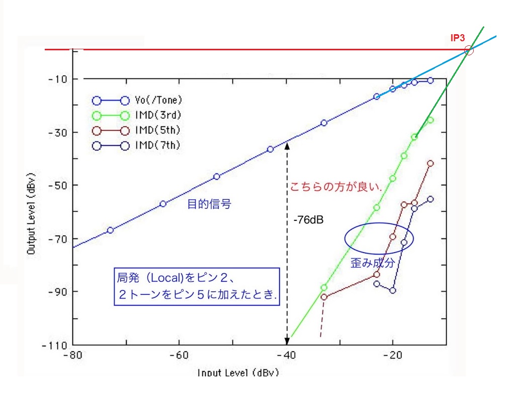

Zgodnie z przeprowadzonymi testami mieszaczy SN16913 przez JA9TTT można na nich uzyskać dynamikę 76dB z IP3 na poziomie ok 0 - 1 dBm.
Jest to wartość o 13 dBm większa niż posiadają popularne NE602, co daje bardzo duży skok w odporności na intermodulację w stosunku do transceiverów "Antko podobnych" opartych o układy NE602. Mieszacze te były/są wykorzystywane w transceiverach Kenwood, Yaesu, karta katalogowa jest tylko po Japońsku, co oznacza że nie były produkowane na rynek europejski czy amerykański.
Koncepcja transceivera. Mieszacze SN16913 prawdopodobnie nie były dotychczas wykorzystywane w takiej konfiguracji transceiverów amatorskich, nie znalazłem schematów takich rozwiązań w internecie i czasopismach.
Widok ogólny, wielkość w porównaniu do pudełka zapałek

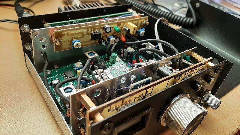

Podczas montażu

Prototyp miniBLU na pasmo 7 MHz uruchomiony w pełni z nadajnikiem QRP 10W na 2xRD16HHF. Zrealizowałem 5 testowych QSO, z bardzo dobrą oceną modulacji. Jedyny problem jaki widzę, to niezbyt duże tłumienie BFO SN16913 jako modulator SSB - nieco ponad 30dB. W przypadku współpracy z PP9, nie stanowi to problemu, bo dodatkowe wytłumienie zapewnia dobrze ustawione zbocze filtru. Natomiast w przypadku filtru wykonanego z rezonatorów należy zadbać o to by zbocze od strony BFO było dostatecznie ostre.
Nie ma potrzeby dodawania przed SN16913 jako mieszacza rx przedwzmacniacza na stale pracującego. Podobnie jak w BLU w torze p.cz. po filtrze kwarcowym powinny być dwa mosfety objęte ARW. Planuję zrealizować wersję wielopasmową z uwzględnieniem doświadczenia z uruchomienia prototypu, wtedy przedstawie schemat wersji końcowej.

Czy jest jakiś datasheet dobry do tego układu? Może szukałem niedbale ale znalazłem tylko jakieś pojedyncze strony i do tego chyba po japońsku Smile Najlepsze co znalazłem to tu:
https://ja9ttt.blogspot.com/2020/04/sn16...esign.html

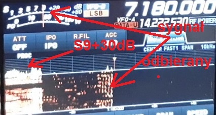

Układy SN16913 mieszaczu RX/modulatorze i demodulatorze/mieszaczu TX, jak dla mnie pracują o wiele lepiej niż NE602.
Jednen z wielu testów, który robiłem to odbiór stacji obok bardzo silnych sygnałów - brak efektu intermodulacji.
Jeden z przykładów poniżej, dla lepszego zobrazowania sytuacji zrobiłem zdjęcie obrazu tych sygnałów na ekranie FTdx10 - odbiór był identyczny (na miniBLU i FTdx10), z poprawką na jakość zboczy filtru w miniBLU (filtr 6-kwarciwy na rezonatorach 10,7MHz). Odbierałem sygnał S9, a dokładnie 3kHz poniżej była stacja S9+30dB. Nie było efektów mieszania inermodulacyjnego tych sygnałów na SN16913.
