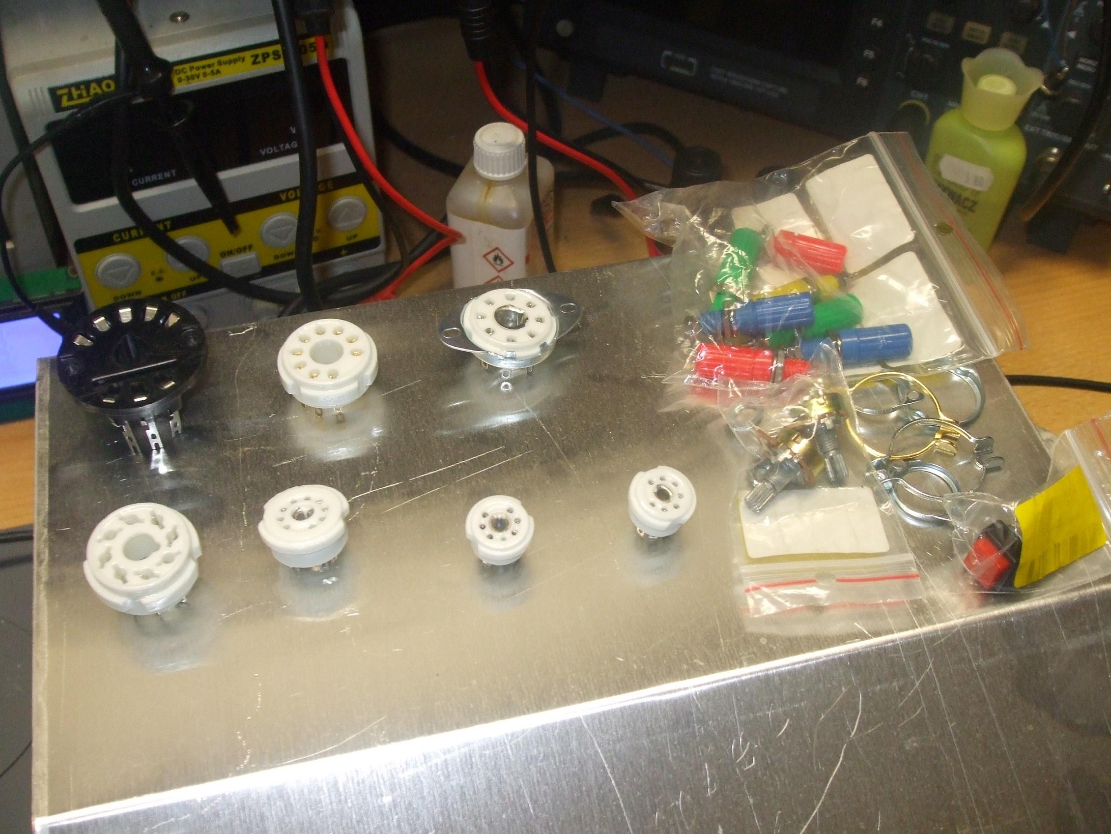

Tester lamp elektronowych
SP6XRN Offline
Liczba postów: 27
Dołączył: 10-02-2011
Czy są jakieś pomysły ???
cdn.............
.pdf  TESTER LAMP BLOK.EPC.pdf (Rozmiar: 10.79 KB / Pobrań: 388)
(Ten post był ostatnio modyfikowany: 09-09-2024 18:23 przez SP6XRN.)
09-09-2024 18:23
SP3SUZ Offline
Liczba postów: 515
Dołączył: 30-09-2013
RE: Tester lamp elektronowych
Napięcie ujemne -30V przy 400 V napięcia anodowego to za mało ( powinno być do minus 70V regulowane) a anodowe to za dużo. Większość znakomita lamp odbiorczych ma MAKSYMALNE napięcie pracy anodowe 300V. I to jest jeszcze za dużo! Ogranicz anodowe bo przez przypadek możesz przekroczyć ponad 300 a to może doprowadzić do zniszczenia lampy. Punkt pracy lampy ustawia się do pomiaru na środku charakterystyki według katalogu i porównuje z danymi katalogowymi. Tak to działa. Baw się dobrze.
