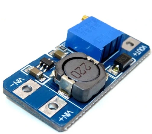

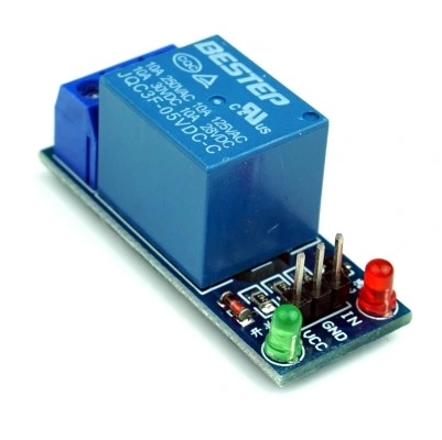

Dziękuje za zainteresowanie tematem. Sprawdziłem na innym radiu i jest potwierdzenie wersji serwisu. Rozwiązanie jest proste używam kabla CT-62 podpięty na gniazdo mikrofonowe:
• Zwiększam napięcie zasilania z 5V /13,8 używając małej przetwornicy
• Podczas naciśnięcia PTT wysterowuje 5V przekaźnik ( zestaw gotowy stosowany w Arduino) Przekaźnik rozwiera linie TX lub RX podczas nadawania. Przerywanie zasilania CT-62 pozostawia w tle słabe buczenie. W załączeniu zdjęcia. Mam jeszcze jeden trop który muszę sprawdzić tj. dławik pomiedzy masa mikrofonu, a masa radia. Uszkodzenie dławika nie wpływa na pracę mikrofonu , ale jest zabezpieczenioem przed nanoszeniem się śmieci sygnałowych. Jak sprawdz to dam znać.:D
