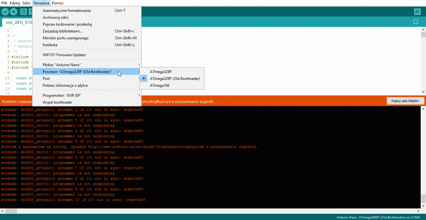

Pilna pomoc potrzebna.

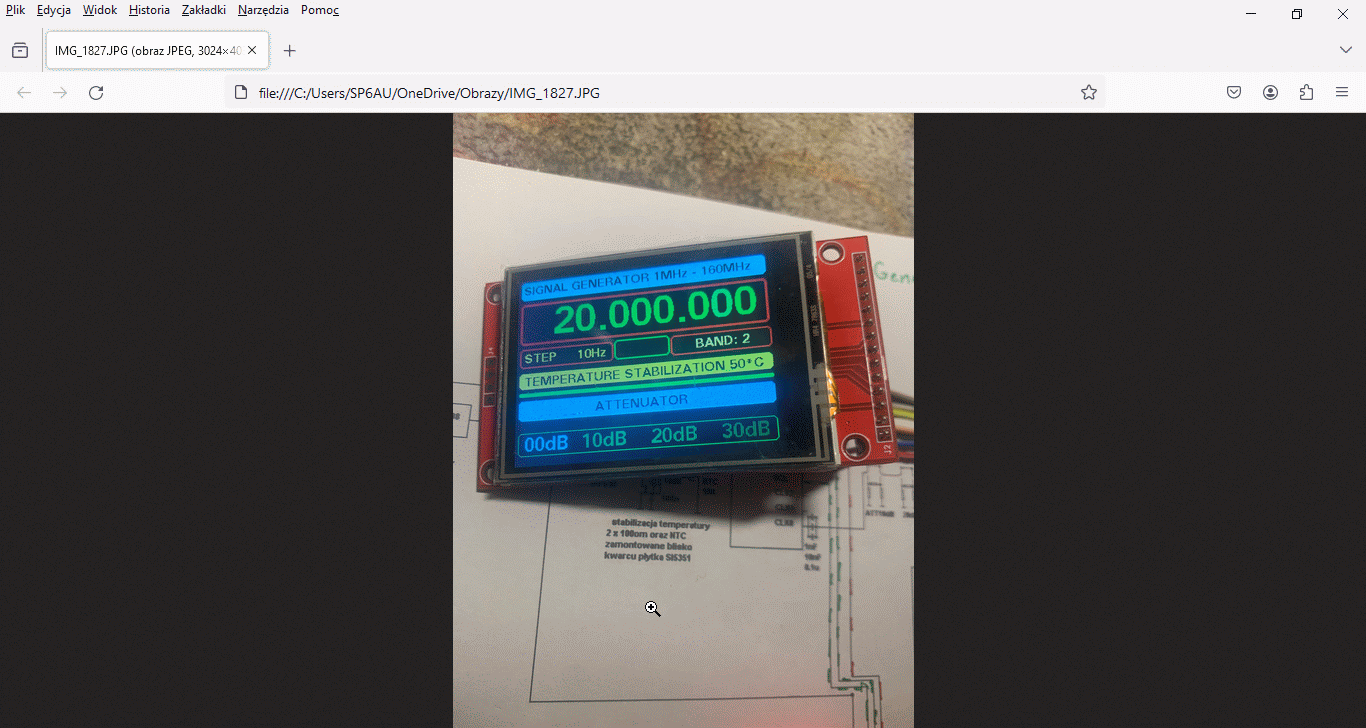

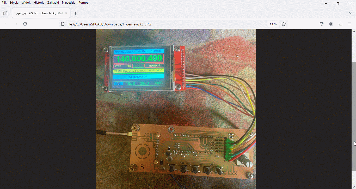

Postanowiłem zbudować generator sygnałowy.
Wybór padł na model wypracowany przez sp8mce.
Program do obsługi składa się z 2-ch zestawów.
1.zestaw to
Tu problemów nie ma.

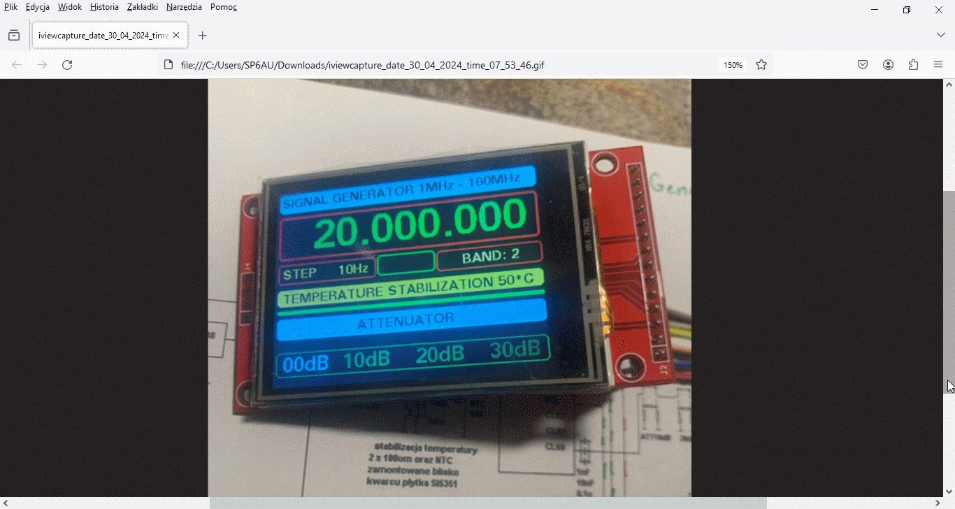

taki widok po uruchomieniu generatora

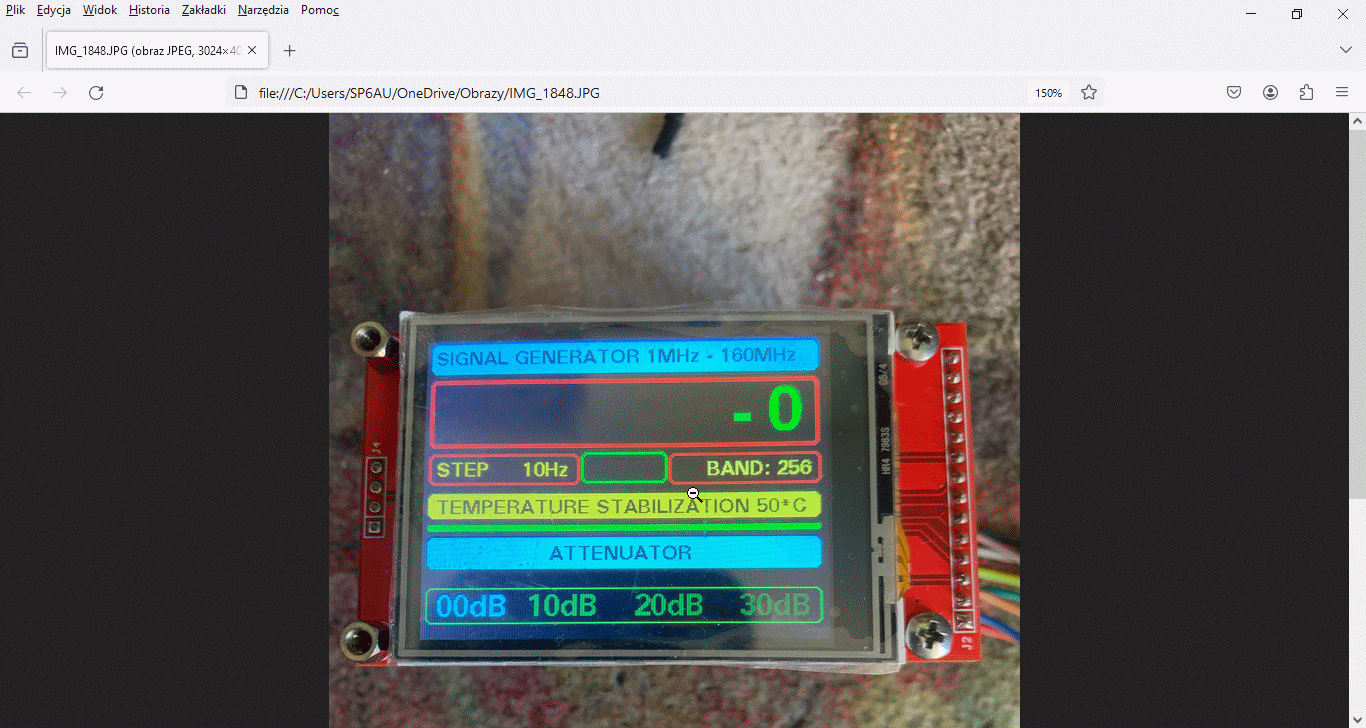

Efekt jest taki,że jest ładny obrazek,ale nic nie działa.
To co widać,bez możliwości zmiany czegokolwiek.

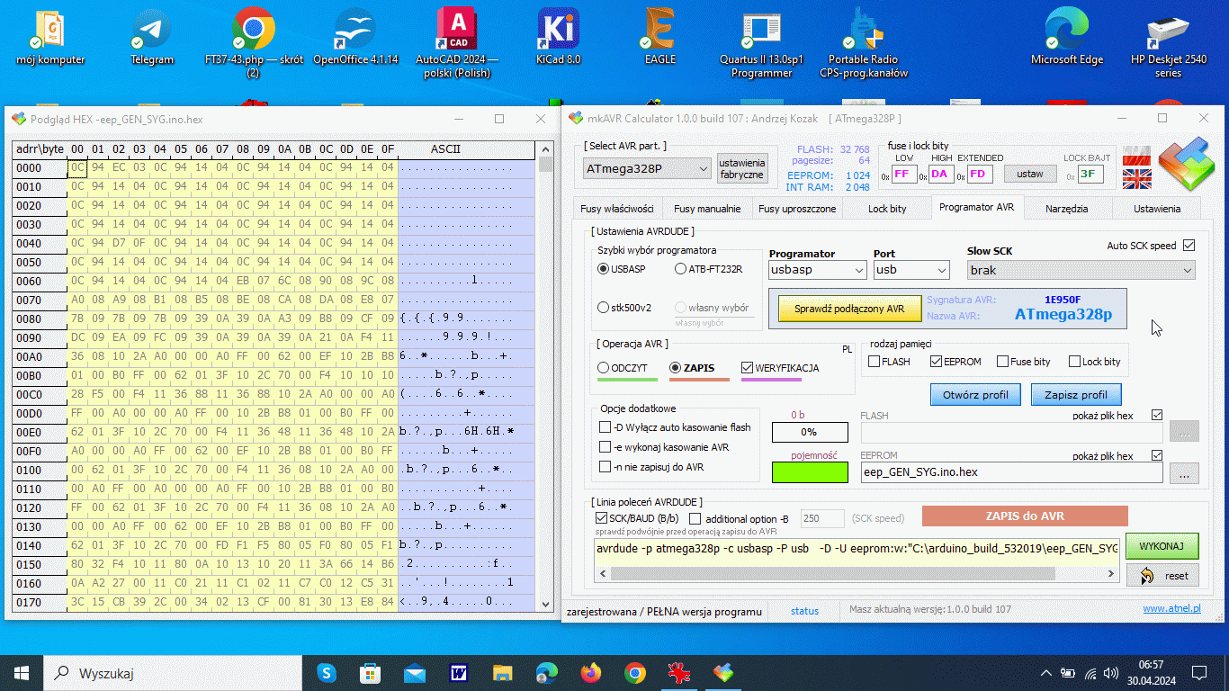

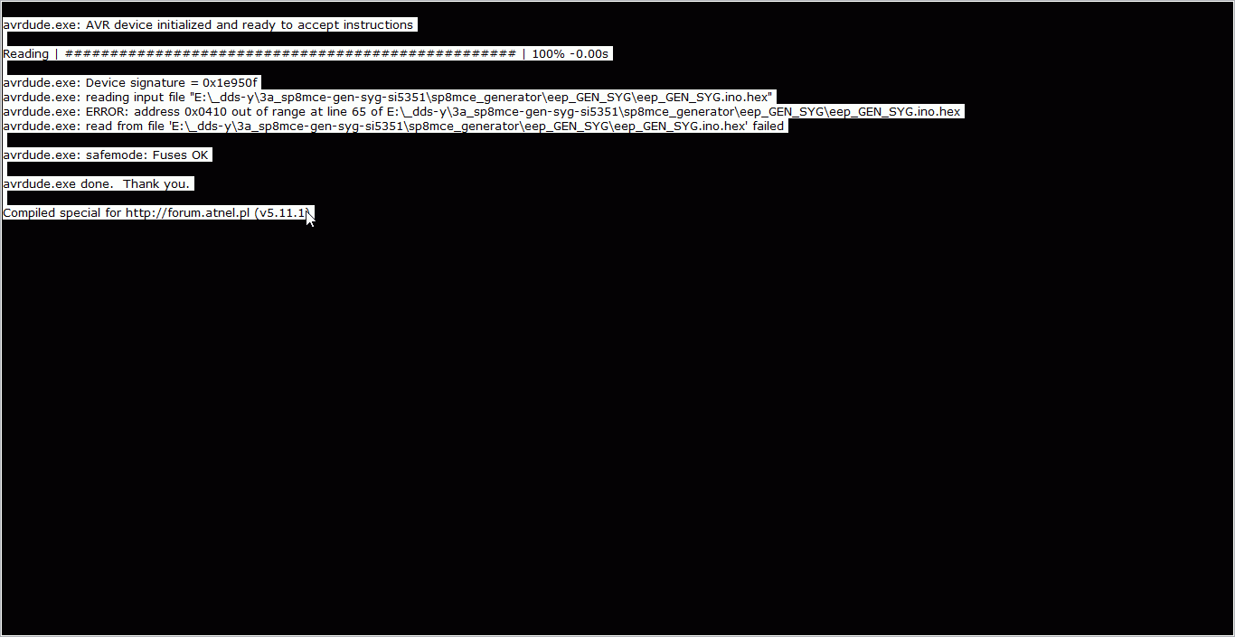

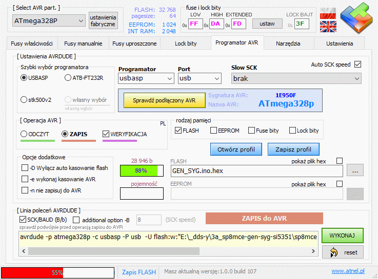

Przystąpiłem do 2-go etapu,zapis do eeprom.
A to efekt próby zapisu
Flash się zapisał a eeprom nie.Po wczytaniu eeprom wygląda tak: FF FF FF FF ...... od początku do samego końca.
Liczę na pomoc.

RE: eeprom w atmega328P
Masz błąd, zobacz trzecia linijka
30-04-2024 9:32
SP9RQA Offline
Liczba postów: 385
Dołączył: 30-09-2009
Masz napisane, że adres jest poza zakresem. Ten procesor ma 1kB, czyli 1024 bajty EEPROMu, a adres 0x0410 wskazuje na komórkę o adresie 1040, więc już poza pamięcią EEPROM i dlatego program zapewne nie podejmuje nawet próby zapisu.

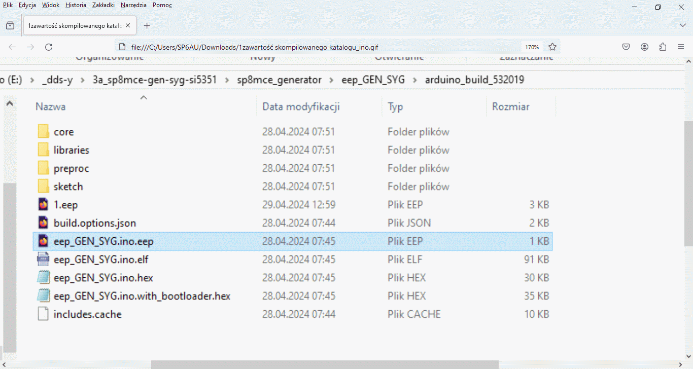

30-04-2024 10:04
SP9RQA Offline
Liczba postów: 385

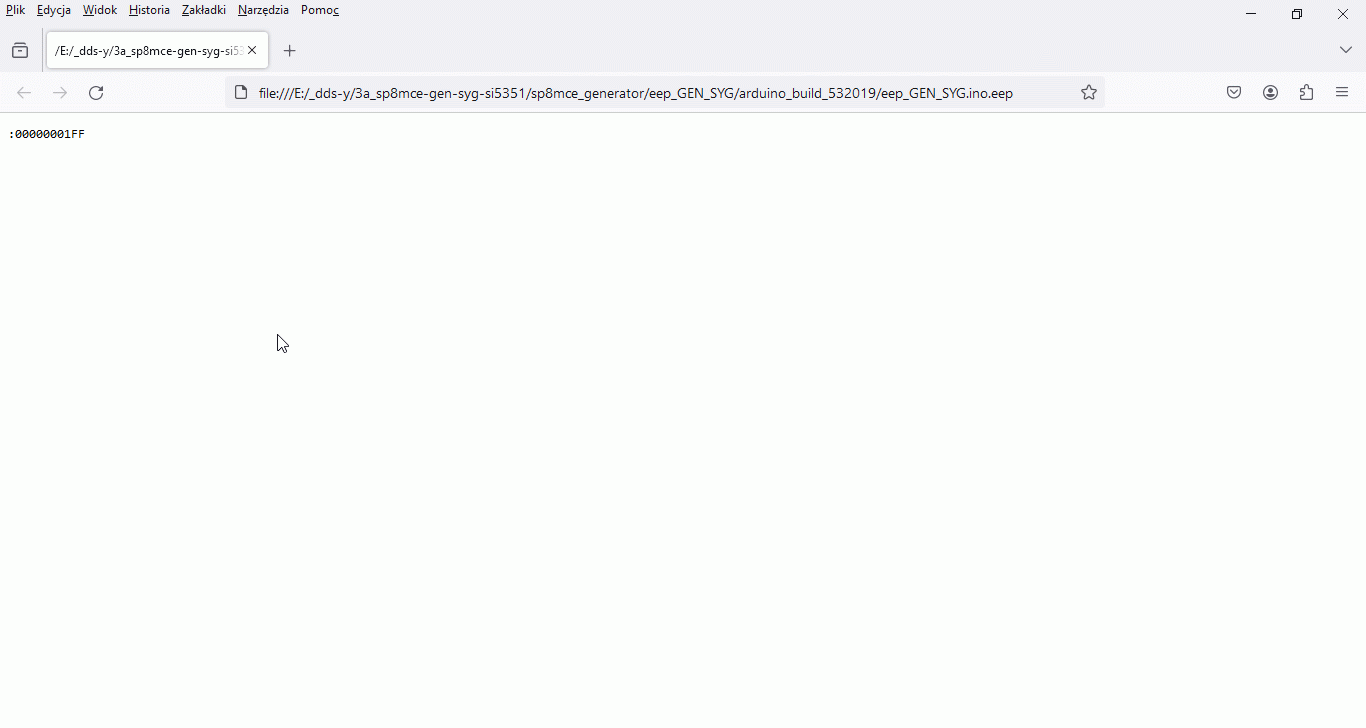

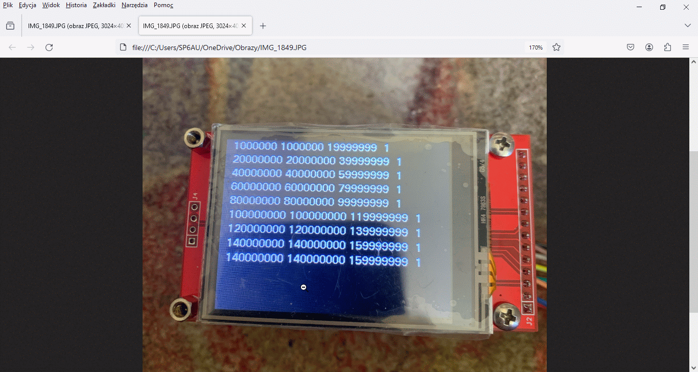

Mam wrażenie, że próbujesz zapisać do EEPROMu to co ma być we flashu. Po kompilacji zawartość EEPROMu ma 13 bajtów i jest w pliku z rozszerzeniem eep:
eep_GEN_SYG.ino.eep
Poza tym nie wiem jaki był zamysł twórczy autora tego programu, ale chyba nie ma sensu zapisywać nic do tego eeproma,
gdyż to program zawarty we flashu wypełnia eeprom odpowiednimi wartościami w funkcji setup().
Później już nic nie robi, bo pętla loop() jest pusta. Ten program nie zawiera obsługi żadnego generatora.
Prawdopodobnie idea tego jest taka, że najpierw wgrywamy ten program, który wypełnia nam EEPROM, a później kompilujemy ten drugi GEN_SYG.ino i w nim jest dopiero obsługa Si5351. I jego wgrywamy w miejsce tego pierwszego. Oczywiście pamiętając o tym, aby przy okazji nie wykasować EEPROMu, który wcześniej zapisaliśmy.

30-04-2024 11:50

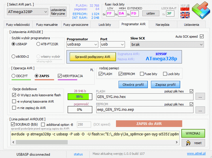

Krzysztof, zaczynam.
oto zestaw po skompilowaniu eep_Gen_Syg.ino
Ato zawartość pliku który został wskazany
Teraz przygotuję zapis pliku: eep_Gen_Syg.ino.eep

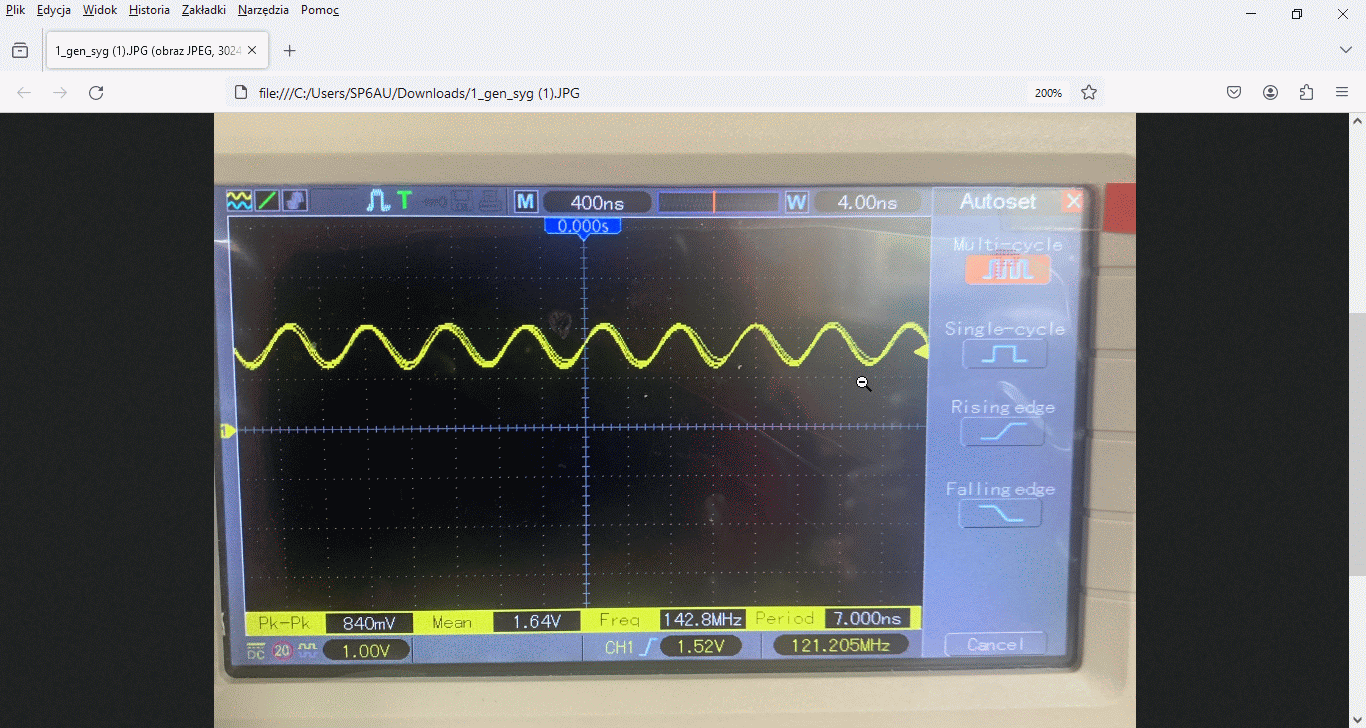

Ten zestaw nic nie zmienił.
Chyba 20000000Hz zamienił na -0
Spróbuję zapisać oba programy do nano w arduino
W arduino program eep_Gen_Syg.ino kompiluje się bez błędów a weryfikuje fatalnie
.doc  Arduino2.doc (Rozmiar: 268.5 KB / Pobrań: 300)

30-04-2024 15:57
SP9RQA Offline
Liczba postów: 385
Chyba niezbyt jasno napisałem poprzednio.
Jak kompilujesz ten pierwszy program:
eep_GEN_SYG.ino
to nie zapisujesz w ogóle eepromu. Ten program jak się uruchomi to wpisze odpowiednie wartości do eepromu. Choć w sumie to t6eż bez znaczenia, bo program po uruchomieniu i tak powinien nadpisać eeprom.
Później kompilujesz ten drugi program i go wgrywasz do flasha, ale NIC już nie wpisujesz do eepromu. Tak to wg mnie powinno być, ale ja tego nie budowałem i mam nadzieję, że to jest właściwa procedura.
30-04-2024 16:14
Na razie to stwierdziłem,że chyba at328P w arduino nano wyparował.
Nic nie chce wpisywać i pokazuje -0.
Wgrałem ten eep_Gen_Syg.ino do flash i mam to:
30-04-2024 18:02
SP9RQA Offline
Liczba postów: 385
(30-04-2024 18:02)SP6AUO napisał(a):  Na razie to stwierdziłem,że chyba at328P w arduino nano wyparował.
I pewnie dobrze. Ten pierwszy program robi jedynie wpisy do eeproma, dopiero ten drugi korzysta z tych wpisów. Tak mniemam ;-)
