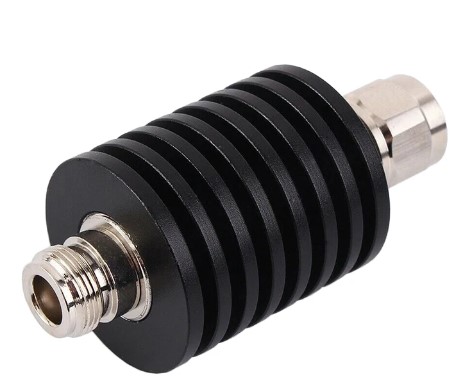

Jakiś czas temu nabyłem na znanym portalu tłumiki, gdyż potrzebowałem je do zmniejszenia mocy podawanej do BU-500 w celu łączności przez QO-100. Jak wiadomo, wszystko co chińskie.... bel ble ble.

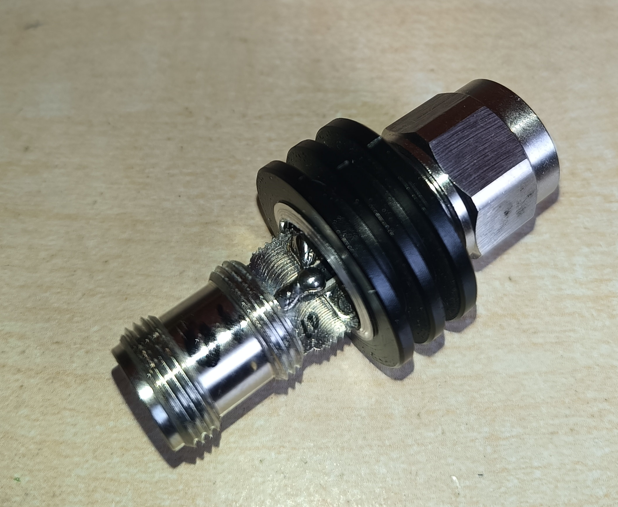

I po ok. 4 latach tłumik zakończył żywota. Miał wytrzymać 10 W, ale sporadyczna praca przy 5 W już go ubiła.
W linku zdjęcia wnętrzności rzeczonego. "Jakość" chyba nie do pobicia?
Tłumik 10 W
Czy są gdzieś jakieś podobne moduły, które można by zamontować w tej obudowie? Obecny moduł nadaje się na śmietnik, ale obudowa do wykorzystania.

Jak to rozkręcić? Mam podobny uszkodzoy tłumik i nie chciałbym go ostatecznie zniszczyć.
05-04-2024 22:06
SQ6ILB Offline
Liczba postów: 185
Dołączył: 19-01-2019
RE: Tłumik 10 W chińskiej produkcji.
Ryszard. Bardzo prosto. Chwytasz za radiator, łapiesz za gwint zewnętrzny i albo radiatorem w lewo, albo tuleją w prawo. Tam jest jakaś kropla kleju którą trzeba "zerwać".
Wszystkie gwinty są takie same. Dokładnie to co na gniazdach i nakrętkach złączy "N" (w moim przypadku).
Ja jeden "otworzyłem" na tokarce. I teraz mam pół radiatora. Big Grin
Pozdrawiam Grzegorz.
