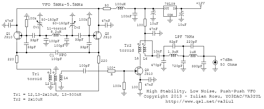

Czy te VFO będzie dobre na podmiankę za kwarc 38.666MHz http://www.qrp.gr/supervfo/index.htm. Oczywiście po nastawieniu na rządaną częstotliwosć
Stabilność ma od 10 do 20Hz ;
Frequency stability at worst case, is about 10-20Hz for a few tens of minutes of operation at 15m (afrer VFO is warmed up for good), much better at lower bands (comparable to crystals!).
VFO te chcę zastosować do traswertera (załącznik) na pasmo 2m., Zostaje do wyboru VFO zl linku na górze lub z obrazka na dole.
Zamiast BFY99 można wstawiać 2n2219AL.... Tylko nie wiem co daje literka L w nazwie tranzystora ? Mam BC141, 2n2219A

(31-03-2024 20:58)SQ8NZD napisał(a):  Czy te VFO będzie dobre na podmiankę za kwarc 38.666MHz http://www.qrp.gr/supervfo/index.htm. Oczywiście po nastawieniu na rządaną częstotliwosć
By uzyskać taką stabilność trzeba się solidnie przyłożyć do konstrukcji stosując odpowiednie elementy, mimo optymizmu autora to nie takie proste.
A w układzie gdzie chcesz to vfo zastosować trzeba mieć na uwadze fakt powielania generatora. Czyli stabilność vfo x krotność powielania = stabilność
