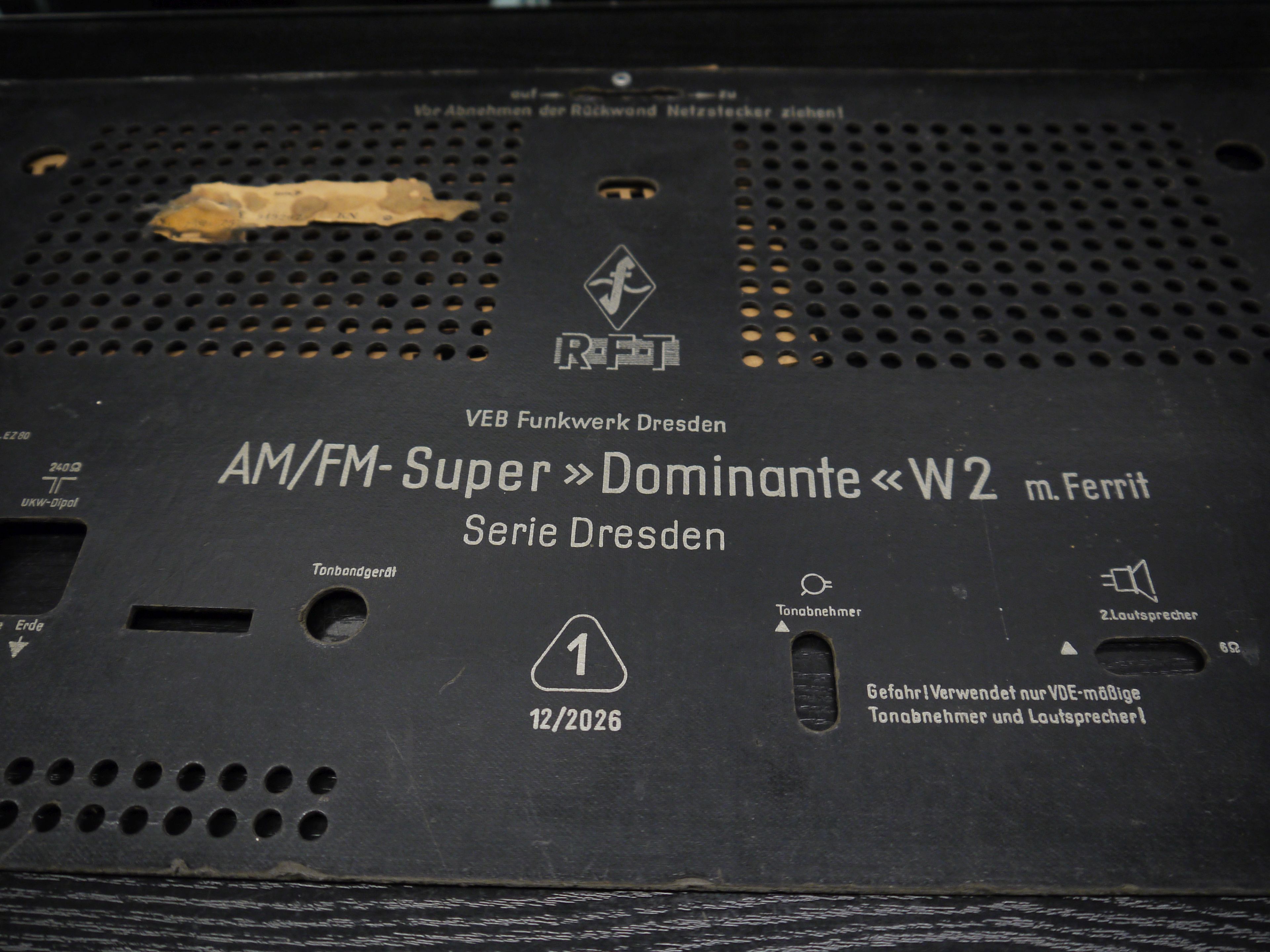

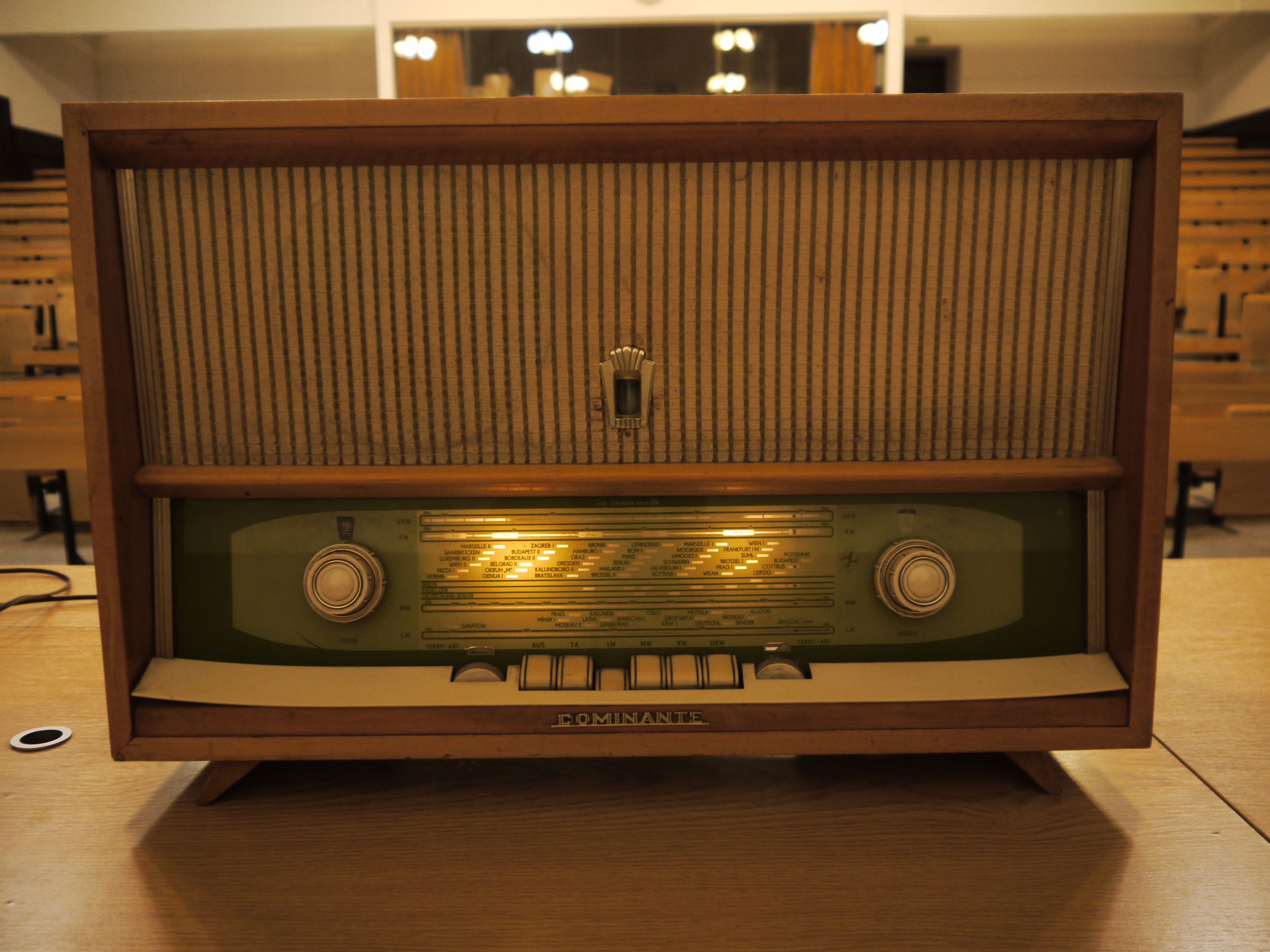

Kolega z pracy poprosił mnie o zajrzenie do „służbowego” odbiornika lampowego. To Dominante W2 i jest na stanie Muzeum Politechniki Wrocławskiej. Nagrałem krótki filmik pokazujący jak pracuje radioodbiornik. Jego bolączki, które dotychczas dostrzegłem:
1) opadnięta lub zerwana linka od napędu kondensatora zmiennego;
2) trzaski przy przełączaniu zakresów czy kręceniu potencjometrami;
3) brak odbioru stacji AM na którymkolwiek z pasm: (LW/MW/SW/UKF).
Mam kilka pytań, szczególnie do osób, które miały lub mają podobne urządzenie u siebie:
1) Czy jest jakiś sprytny patent na wyciągnięcie chassis ze skrzyni? Odkręcanie trzech głośników to chyba słaby pomysł.
2) Czy ktoś z Was posiada schemat ideowy? Ponoć był opublikowany w RA 5/1958; ale znaleziony przeze mnie w sieci skan nie zawierał kilku stronConfused.
3) Czy ktoś ma rysunek jak powinna przebiegać linka od napędu?
Rzeczony filmik: https://www.youtube.com/watch?v=XFACLvU4Z3c
Wszystkim wszystkiego dobrego w Nowym 2024 Roku! Dziękuję i pozdrawiam! 73Smile

No generalnie to w celu wyciągnięcia chassis to głośników się nie wykręca tylko odlutowuje przewody. Szukaj pomocy na http://www.forum-trioda.pl/index.php - są ukierunkowani na stare lampowe zabawki a może nawet ktoś się z dominante zetknął.
W załączniku strony z wyżej wymienionego pisma.
Radio produkcji RFT byłego państwa NRD.
https://www.radiomuseum.org/r/funkwe_dre..._w102.html
https://www.radiomuseum.org/r/funkwe_dre...awf_2.html
.pdf  Dominante Rx.pdf (Rozmiar: 2.02 MB / Pobrań: 477)

Burczenie wskazuje na mocno obciążony zasilacz i/lub wyschnięty elektrolit w zasilaczu. Brak odbioru na wszystkich pasmach może być i najczęściej jest spowodowany upływem w kondensatorze odcinającym składową stałą na pierwszej siatce lampy końcowej m.cz. Często też na siatce triody kondensator ma dosyć. Sprawdź czy po przełączeniu na gramofon i dotkinęciu wejścia zwiększa się znacząco brum. Sprawdź napięcie na katodzie EL 84.
Pozdrawiam Grzegorz.
