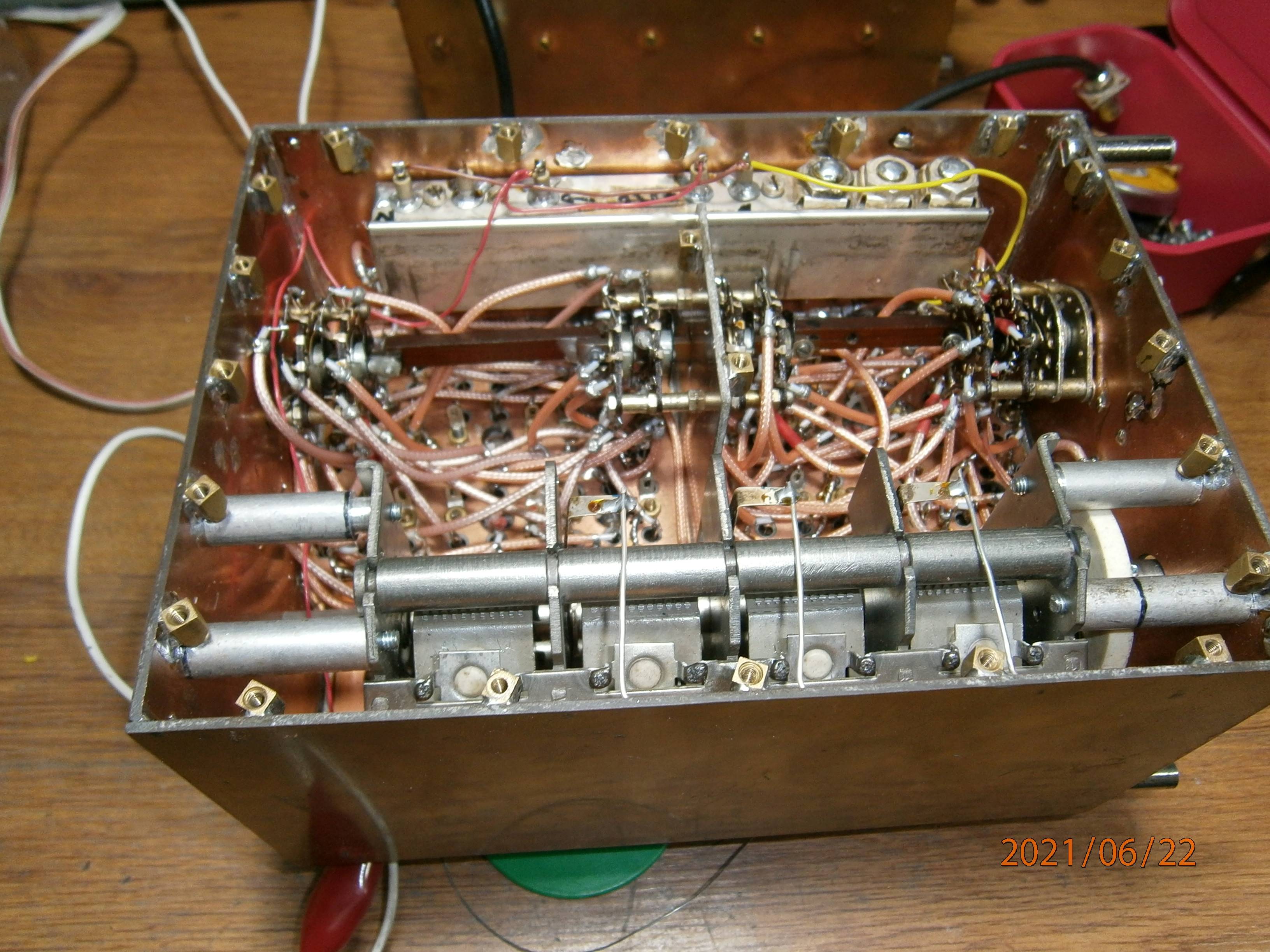

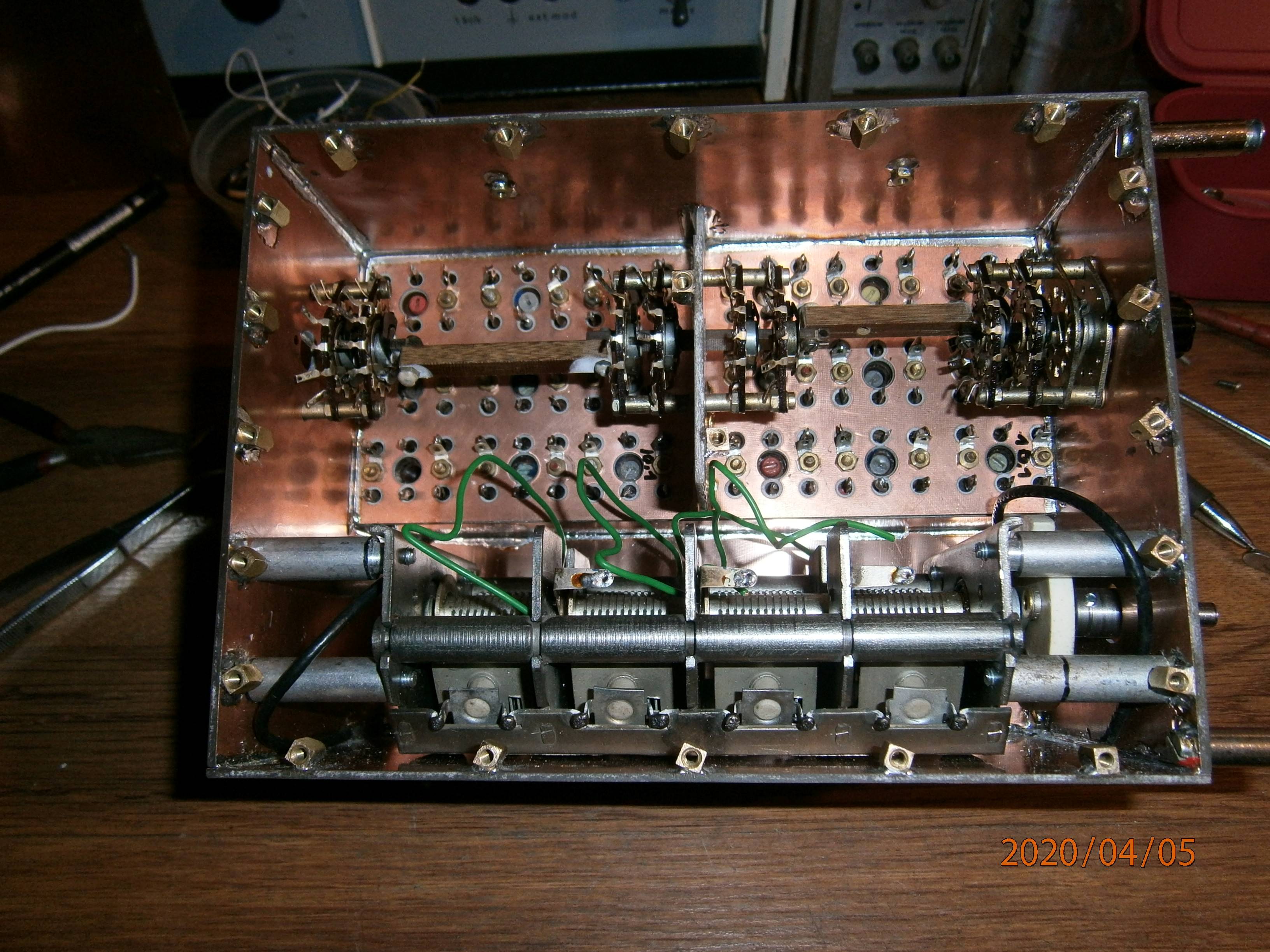

Ja swoje filtry przełączam przełącznikiem 12 pozycyjnym i są strojone kondensatorem 4 sekcyjnym i pracują tak przy odbiorze jak i przy nadawaniu . İmage İmage [attachment=18592] İmage İmage

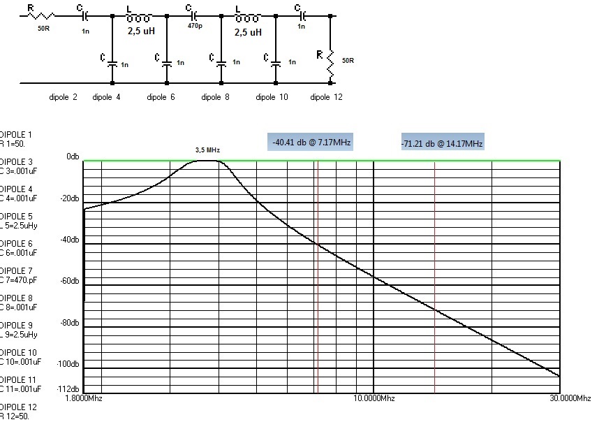

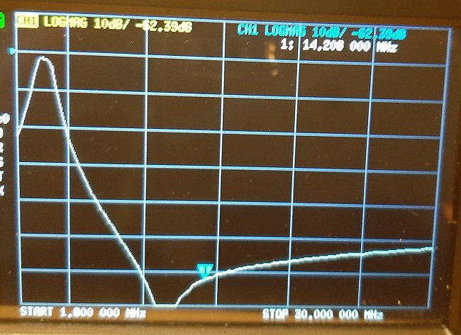

Bez wchodzenia w teorię, nie wiem jaką te BPF mają nazwę które ja ostatnio stosuję, ale mają bardzo płaską ch-kę w paśmie (brak zafalowań), bardzo dobre tłumienie na częstotliwościach lustrzanych. Cewki nawijane na Amidoanch, kondesatory smd NP0. Po wlutowaniu dokładanych wartości nic nie potrzeba stroić. Mam je zastosowane w praktyce w swoich trx-ach.
Przykładowy BPF na 80m - cewka 25 zw na T37-2. Wszystkie rozważania powyższe do ominięcia. Cewka nie strojona, nie potrzeba kondensatorów strojeniowych, najważniejsze by zastosować kondensatory o dużej dobroci. Ze względu na rozrzut parametrów Amidonów, nawijam 1-2 zw więcej i odwijam podczas pomiaru tak by wejść dokładnie w "pasmo".
Ogólnie mówiąc, to gotowych i sprawdzonych rozwiązań BPF jest dużo, nie ma chyba potrzeby projektować BPF i LPF "od początku". Stosuję również BPF na obwodach rezonansowych z dopasowaniem zarówno indukcyjnym jak i pojemnościowym, ale wymagają więcej nakładu pracy i dobierania elementów (ilości zwojów sprzęgających i pojemności kondensatorów w dzielnikach - kwestia dopasowania do zamknięcia 50 ohm). Są one jedna mniej przewidywalne (mniej powtarzalne) ze względu na rożne wykonania - na rdzeniach typu Amidon, na karkasach typu "Libra", na "kubkach" różnych producentów, rożnych rozmiarów, w zależności kto co ma w swoich zapasach...
W ramach projektu BPF więcej czasu jednak poświęcam w temacie koncepcji przełączania (przekaźniki) i sterowania przełączania - układ sterowania z mikroprocesora obsługującego syntezę częstotliwości.
Przykładowy układ BPF na 80m na tyle prosty do wykonania (2x2,5 uH - 25 zw na T37-2, kondensatory 1nF i 470 pF), że można go zrobić "w pięć minut" i przetestować....
Układ BPF na 80 m wraz z analizą.

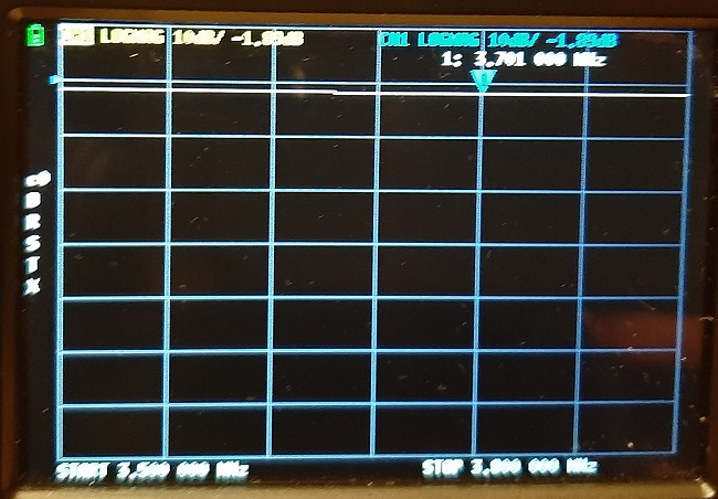

Tłumienie rzeczywiste w paśmie 3,5-3,8 MHz - <2 dB zmierzone VNA (różnica o jeden "S" = 6 dB).
Zafalowanie praktycznie nie mierzalne - po stronie TX wyrównana moc w pasmie. Z praktyki - jeśli zastosujemy dobrej jakości kondensatory, to będziemy mieć małe tłumienie w paśmie.
Można podmienić różne kondensatory do układu i porównać.
Charakterystyka rzeczywista tego BPF od 1,8-30 Mhz - zmiarzona VNA. Przy stosowaniu VFO dla 80m jako 5,5 Mhz - lustrzanka na 20m ma tłumienie ponad 60 dB.
