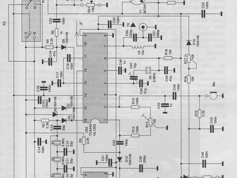

Jeśli można to chciałbym się dowiedzieć czy prawidłowe jest to, że w odbiorniku kontrolnym słyszę nośną z nadajnika a właściwie nadajniko-odbiornika jakim jest trx qrp. Częstotliwość pośrednia to 5Mhz, a częstotliwość BFO to 4998,5 MHz (różnica 1,5khz). Podczas nadawania na sztucznym obciążeniu i sprawdzenia sygnału dodatkowym odbiornikiem oprócz właściwej modulacji słyszę nośną. Jest ona co prawda dużo cichsza od właściwego sygnału, ale jednak pomimo wielokrotnego zrównoważenia modulatora nadal występuje. Czy jest to normalny objaw czy jednak coś jest nie tak. Jak ewentualnie temu zaradzić?

Siła tego sygnału rośnie gdy rozrównoważam modulator co potwierdza też pomiar napięcia na wyjściu antenowym i maleje po ponownym zrównoważeniu modulatora. Co do urządzenia to specjalnie nie podaję, gdyż bardziej interesuje mnie zagadnienie samo w sobie i sposób poprawnego zrównoważenia modulatora do którego podajemy sygnał z BFO i wzm.mikrofonu

A może problem masz ze wzbudzającym się nadajnikiem? Czasami też wzmacniacz w PA jest na tle czuły, że przez źle odcięte zakłócenia z zasilania (kondensatory np.100nF włączane miedzy plus i minus zasilania) pojawiają się właśnie sygnały, które wzmocnione wypromieniowuje nadajnik.
Poza tym, choć tu mogę się mylić, wydawało mi się że nośna sama w sobie nie niesie informacji, czyli raczej powinna wyciszać Ci tło szumów a nie pojawiać się jako gwizd. No chyba, że odbiorniki wstęgowe tak reaguje na nośną.
Jak dorwę drugi TRX to sobie to sprawdzę bo bardzo mnie Ciekawi.
Wracając do tematu, może jednak coś w obwodzie równoważenia modulatora jest nie tak. Spróbuj dołączyć w szereg z PR-ką rezystory, lub jeśli stwierdzisz, że jest gorzej zmniejsz te , które masz już w układzie.
Ale jak masz dostęp do oscyloskopu (oczywiście taki który pokrywa pasmo pracy tego równoważonego modulatora) sprawdź czy na wyjściu modulatora gdy nic nie mówisz (możesz zewrzeć mikrofon do masy) nie ma sygnały, a jak coś powiesz, to się pojawi. Tak stan jest prawidłowy. Możesz również wykorzystać do tego sondę w. cz. nawet taką prostą, wrobioną samemu z diody germanowej. Oczywiście nie zmierzysz na wyjściu 0 bo chyba całkowicie nie na się wyciąć nośnej, no ale równica jak jest cicho, a jak coś powiesz powinna być przynajmniej ze 40 razy. Najlepiej z sondą mieć jakiś miernika analogowy, bo wskazówka szybko Ci pokaże jak coś powiesz.
