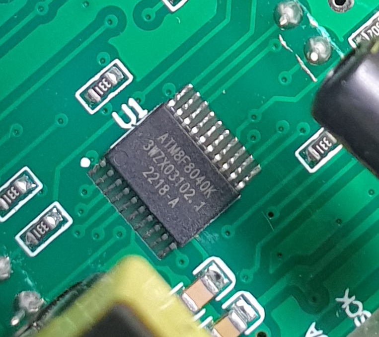

Identyfikacja procesora
Co to może być za mikroprocesor?
.jpg  20231108_140737_resized.jpg (Rozmiar: 47.84 KB / Pobrań: 535)
73 JERZY SQ9RFC

Przydało by się całe zdjęcie, DIP ile i w czym to siedzi?

Myślałem, że ktoś od razu zauważy co to może być. To siedzi w sterowniku REX C-100. Na na elektrodzie jest chyba dość mocno rozkminiony. Ja chcę tę ładną obudowę i całą elektronikę w środku zastosować do całkiem innych celów. Szukałem podobnych obudów i w pewnym momencie uświadomiłem sobie, że opłaca się kupić cały sterownik za grosze i go tylko przeprogramować.

RE: Identyfikacja procesora
tu
coś więcej
Detail of the STC 89C52 microcontroller (marked STC 89C52 35I-LQFP44G 1515652F90C).

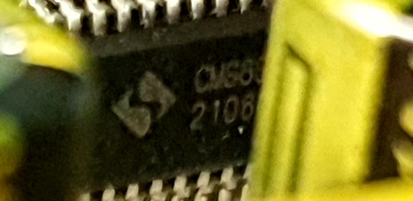

Rozebrałem inny sterownik i okazuje się że ma całkiem inny mikroprocesor. Wydaje się, że atrakcyjność tych regulatorów PID jest tak duża że Chińczyki produkują masę klonów zapakowanych do identycznej obudowy.
