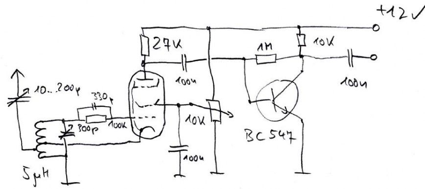

W necie znalazłem ciekawy schemat odbiornika reakcyjnego na lampie EF95.
I teraz jak wykonać cewkę tegoż radia na pasmo 40m/20m, gdzie ma być cewka od anteny a jaka reakcyjna 1/3 zwojów ?
Bardzo proszę o pomoc.

Cześć Adrian,
Jak będziesz już nawijać tą cewkę (5uH), to zrób jeden odczep mniej więcej w okolicy 1/6 ilości zwojów od strony masy, a drugi odczep w okolicy około 1/3 ilości zwojów (również licząc od strony masy). Na ten pierwszy odczep (1/6) daj sygnał z anteny (poprzez kondensator zmienny), a drugi odczep (ten w odległości ok. 1/3 zwojów od masy) daj na katodę lampy.
Najlepiej zrób po kilka odczepów blisko siebie w okolicach 1/3 i 1/6 zwojów i jak już uruchomisz odbiornik, to wybierz (eksperymentalnie) te odczepy, gdzie będziesz miał najlepszy sygnał.
