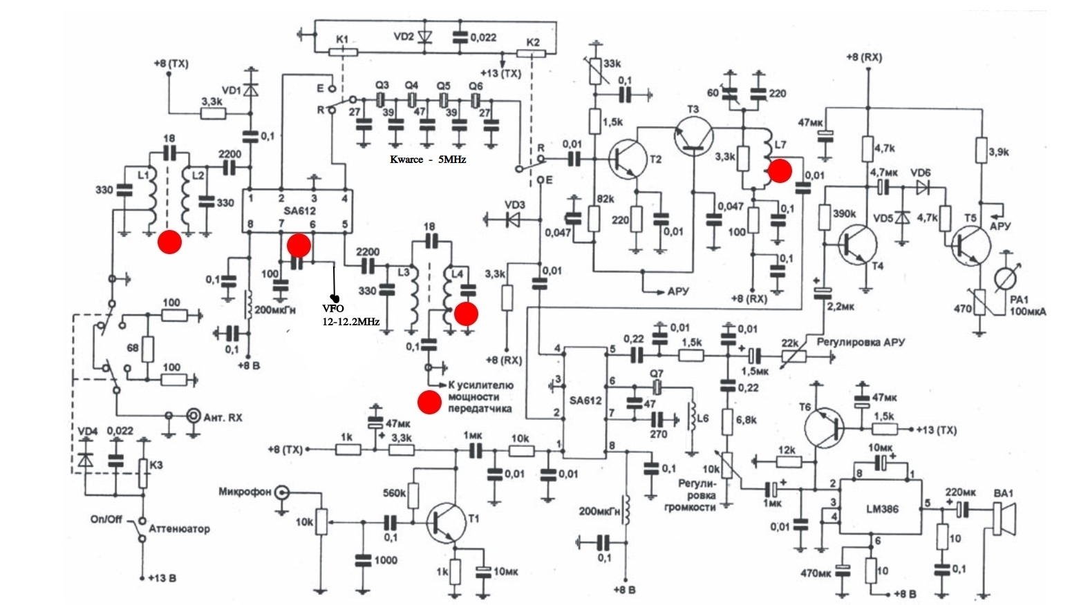

Dzień dobry
Mam kilka pytań odnośnie tego układu ;
- cewki L1/L4 mają mieć odczep na 1/3 liczby zwojów
- cewka L7 odczep w połowie ?
- jakich rdzeni użyć do cewek Amidon T50-2 chyba styknie ?......
- przy pierwszym od lewej NE612 między 6 a 7 jest konensator o nieznanej wartości. Ile on może mieć ?
- co to po rosyjsku piszę coś od K yc........ (w lini prostej po lewej stronie drugiego SA612 od 2 nóżki)
- czy da się przeszczepić VFO z załącznika po przestrojeniu (12-12,2MHz) do 6 nóżki lewego NE612 ?
- filtr drabinkowy na 5MHz
Proszę bardzo o pomoc

To projekt ze strony F6FEO, tu masz schemat:
http://f6feo.homebuilder.free.fr/images/...ceiver.jpg
L7 ma 4,3 uH (32 zwoje na rdzeniu T37/2) odczep w połowie.

(10-06-2023 9:46)SQ8NZD napisał(a):  Dzień dobry
SQ8NZD
"Do wzmacniacza mocy nadajnika"
Cześć Adrian,
Kolega SP2BZK podał Ci już schemat, więc pewnie wszystko jasne, bo są tam opisy cewek, rdzeni itd. Na wszelki wypadek: Cewki L1 i L 4 mają odczep na czwartym zwoju od strony masy. Jeśli nie masz rdzeni T37/2, tylko T50/2 o których wspomniałeś (też czerwone tylko większe), to trzeba nawinąć ze dwa zwoje mniej niż to co podane w opisie pod schematem - tu masz
KALKULATOR RDZENI AMIDON
Mimo wszystko proponuję jeszcze sprawdzać indukcyjność dobrym miernikiem L, bo różnie z rdzeniami bywa Wink - tak a propos, nie zgadza mi się ilość zwojów podana na schemacie dla cewek L1/2/3/4 i rdzenia T37/2 oraz indukcyjności 1.58uH, mi wychodzi, że trzeba nawinąć 20 a nie 22 zwoje (żeby nie było że rezonans wypadnie Ci poniżej 7 MHz, będzie odbierać ale gorzej).
VFO możesz podłączyć do nóżki 6 przez kondensator, a do nóżki 7 nic nie podłączaj (wywal te dwa kondensatory). Najprościej tak jak na schemacie w linku:
VFO NE602

Adrian, jeśli będziesz ten układ powtarzał to zwróć uwagę aby diodę D przy cewce przekaźnika Rel3 (załączającego tłumik) podłączyć odrotnie - na schemacie jest błędnie pokazana...

Oki, Oki. Dziękuję
Mini ring core pokazał, że L6 ma 17.5uH dla T50-2. Tak okolo.....
Ale wydaje mi się, że indukcyjności dołącza się do BFO jak chcemy uzyskać USB a nie LSB. Przy dolnej wstędze bocznej powinien być podłącznony trymerek 40pF.
I rzecz jasna wszystkie tranzystory mogą być takiego samego typu np. 2n2222....
Czy ten wzmacniacz w.cz z zalącznika można zastosować do tego układu ?
