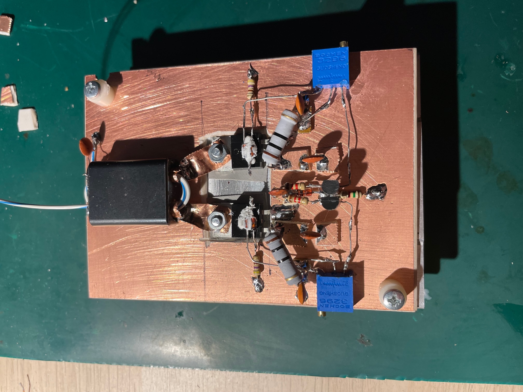

Będąc średnio zadowolonym z efektów przeróbki wzmacniacza CB na pasma KFowe postanowiłem popełnić coś swojego.
Wertując internet trafiłem na opracowanie prostego wzmacniacza zaproponowanego przez W6JL.
Jest to szalenie interesująca propozycja, zważywszy na prostą budowę, możliwość zasilania z 12V, obiecujące wnioski oraz szalenie niską cenę wykonania.
Projekt przewiduje kompensację temperaturową prądu spoczynkowego zrealizowaną w prosty, acz działający sposób.

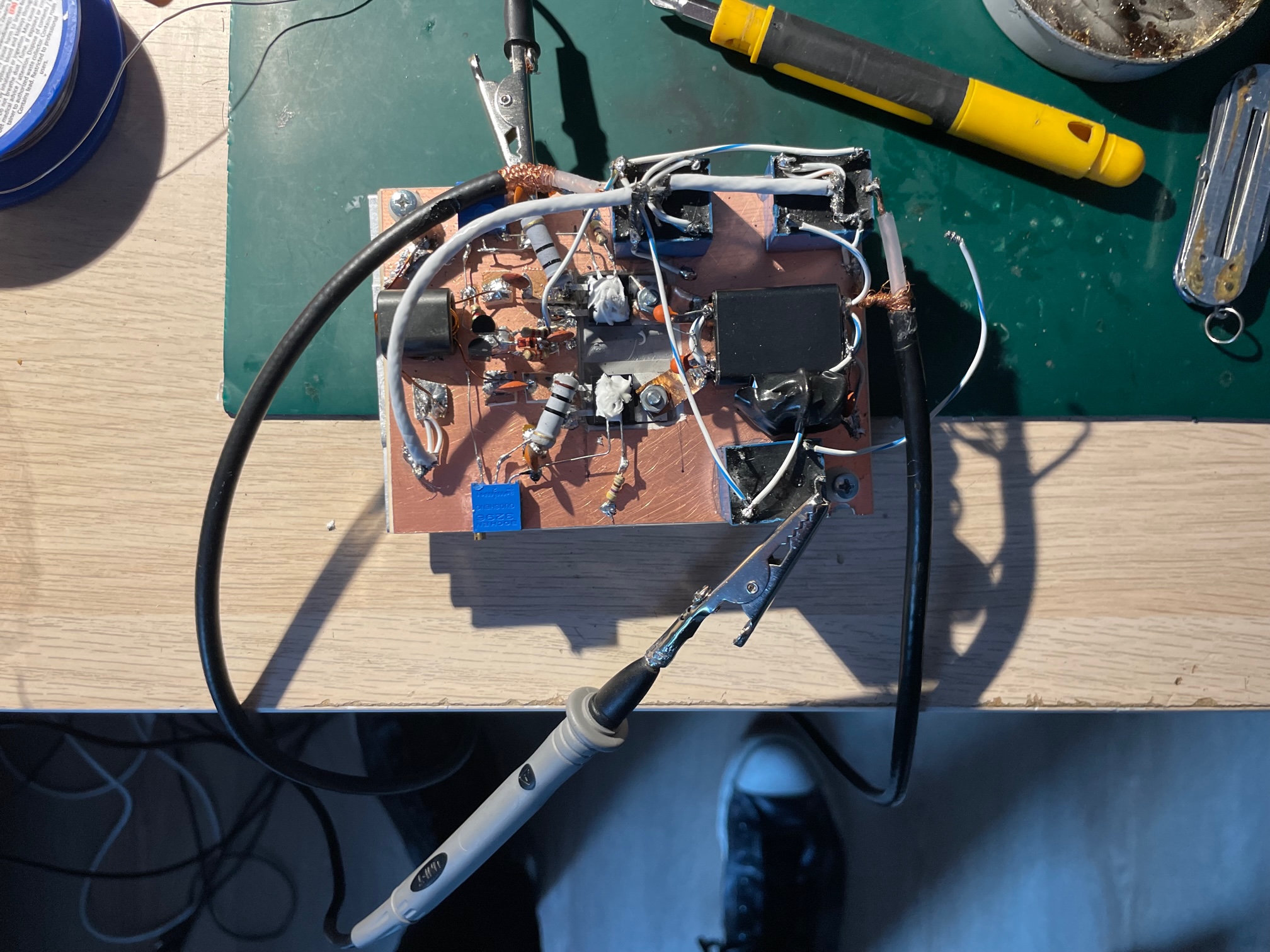

Transformator wejściowy w moim wykonaniu został zmieniony. Oryginalnie zaproponowany rdzeń FT37-43 z przekładnią 8:5 zastąpiłem rdzeniem dwuotworowym BN43-202 z przekładnią 3:2. SWR w zakresie od 3,5 do 28 M w granicach 1,2 do 1,4.
Transformator wyjściowy zaproponowany przez konstruktora wykonany był na rdzeniu dwuotworowym BN43-3312 z przekładnią 1:3, przy czym wykonanie zakładało użycie ekranu z przewodu koncentrycznego. U siebie zastosowałem uzwojenie pierwotne wykonane ze zwiniętej blachy miedzianej 0,3 mm. Uzwojenie wtórne wykonałem przewodem lotniczym serii M27500 około 0,3 mm kwadrat. Bardzo dobrze pracuje temperaturowo, znosząc temperatury pracy znacznie powyżej 100 stopni Celsjusza.
Zasilanie drenów puszczone tymczasowo improwizowanym dławikiem. Docelowo powinien się tam znaleźć około 10uH/dużo amperów.
Tranzystory jakie zastosowałem to IRFZ34N. Oryginalnie występowały IRFZ24N, które również można uzyć z powodzeniem, zwłaszcza, gdy odpuścimy sobie pasmo 80m. Na -34N na 3,6 M uzyskałem około 40W, przy użyciu -24N uzyskiwałem około 20W, przy czym na -24N wzmacniacz lepiej pracował na pasmach wyższych, ze względu na mniejsze pojemności bramek.
Prąd biasu ustawiany jest osobno dla każdego z tranzystorów. Realizowane jest to przez prosty stabilizator napięcia oparty o diodę zenera 5,1V. Prąd biasu według opracowania wynosi 100mA/tranzystor.
Sterowanie masą ze złącza ACC z 817/818 (TX GND).

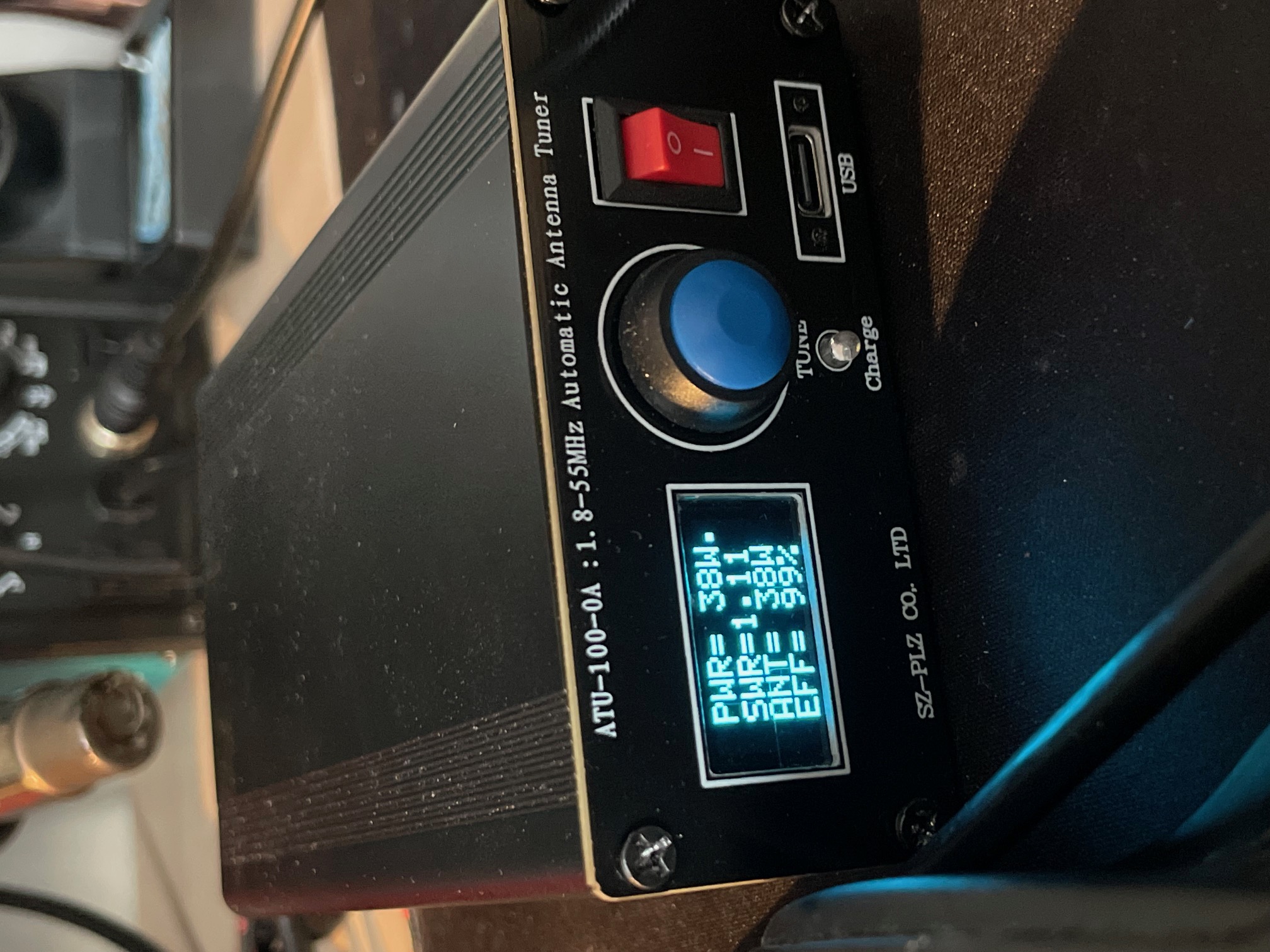

Uzyskiwana przeze mnie moc to około 42 - 48 W w zakresie pasm od 3,5M do 21M przy sterowaniu maksimum 4 W. Wyższe pasma przy użyciu tranzystorów IRFZ34N obsługiwane są z mocą nie przekraczającą 30W. Przy 12V prąd przy nadawaniu maksymalnie w okolicach 12A. Połączyłem to z chińskim kitem LPF XF-LPF-HF.
