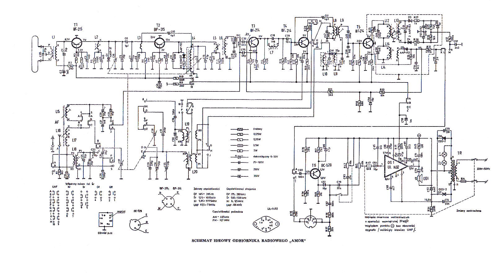

RE: Odbiornik " KRZYSZTOF -1" potrzebuję informacji
Dla ul1402 8 Ohm będzie bezpiecznym obciążeniem ale i głośniki 4 też były stosowane.
https://www.oldradio.pl/foto_schematy/00...7-Amor.png

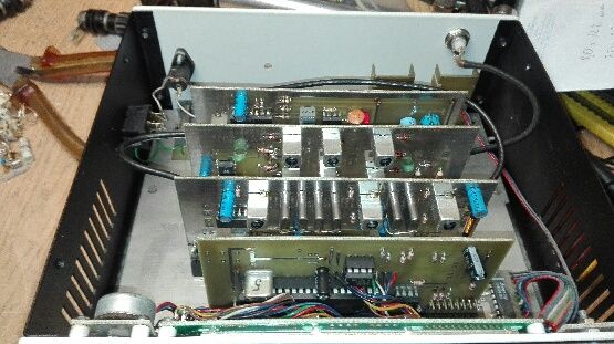

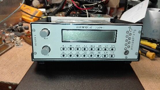

Tak wygląda ten odbiornik. Może ktoś coś skojarzy?
Dwa zdjęcia.
Podążczyłem do zasilania. Pomimo starannego montażu brumi , sprzęga sie i podłączony do jakiejkolwiek anteny jest przesterowany. Regulacja wzmocnienia w.cz. nie działa. Z technicznych właściwości - radio ma jedną pośrednią 40 MHz na drabinkowym filtrze. Detekcja na UL1042 a wzmacniacz akustyczny jest nie na 1402 tylko na LM386. Poza tym zauważyłem kilka szkolnych błędów. Pierwszy to sygnał doprowadzony do potencjometru m.cz. powinien być w ekranie, podobnie jak do głośnika, dlatego może się sprzęgać...
