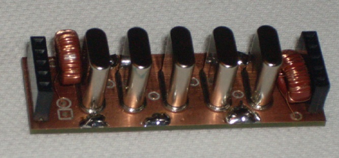

Czy ktoś z kolegów mógłby podpowiedzieć jak zmierzyć orientacyjnie impedancję filtra kwarcowego? Posiadam gotowy czterokwarcowy filtr o częstotliwości środkiwej 11.998kHz, który kiedyś nabyłem na allegro ale niestety nie wiem jaką ma impedancję wy/wy. Jak można ją zmierzyć? Z przyrządów posiadam: multimetr, oscyloskop do 30MHz, generator przestrajany, miernik indukcyjności/pojemności.

Może nie tyle zmierzyć, ile się dowiedzieć. Filtry na tą częstotliwość (12MHz) są nadal sprzedawane na Allegro.
Za pomocą wymienionych przyrządów dobrze się tego nie wykona.

Do Omegi były robione filtry 50 Ohm. Jeśli na wejściu i wyjściu mają cewki na Amidonach to prawdopodobnie są te wersje.

Bardzo dziękuję kolegom za odpowiedź.
