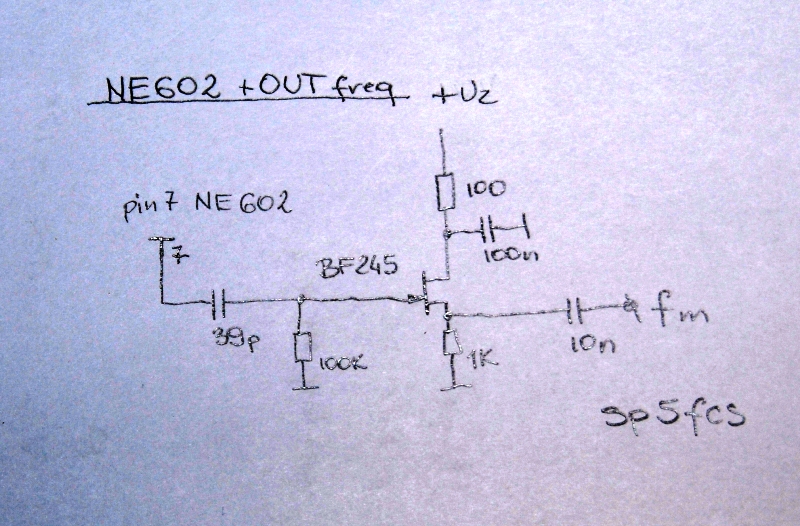

Mam jedno zapytanie odnośnie odbiornika Cypisek produkcji SP9EGM.
Jak podłączyć skalę częstotliwości ? Do 7 nóżki pierwszego czy drugiego NE612 ?
Oczywiście przez separator...

Masz to przecież pokazane w opisie który załączyłeś.

Zasugerowałem się tym co w załączniku...
