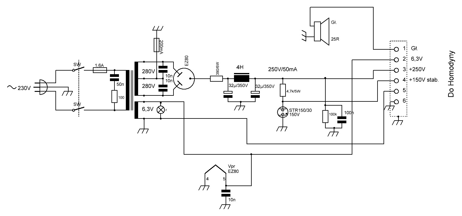

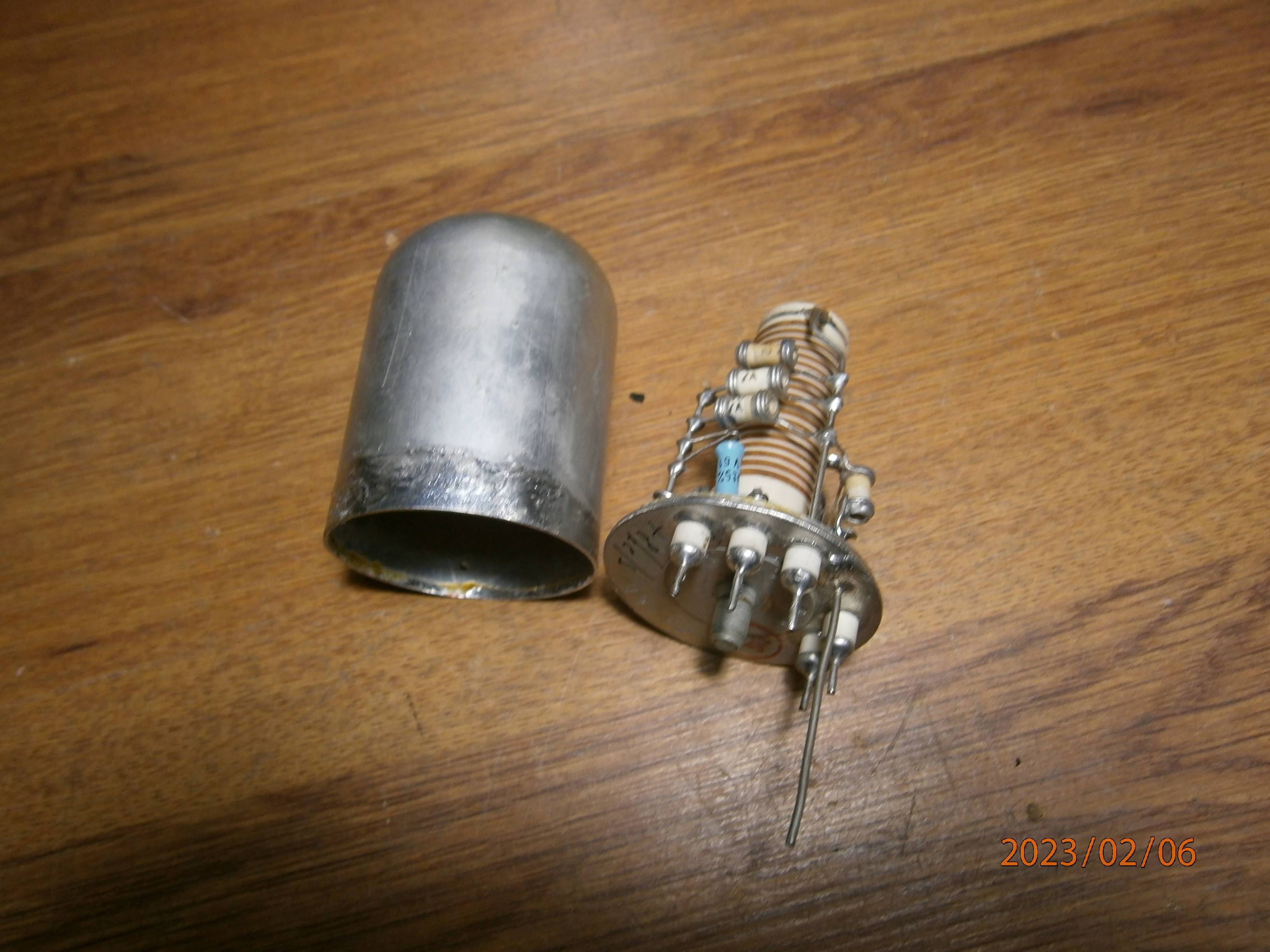

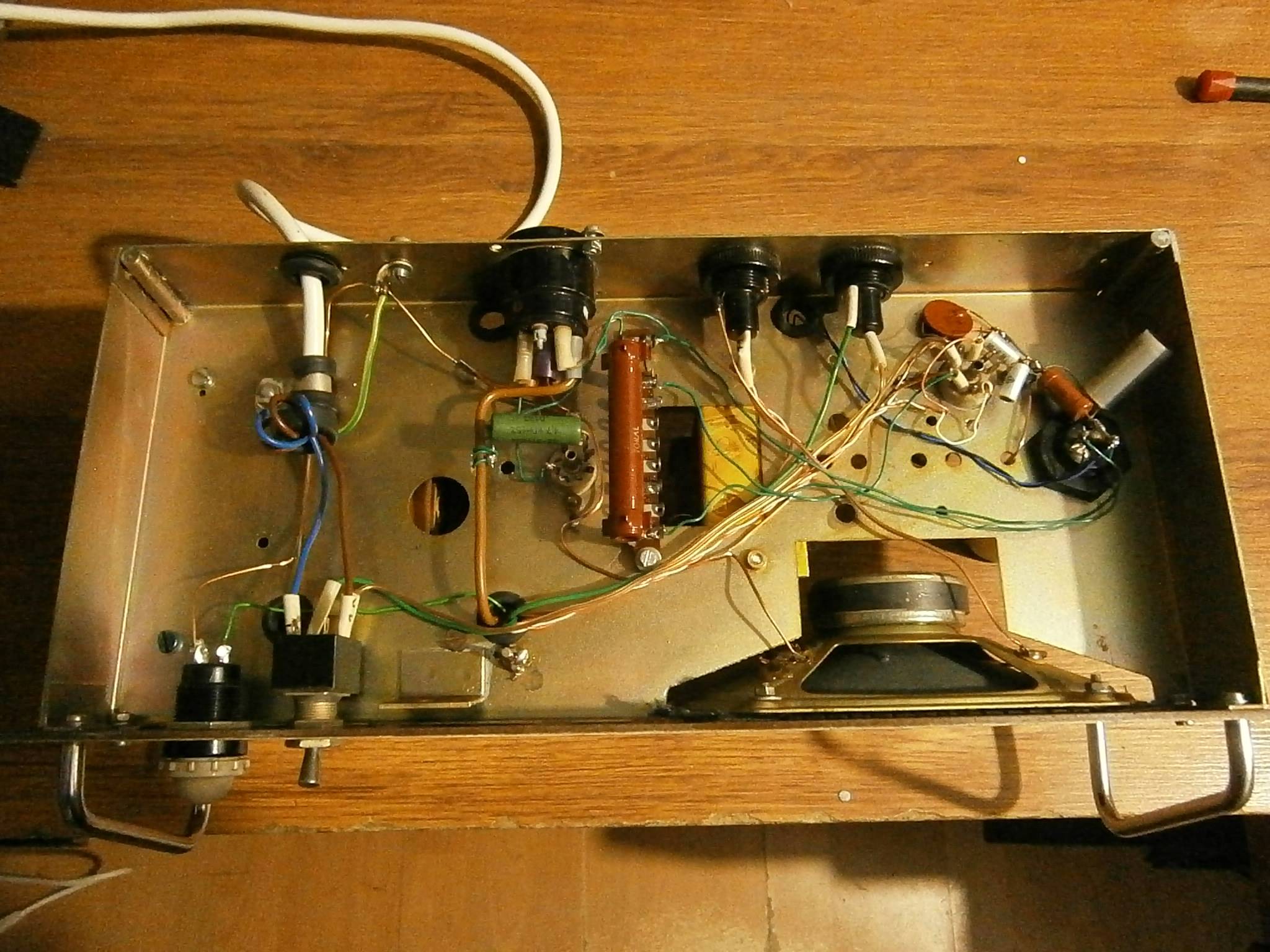

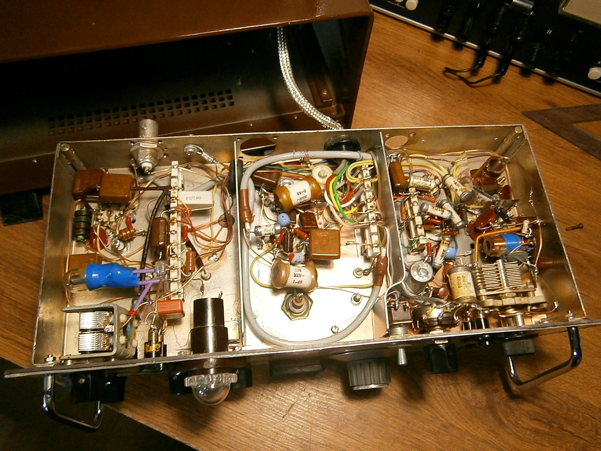

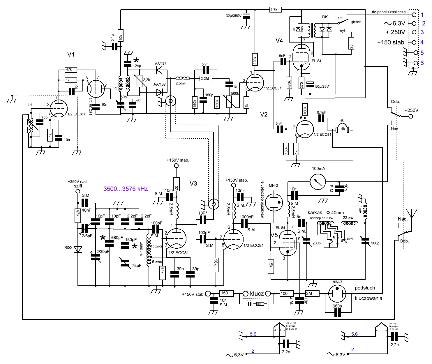

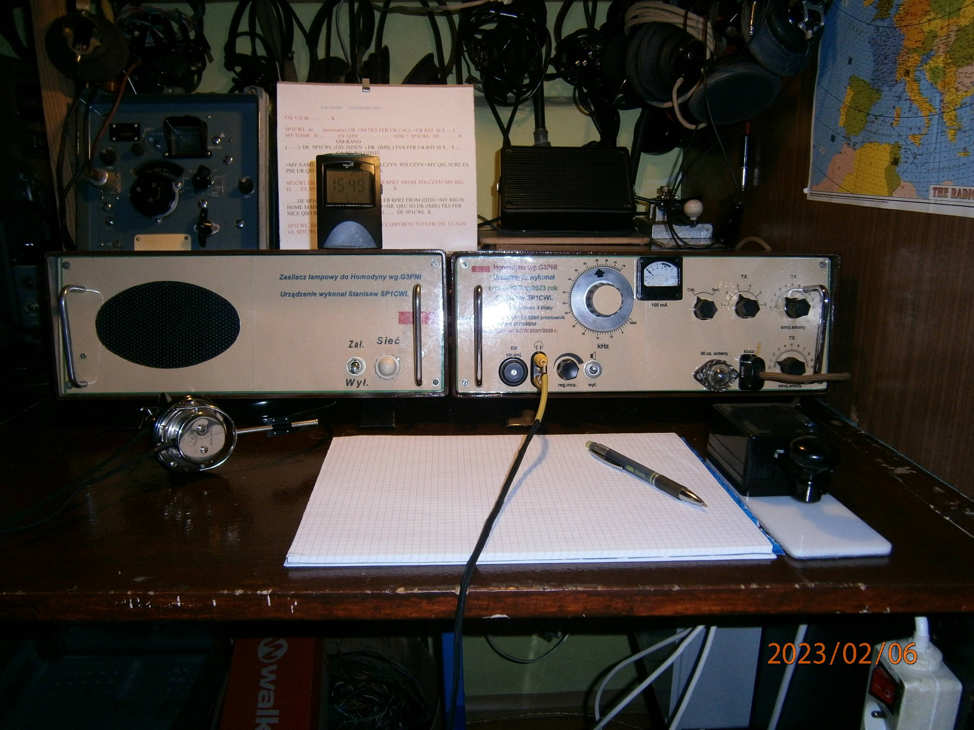

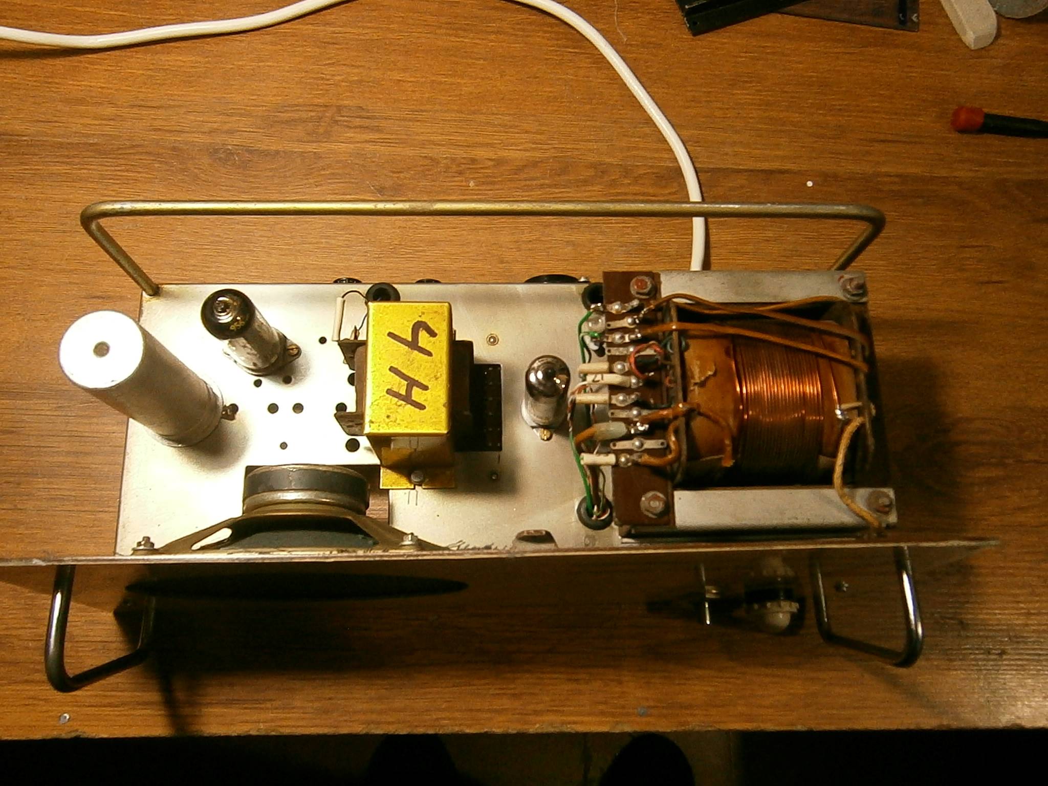

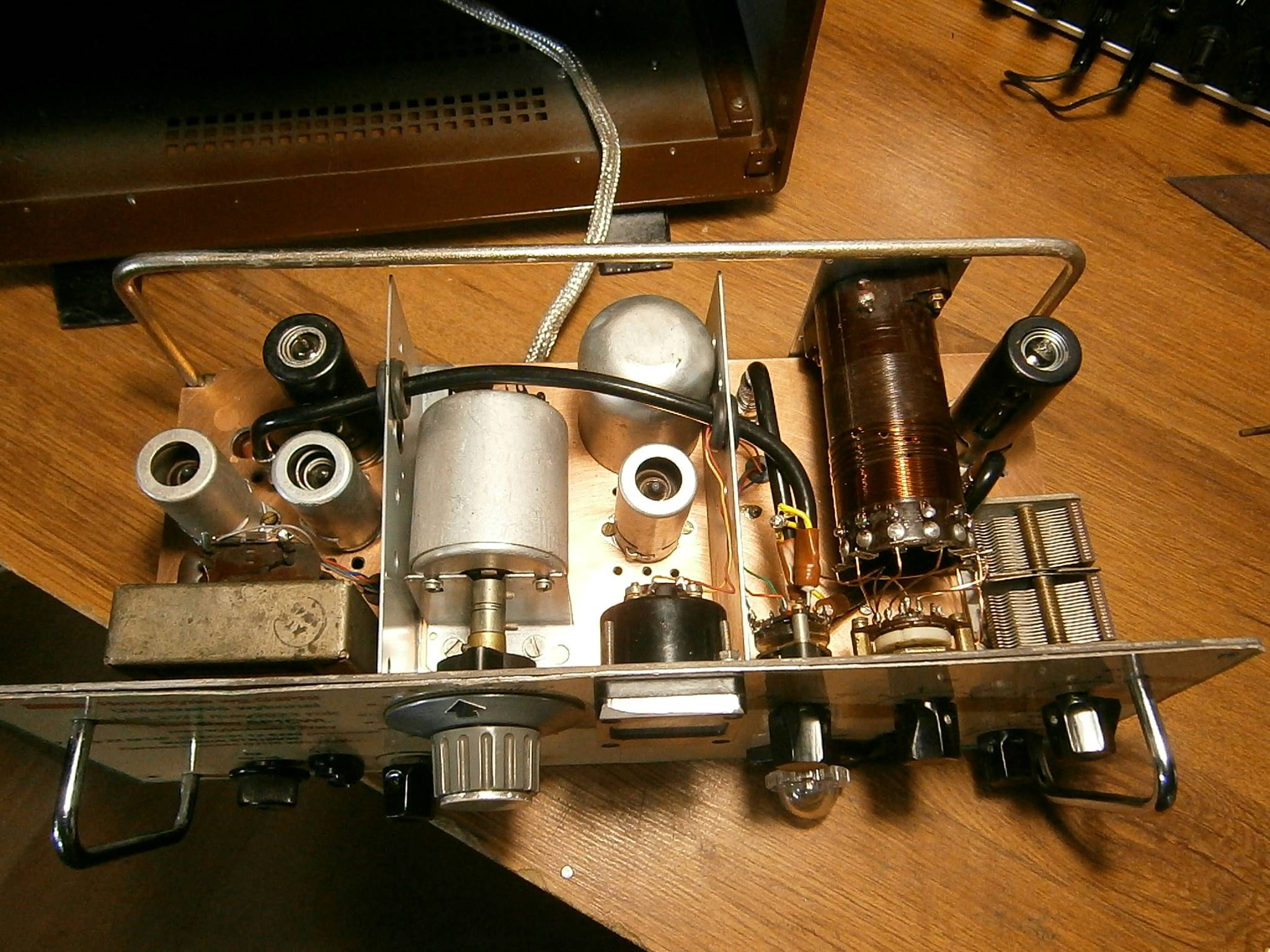

Miałem dwa manipulatory radmorowskie i postanowiłem w nich zrobić radiostację
homodynową w jednym panelu umieściłem zasilacz a w drugim właściwą homodynę.
Wprowadziłem kilka zmian względem oryginału , czułość odbiornika 8uV syg./szum
10db na 600 omach , moc nadajnika 3 waty , stabilność generatora , pierwsze 35 min
od włączenia 1475 Hz następne 35 min 364Hz następne 2godz 35min 227Hz i
następne 53min 12Hz.wskażnik dostrojenia -radiostacja 10RT a podsłuch kluczowania
-Amatorskie urządzenia krótkofalowe Girulski SP5QQ strona 120 rok wydania 1971.
Pozdrawiam Stanisław SP1CWL. İmage İmage İmage İmage İmage İmage
