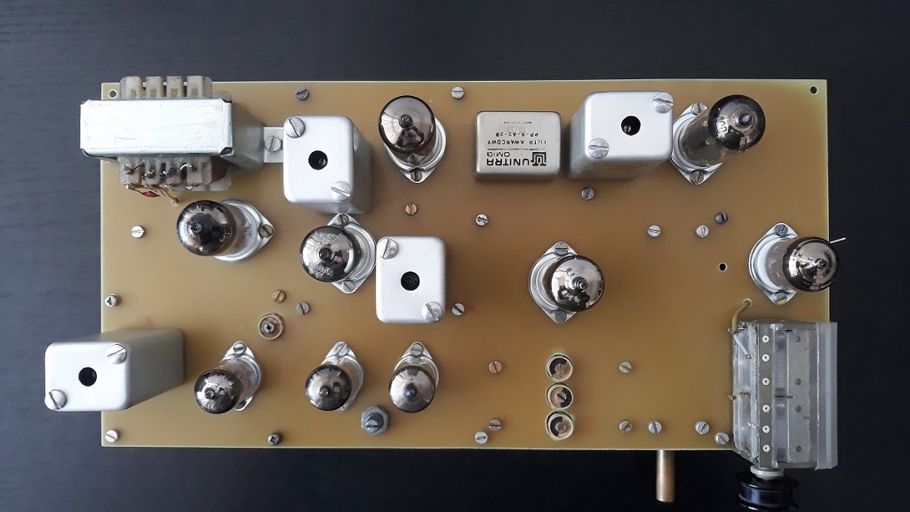

Jestem nowy na forum i interesuję się nasłuchem pasm amatorskich oraz konstruowaniem z wykorzystaniem lamp.Chciał bym przedstawić swoją ostatnią konstrukcje odbiornika na pasma jak w temacie.Odbiornik jest superheterodyną z pojedyńczą przemianą częstotliwości 9MHz.Cały odbiornik to mix różnych rozwiązań.Po krótce opiszę lampy które zastosowałem i krótki opis.
Wzmacniacz m.cz 6F12P
Demodulator zrównoważony 2xEAA91
BFO 6Ż1P
Wzmacniacz p.cz 2xEF183(jeszcze nie objęty ARW)Zastosowałem fabryczny filtr PP9
Lokalny oscylator 184
Mieszacz ECH81
Wzmacniacz w.cz 6Ż9P
Całość wykonałem na płytce PCB o wymiarach 31x16cm.Układ potrzebuje już tylko drobnych dopracowań wizualnych.

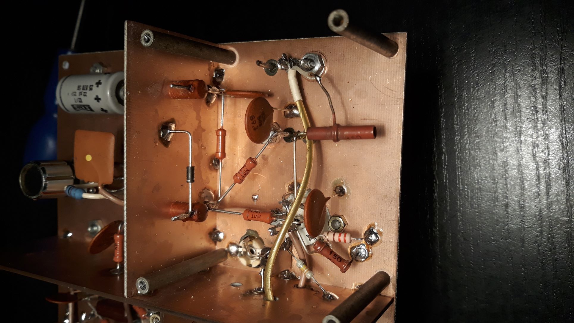

Oraz fotkę od strony montażu....jakość wykonanych prac montażowych ma znaczenie...

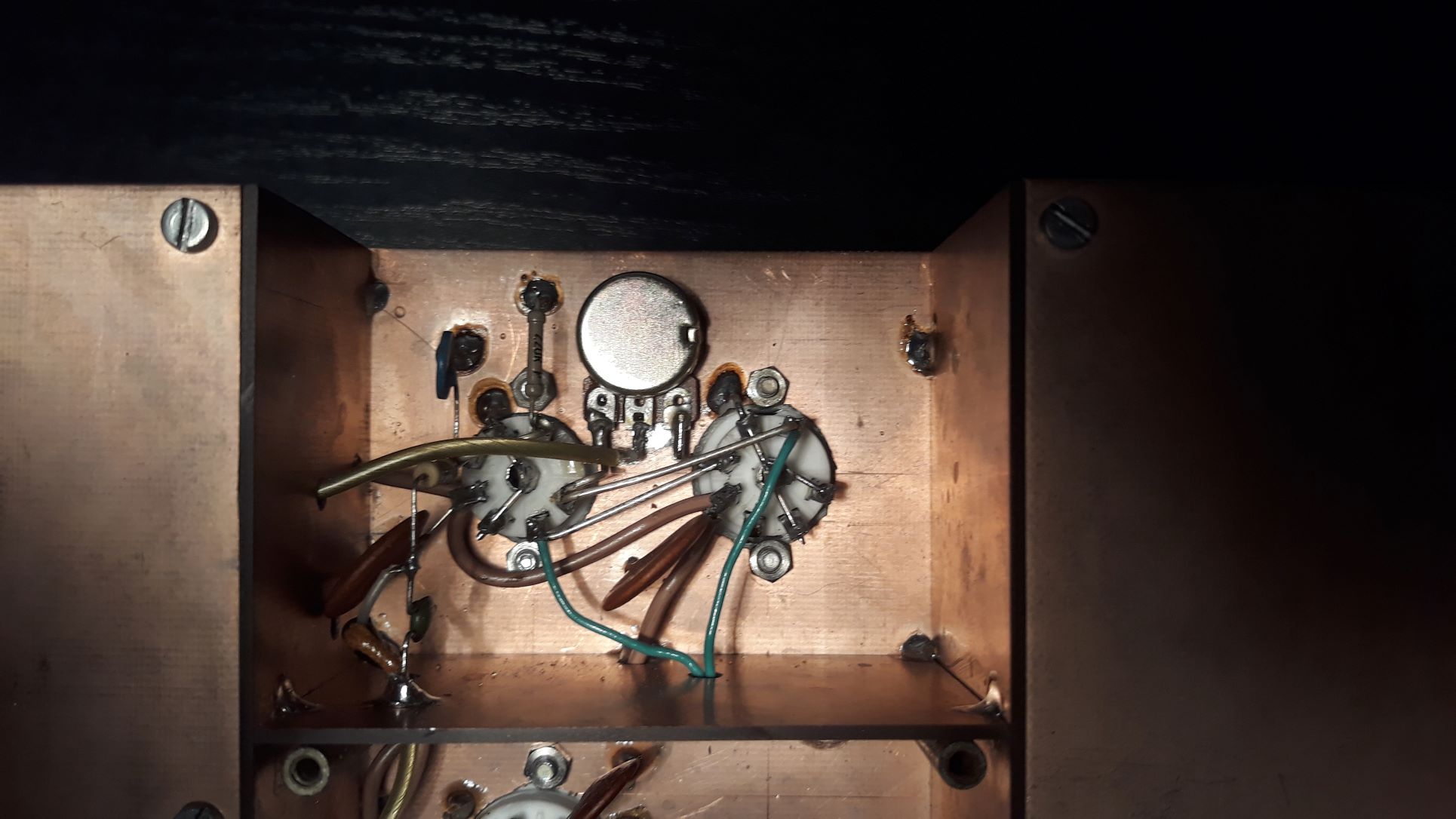

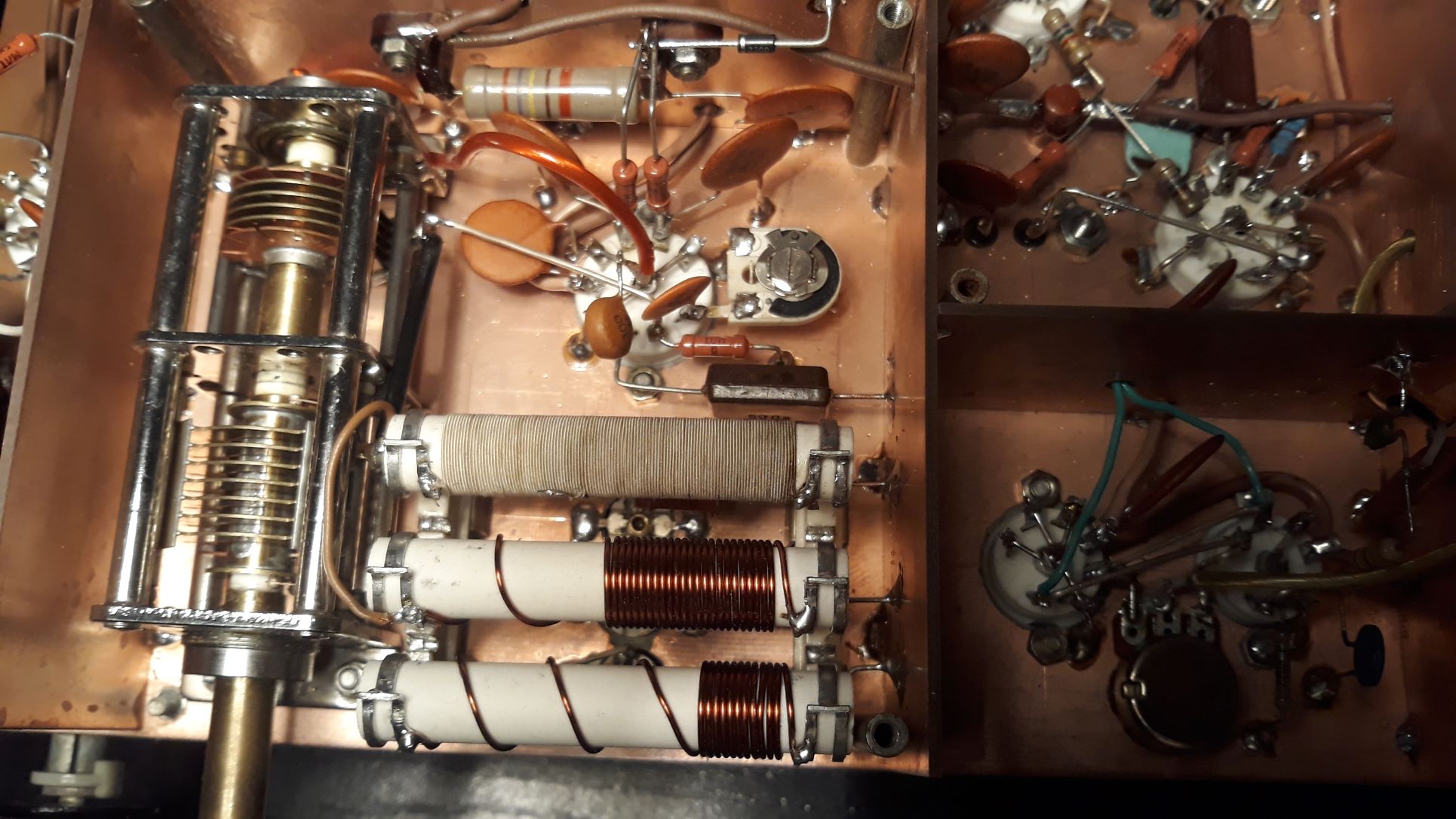

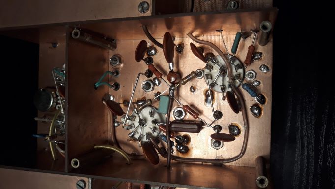

Generalnie schematu nie ma.Wzmacniacz p.cz jest wykonana według G3RNL,m.cz Z 6F12P od US5MSQ,mieszacz na ECH81 to klasyczny układ.
Dołączam kilka zdjęć od strony montażu.
Wzmacniacz p.cz İmage
