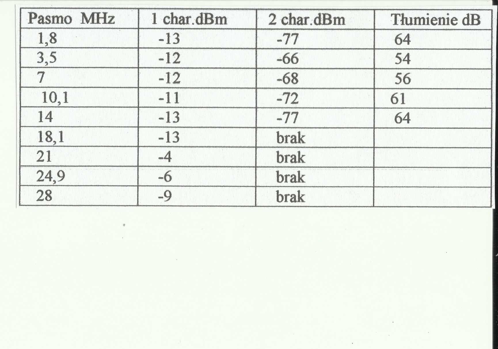

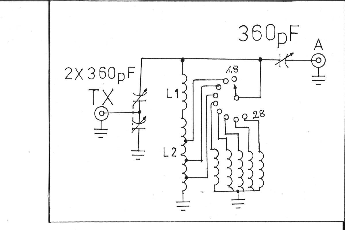

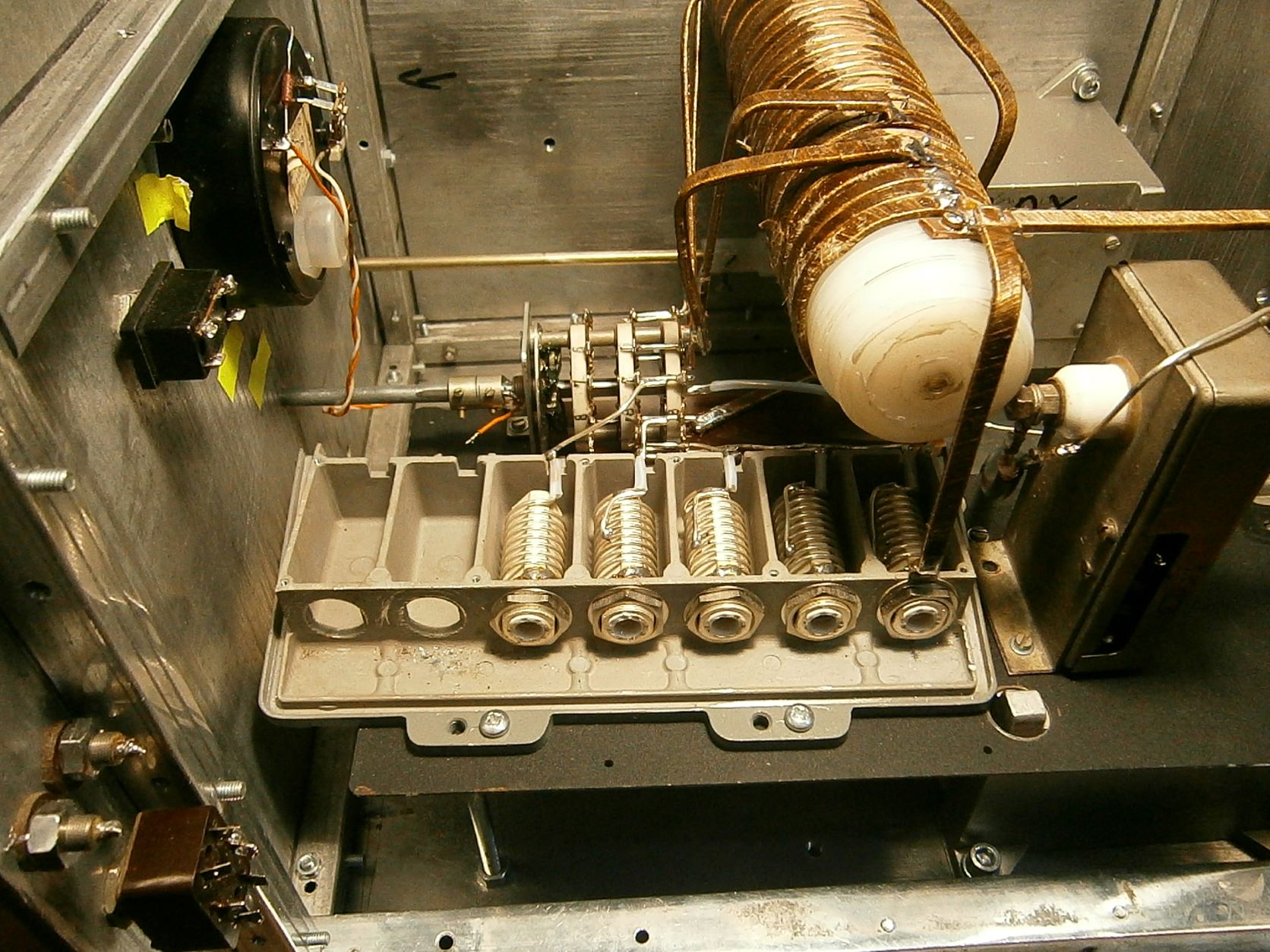

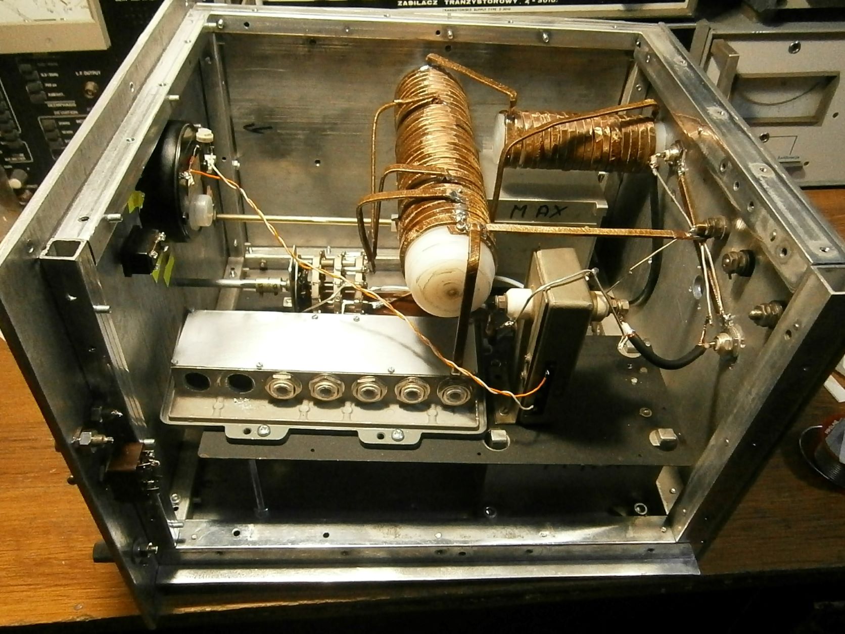

Po wielu próbach i modyfikacjach zrobiłem skrzynkę antenową , która przenosi moc do 100W ze względu na zastosowane kondensatory zmienne od odbiornika Amur. İmage İmage
Pomiary były robione analizatorem TINY SA , 1-charmoniczna to częstotliwość podstawowa , na wyniki pomiarów mają też wpływ
dolnoprzepustowe filtry po wzmacniaczu mocy.
